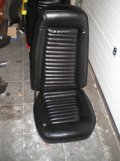

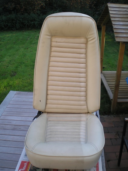

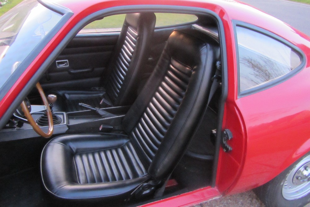

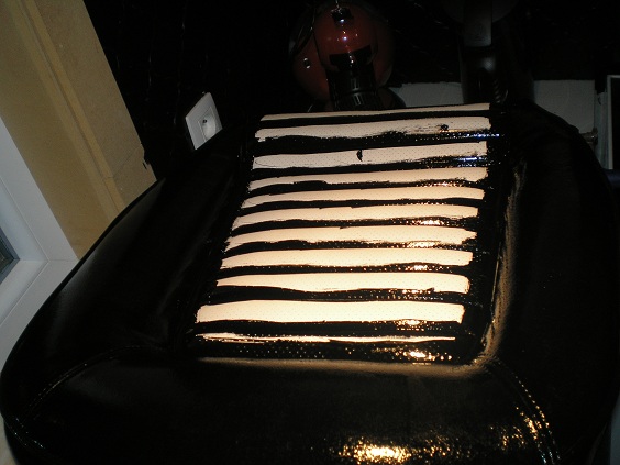

In het verlengde van de 50 dollar paintjob, kun je ook voor een paar euro je interieur verven met HG-Lederverf. Ik heb hier op meerdere forums zeer positieve dingen over gelezen, en de onderstaande foto's komen van het Opel GT forum!
Lijkt mij een prima oplossing voor een low-budget auto!
