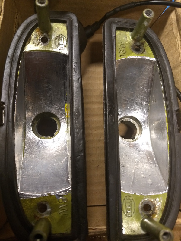

Berichten: 2357
« Antwoord #13 Gepost op: 17 April 2019, 22:12:31 »
Of methode Gert, ook super-geheim , dus niet verder vertellen.
Ik heb aluminium-tape gebruikt, dat installateurs gebruiken om afvoerpijpen van verbrandingsgassen gasdicht af te tapen.
Plakt als een gek, mooi glanzend oppervlak en is met een stanleymesje, een spatel en je vingers goed glad te strijken en in de naden af te snijden.
De twee behuizingen van de foto heb ik een jaar of 3-5 geleden (schat ik zo) opgeknapt en ze zien er nu nog zo uit.
(ik heb deze behuizingen onlangs vervangen door fabrieks-nieuwe omdat de aansluitingen aan de achterzijde erg aangetast waren, vandaar dat ik deze twee bij de hand had, ze horen bij mijn Olympia-A)

« Antwoord #14 Gepost op: 19 April 2019, 11:43:45 »
Dat ziet er keurig uit!
De Willem methode lijkt me ook goed maar wel bewerkelijker en in beide gevallen gebruik je aluminium als reflector.
Die tape heb ik nog wel liggen (hebben ze ook bij de Action).
Bedankt voor de tips!
