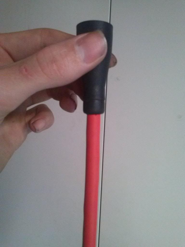

Bougiekabels rood gemaakt met een paar stukken krimpkous van de elektroshop:

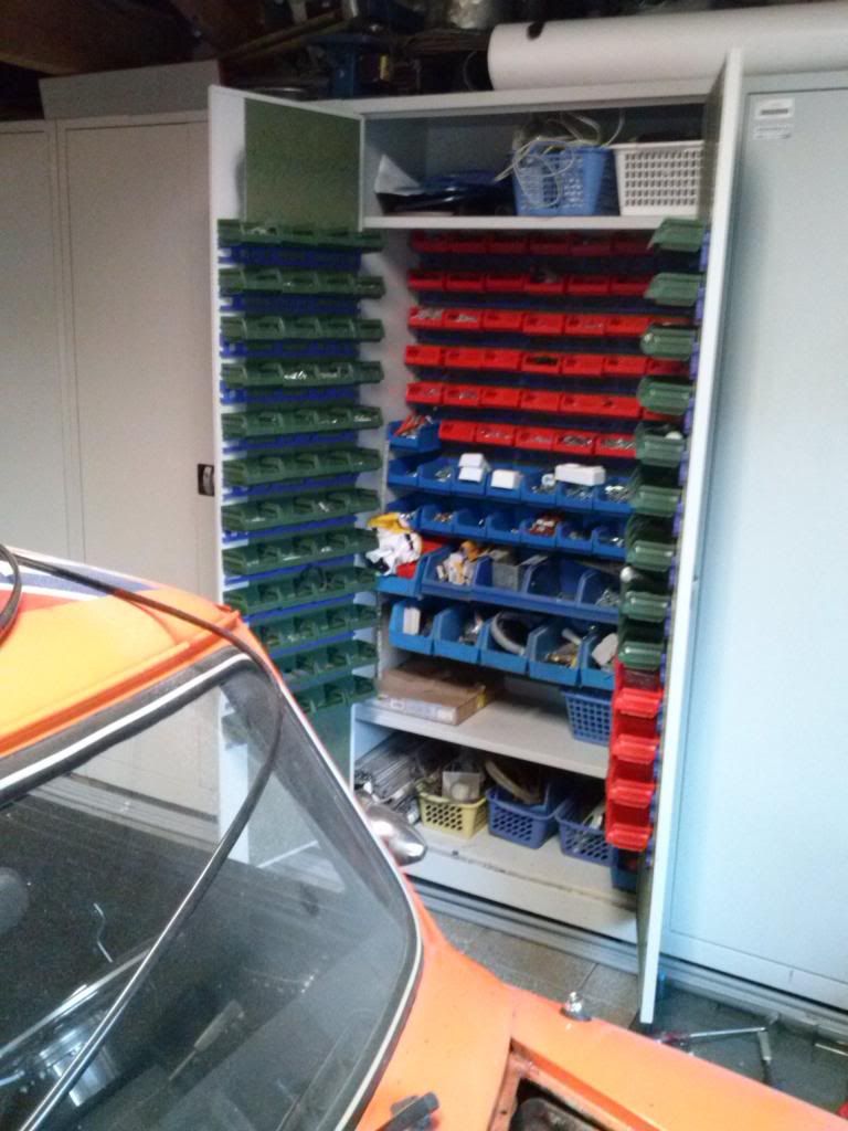

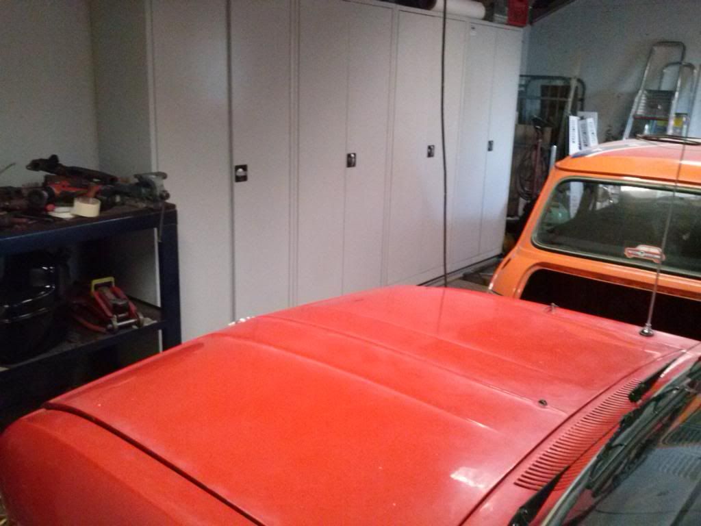

En omdat ik ( en mijn broer ) het sleutelen steeds leuker gaan vinden meteen de schuur met een paar kasten uitgebreidt:

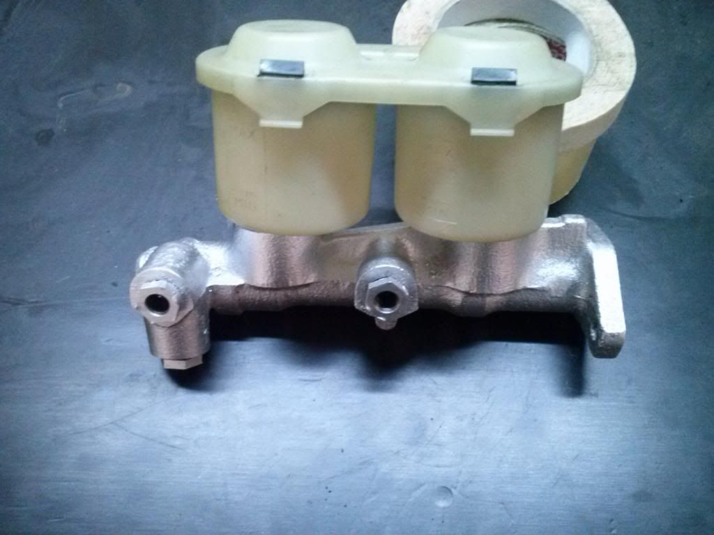

Vrolijk verder gegaan met het weer inbouwen van de hoofdremcilinder en dergelijk.
