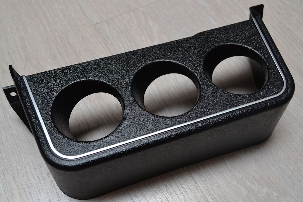

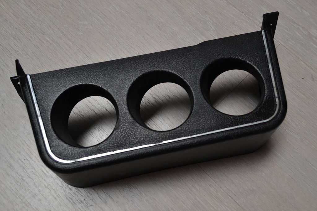

Vandaag wat tijd gehad en wou even aan de rallye armaturen werken. De chromen rand was slecht dus tijd om wat zelf te doen weer  Grijns
Schuur (nat) eerst de oude chroom verflaag weg met 1200 korrel en maak daarna de oppervlakte goed vlak met korrel 2000 (weer nat schuren). Oppervlakte goed schoonmaken met ontvetten.
Begin eerst met een dunne blauwe (pinstripping) tape die je met gemak in de bochten kan buigen. Plaats een deel van de tape op de te verfen oppervlakte en gebruik daarna een credit kaart om de tape in de "kuiltje" te duwen. Hiermee krijg je het verf alleen op de oppervlakte en niet in de kuiltje. Plak vervolgens de rest goed af.
Breng eerst 2 dunne lagen kunststof primer (heb zelf die van motip gebruikt) op voor geode hechting van het verf en laat het voor 15min drogen.
Begin nu met het aanbrengen van chroom verf (ook van motip). 3-4 dunne!!! lagen zal voldoende zijn. Haal na 20min de tape voorsichtig af en inspecteer de rest van de plastic. Laat het 24uur uitharden.
Het resultaat na het verfen en na het inwrijven van het zwarte gedeelte met bijenwax

Berichten: 1257
« Antwoord #118 Gepost op: 16 Mei 2017, 18:16:21 »
dat is echt heel mooi geworden Geschrokken
ook een mooie tutorial met mooie plaatjes trouwens (mischien iets voor het technisch archief?)
