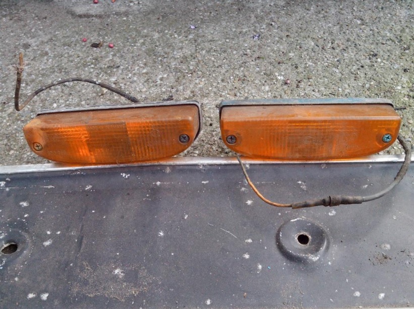

Ik zou de knipperlichten van de Kadett-C1 willen vergelijken met die van mijn Olympia-A.
Lijken ze alleen maar op elkaar of zijn ze echt volledig gelijk?
Wie heeft er één of meer liggen?
Bij één van mijn behuizingen is de opname van de fitting nogal aangetast (lichtmetalen gietlegering) en ik kijk uit na een vervangingsmogelijkheid.
Dit zijn C1 knipperlichten, op het oog gelijk aan de mijne.

Ik heb een stel gevonden; na het vergelijken zal ik hier melden of ze uitwisselbaar zijn

Het oranje deel past precies door de aluminium sierkap, de elektrische aansluiting/fitting  is anders maar de aansluiting op de koplampunit is gelijk.
De giet-aluminium behuizing is qua (binnen)vorm totaal anders maar past wel in de carrosserie. Wel mist de behuizing het lipje met boorgat waarmee de onderrand van de aluminium sierkap wordt vast gezet.
Het grote verschil is de hart op hart maat van de bevestigingsschroeven, deze maat is duidelijk anders en er moeten nieuwe bevestigingsgaatjes in de carrosserie worden geboord.
In geval van hoge nood dus wel pas te maken (en het verschil zal ook niet opvallen) , maar het boren van de nieuwe gaatjes is jammer.
