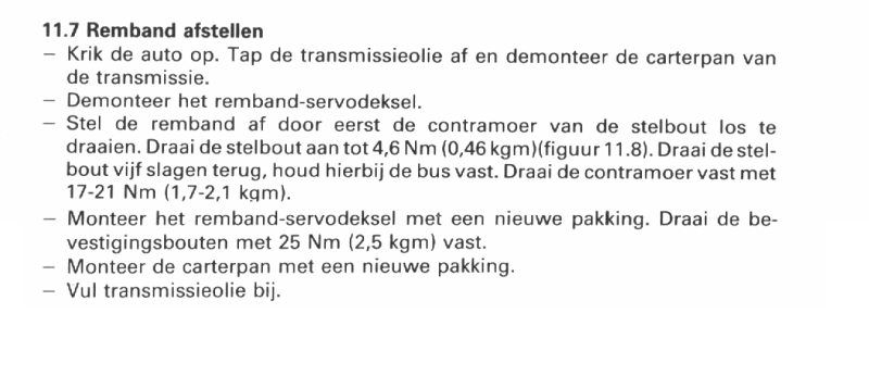

Een andere mogelijkheid is de dat de rem-band (of hoe noem je dit) in de automaatbak opnieuw afgesteld moet worden.

bedankt voor je antwoord, hoe span je die remband waar jij het over hebt?

Ik heb zelf nooit problemen gehad met de remband, en heb die nog nooit opnieuw hoeven stellen (en dat terwijl de auto bijna 400.000 km had gelopen toen hij weg ging). Ik heb daarom even wat in de boeken geneusd, en hieronder staat het resultaat:
Afstellen remband:

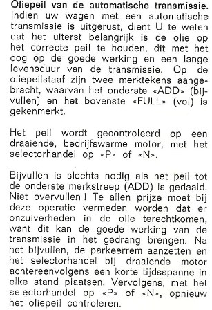

Bijvullen ATF (volgens het boekje):

uit ervaring kan ik zeggen dat als hij slipt in de bochten dat je er te weinig olie op hebt ( heb ik al bij twee auto's gehad ).
« Antwoord #5 Gepost op: 12 Oktober 2011, 08:00:54 »
Indien het oliepeil niet goed is, kan dit zeker het geval zijn, vandaar dat ik ook de instructies erbij heb gezet hoe het ATF peil gemeten moet worden. Ik weet dat er veel mensen zijn die dit niet juist doen!
