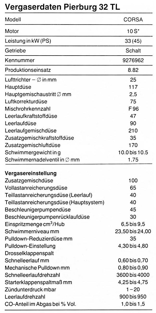

Ger, ik heb even wat rondgeneusd, en weet nu dat er op een Corsa A 1.0S een Pierburg 32 TL op hoort. Ik heb even de belangrijkste data gevonden in de "So wird's gemacht" er uit gehaald:
In dit boek staat heel veel uitgelegd over deze carburateur.
De door jouw genoemde Solex hoort dus niet op dit blok!
