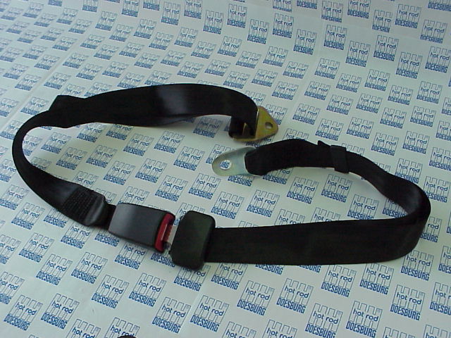

In mij kadett 1966 kan ik geen aansluitpunten voor de gordels achter. (althans ik kan ze niet vinden)
Dus moet ik "ff" naar Piet de lasser.
Die wil dat ik gordels meeneem (logisch lijkt me...)
Welke gordels zijn daarvoor geschikt?
Ik hoor graag.
Mvg
« Antwoord #1 Gepost op: 17 Maart 2015, 10:51:11 »
Hallo Aad,
Het kan inderdaad heel goed zijn dat jouw kadett geen gordelpunten achter heeft, ik weet dat de allereerste kadettjes ze bovenaan niet hebben en wellicht ook onderin niet. Echter moet je wel heel goed kijken om ze te vinden. De achterzitting moet eruit en de punten zitten dan nog een stuk omhoog onder de rugleuning.
In principe passen de meeste universele 2 punts gordels wel. Het beste kun je dan kiezen voor vaste gordels (geen rolgordels).

 Zoeen heupgordel setje heb ik nog wel liggen

Hier kan je de bevestiging vinden van de gordels, naast de hoedenplank op het schuine gedeelte onder de dakstoffering, rechts en links onder de bank en in het midden onder de bank.

« Antwoord #6 Gepost op: 03 Mei 2015, 20:14:12 »
Foto's niets mee maar die gaten zitten er bij mij, althans m'n kadett, niet in.
Inmiddels heb ik er 3 punt achtergordels in.
Het rollertjes staat op de hoedenplank. Versterkt met een plaatje staal.
Ziet er goed uit en m'n kinderen zitten prima!
Bedankt voor alle tips en aandacht!
