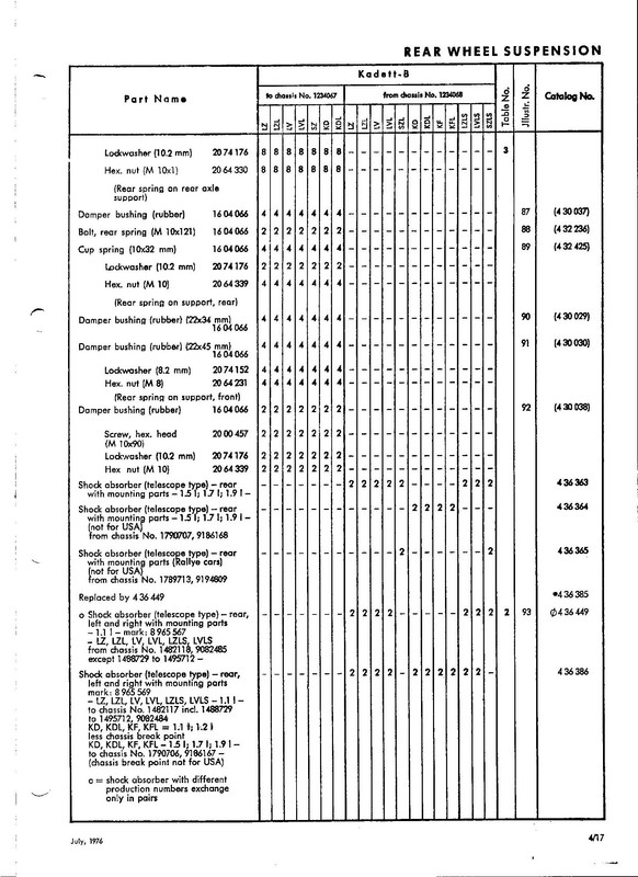

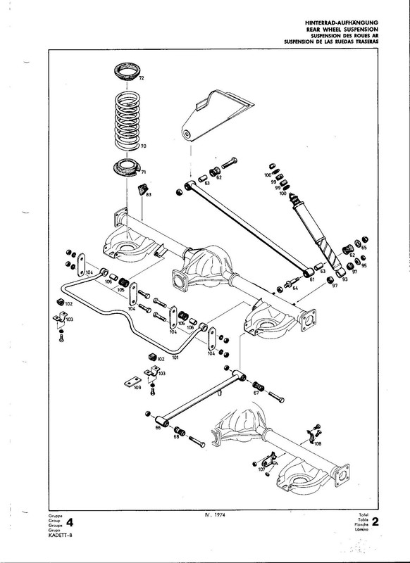

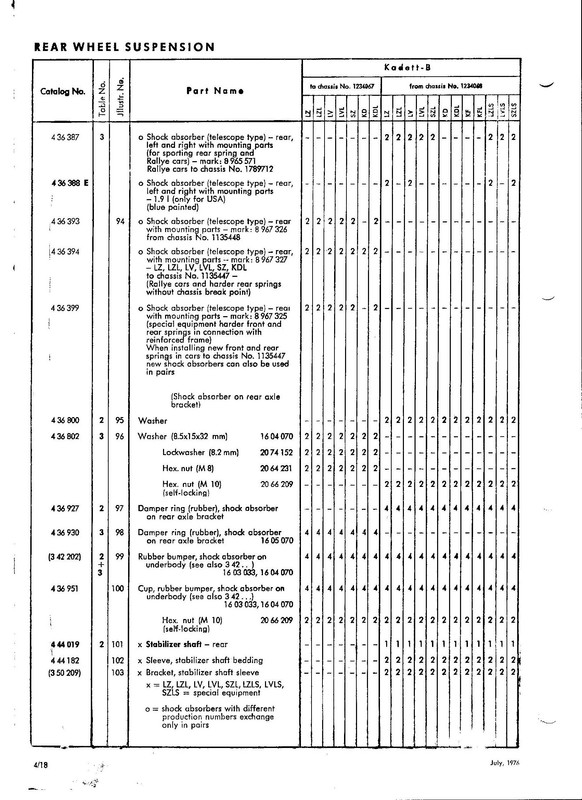

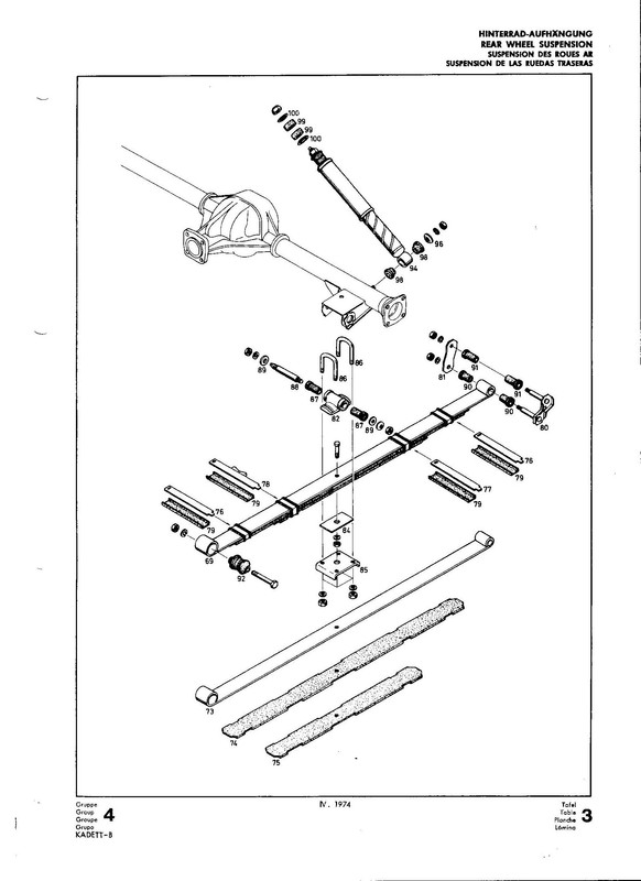

Ik weet niet of voor de B1 en de B2 (bladveer/schroefveer) dezelfde schokdempers zijn gebruikt; in de onderdelencatalogus zijn ze niet onder dezelfde noemer geplaatst.
Bladveer tekening 3, onderdeel 94 en schroefveer tekening 2, onderdeel 93
