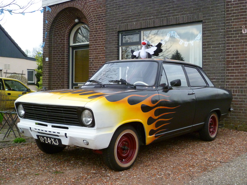

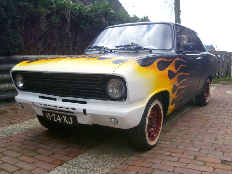

hallo ik ben bert uit het noorden van het land en ik wil graag mijn kadett voorstellen.
de kadett is nog niet helemaal klaar, maar het lijkt weer een kadett.
als er intresse voor is zal ik binnenkort de komplete restauratie presenteren.

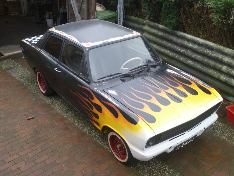

Hoi Bert,
Persoonlijk ben ik nieuwsgierig naar het witte stuur, heb je dat zelf gedaan?
Verder zijn de rest van de plaatjes van dit bijzondere old school kadettje ook meer dan welkom.

supervet!!! laat de foto's maar komen
edit: na restauratie die versleten look is volgens mij veel werk geweest
« Antwoord #5 Gepost op: 10 Maart 2012, 14:31:23 »
Deze auto is niet helemaal onbekend bij mij, alleen zag hij er wel anders uit  Grijns
Is nu wel een stuk verbeterd!

Hoi Bert,
dat stuur heb ik inderdaad zelf gespoten, eerst heel goed ontvetten,dan schuren met waterproof schuurpapier, daarna spuiten met kunststofprimer en dan spuiten met een spuitbus ivoorwit van de fixit. die heeft echt die klassieke kleur.

Wel ruig die vlammen Grijns

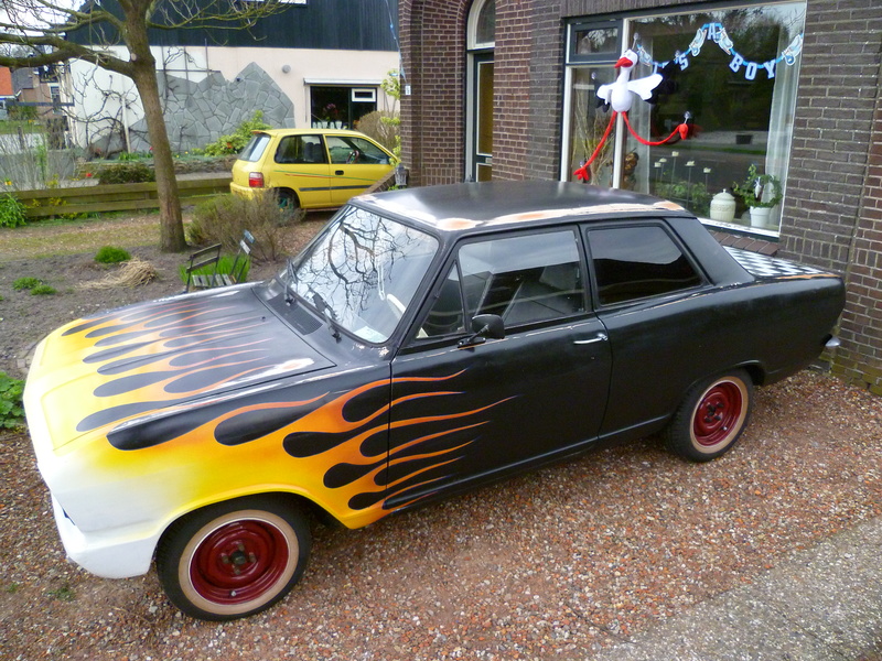

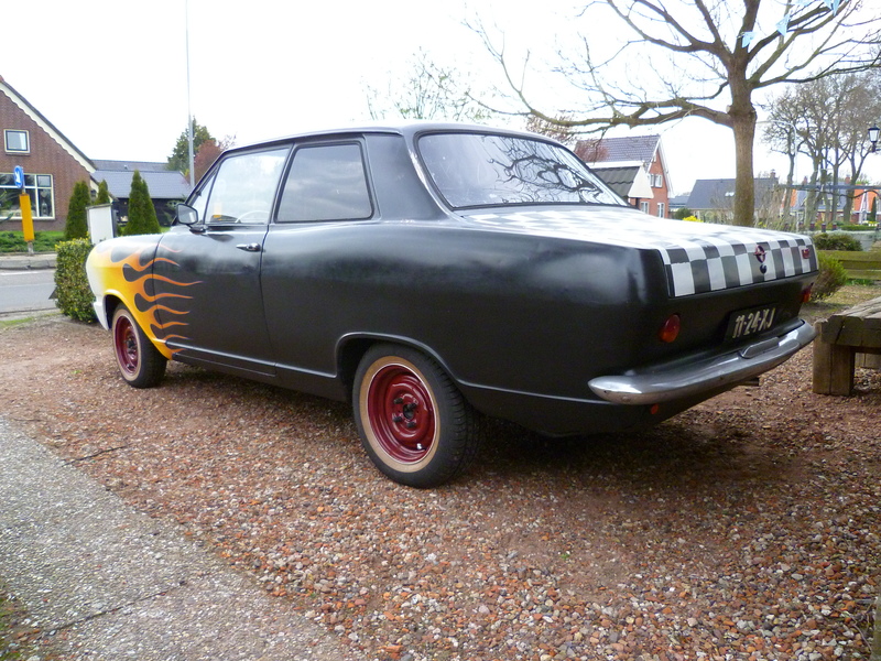

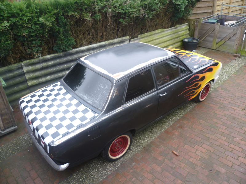

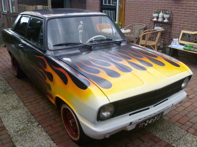

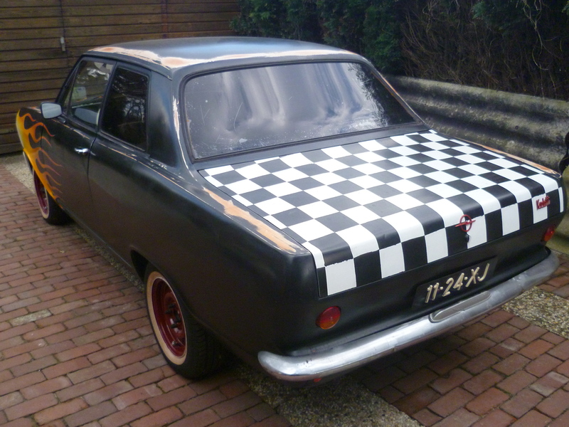

even een paar plaatjes van hoe het er nu bij staat
eigenlijk is het op de achterlichten,knipperlichtjes,dash en verf na, een standaard kadettje gebleven en dat was nou net mijn bedoeling.
« Antwoord #9 Gepost op: 20 Maart 2012, 00:14:43 »
tof! ga je nog een bumper doen aan de voorkant of laat je hem zo? en ik mis het roestige hoefijzer aan de grill een beetje... Lachen
magnetron
« Antwoord #10 Gepost op: 20 Maart 2012, 11:20:20 »
haha, leuk ding, de vlammen zijn niet mijn ding maar daar kijk ik met een knipoog naar ;-)! iedereen zijn eigen smaak!
Hey wat ik me afvroeg: hoe kom je aan die white walls? heb je die zelf ingeslepen met de schuurmachine? Let me know!
En mijn complimenten voor je achterlichten SUPER!

« Antwoord #11 Gepost op: 20 Maart 2012, 14:27:07 »
thanks, maar nee, geen bumper en geen roestig hoefijzer. sorry
dark angel
« Antwoord #12 Gepost op: 20 Maart 2012, 14:30:45 »
dank je, de banden heb ik geverfd met een dekkende kunststofprimer van histor, daar heb ik de beste ervaring mee, wel eerst goed ontvetten.
mvg bert

« Antwoord #13 Gepost op: 20 Maart 2012, 20:27:44 »
Okee, tof! haha heb je daar nog wat project foto's van?
Dit vind ik een puntje om uit te voeren bij mijne!
