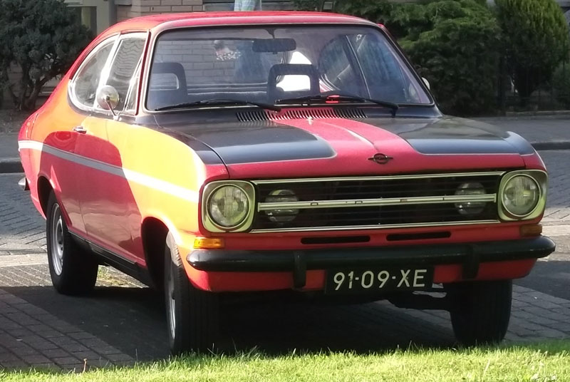

Echt heel mooi geworden, zie ik nu mistlampen achter de gril zitten ?? gaat er dan nog wel genoeg licht door de gril heen ??
Freek B.
Berichten: 304
Re:De kadett van Freek.
Antwoord #61 Gepost op:
17 Mei 2015, 21:17:43 »
Hey Martin.
Ik heb geen idee. Heb zo nog niet aan gehad bij nacht.
De lampen stonden daar al toen ik de wagen kocht en heb ze er ook gewoon weer terug geplaatst.
Maar zodra ik ze een keertje in het donker heb getest laat ik het wel weten.
Fotootje uit het register: (ja het is dezelfde auto.)
