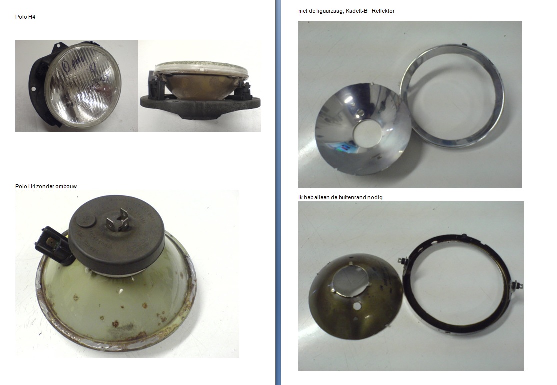

Ik zag weinig verschil tussen beiden. De wijze waarop ik het doe verandert de afstand van de lamp tot het glas al, dus in hoeverre dat het lichtbeeld verbetert of verslechtert weet ik niet.
Ook weet ik niet of een dure spiegel (van Hella bijvoorbeeld) nog meer verbetering geeft. Deze lampjes zijn van DEPO/Van Wezel en voor 15 euro kun je niet veel verwachten.
Met dit beperkte verschil zou ik het originele koplampglas gewoon laten zitten, al is het maar omdat het er origineler uit ziet. Knipoog

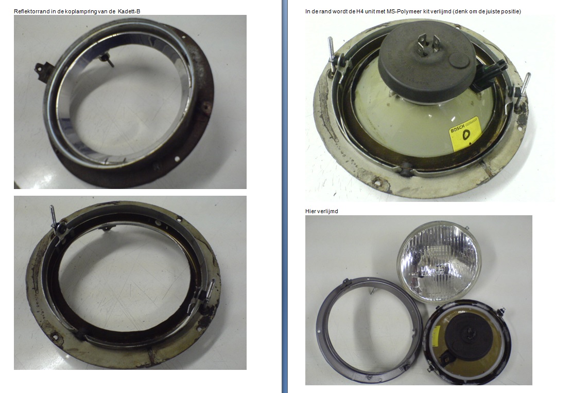

Op de foto waar je de spiegel 'gemonteerd' ziet zitten, zie je ook een sticker waar 'Remove' op staat. Daaronder zit het gat voor het stadslicht.
Ik vond in een rommelbak in mijn garage nog originele polo stadslichtjes die daar in pasten.

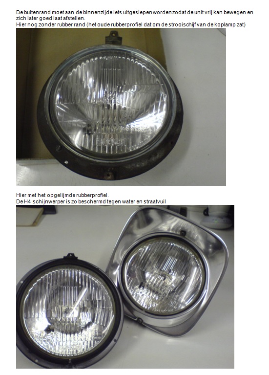

Als je een complete polo-koplamp in het kadett-huis past dan is je koplamphuis niet meer waterdicht. Dan heb je afwatering nodig en moet je het gloeilampje afdekken met een rubber.
Ook moet je de steuntjes aanpassen en kijken hoe je het scharnierpunt maakt. Dat scharnierpunt zit nu in de ring die het glas op de plaats houdt, maar die verwijder je met het glas, anders past de hele polo koplamp niet in de ring die overblijft.
Ik weet dat Gert een stuk Kadett-spiegel heeft afgeslepen en dat op de Polo-spiegel heeft gekit. Dan hoef je al niet te lassen en kun je makkelijker zorgen dat alles recht is. En het kan wellicht ook met een complete polo-koplamp die nog uit één stuk bestaat.

Ik heb nog 3 polo h4 lampen compleet met houder liggen,
nu ik de foto,s zie lijkt me dit een leuk ombouw-probeersel.

Ik heb de H4 koplampen wel geschakeld middels relais om zo overbelasting van de stuurschakelaar te voorkomen. Ook heb ik vanaf het relais nieuwe bedrading naar de twee dim en de twee grootlichten gelegd.
De originele bedrading en de lamphouders heb ik gewoon laten zitten, zodat terugbouw naar originele koplampen probleemloos kan.
