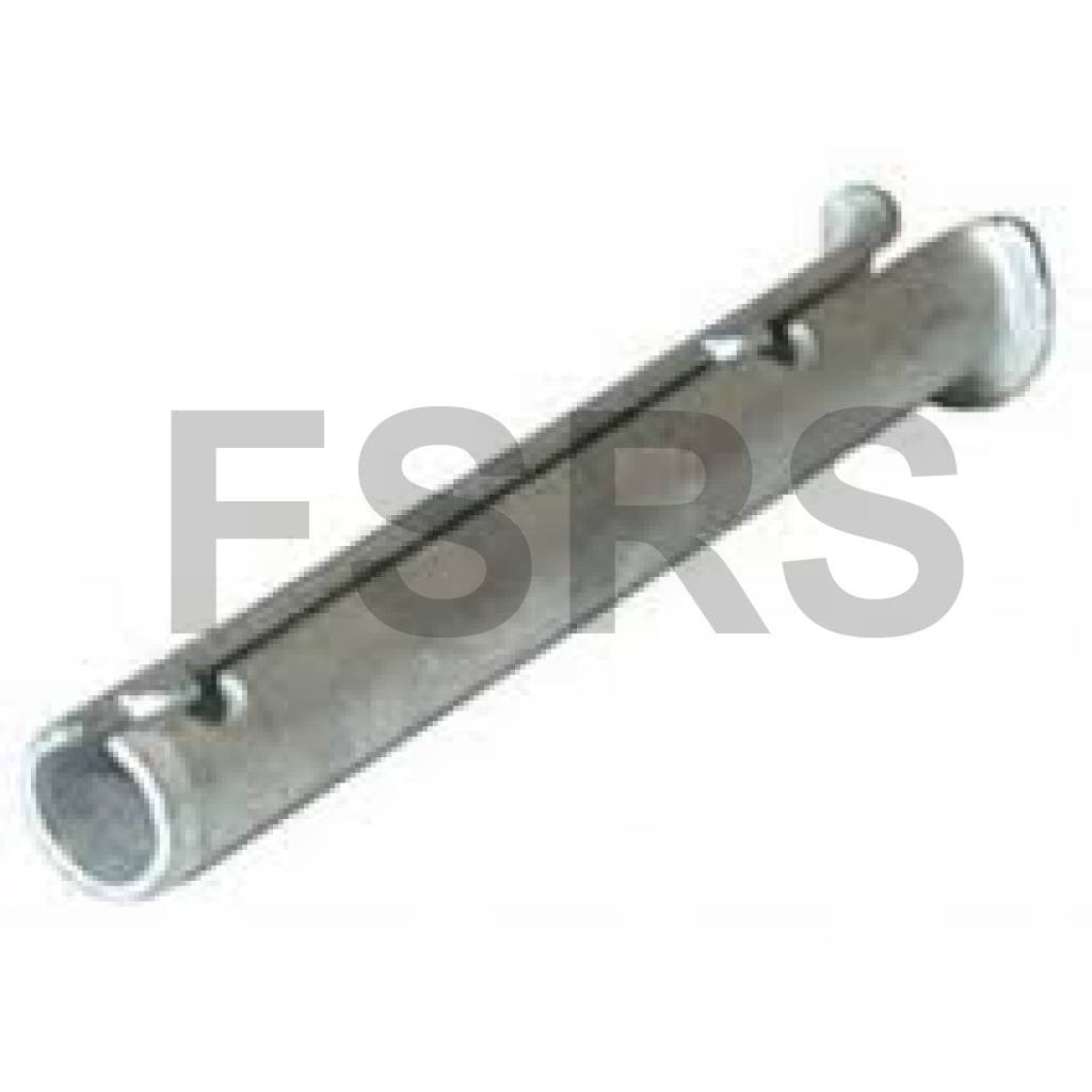

Doe jezelf een (groot) plezier en bestel de scharnierpennen voor de Kadett-E of elke opvolgende Opel. Zelfs in mijn Combootje zitten volgens mij de zelfde pennen.
Deze pennen hebben een kop waardoor je 'm veel simpeler kan verwijderen. De originele scharnierpennen kunnen lelijk vastzitten en je hebt dan slaggereedschap nodig om de boel los te krijgen.
Een plaatje:

Deze pennen moet je hebben. Als je ze wil verwijderen zet je er een tang op bij de kop, en daar kun je dan met een hamer op tikken waardoor de pen loskomt.
De bovenste pen gaat van onderuit het scharnier in, de onderste pen van bovenaf.
Ze kostten mij bij de opel-dealer volgens mij nog geen 2 euro en pasten perfect in mijn Kadettje.
Succes!

« Antwoord #94 Gepost op: 02 Januari 2016, 19:39:52 »
HAHAHA ik heb voor de zelfde spanstiften bij de Technische-centrale 30 cent per stuk betaalt en die hadden zelfs de goede lengte.
Let er nu wel op dat als je de spanstift op maat maakt je één kant van de stift het schuine kantje laat zitten, dit is er voor dat als je de stift er in tikt deze zijn weg in het scharnier goed kan vinden.

« Antwoord #96 Gepost op: 03 Januari 2016, 11:54:32 »
Schuine kant ?
De pennen hebben aan 1 kant (zie foto) een schuine kant, zou dit recht zijn dan sla je deze stuk in het scharnier Grijns

« Antwoord #98 Gepost op: 03 Januari 2016, 18:33:01 »
Met een Midlockhaak sla je ze er zo uit. Is mij nog nooit voorgekomen dat ze er dan niet uitkomen. Soms wel even geduld hebben en alles lekker in de olie zetten. DUs onderste dopje er gewoon in laten en dan olie er op.
