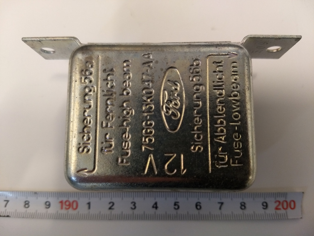

Het schema + de toelichting zijn duidelijk en omdat het een relais is dat was bestemd voor de luxere Fords, zou het ook schakeltechnisch moeten kloppen.
Ik ben benieuwd Rollende ogen maar voor de zekerheid test ik hem met een losse accu buiten de auto  Lachen
« Antwoord #31 Gepost op: 07 Maart 2019, 12:22:09 »
Het relais werkt prima (klik-klak, klik-klak) alleen iets vergeten te toetsen.
Bij het inschakelen van het grootlicht (zoals het standaard is) vervalt via de stuurschakelaar de spanning op de gele kabel (dimlicht gaat uit).
Bij het testen van het relais heb ik alles aangesloten, toen spanning gezet op het dimlichtrelais (dimlicht gaat branden), daarna spanning gezet op het grootlichtrelais (dimlicht gaat uit, grootlicht gaat aan).
In de auto gemonteerd zal bij het inschakelen van het grootlicht de aanstuurspanning van het dimlicht wegvallen (vergelijkbaar met het losnemen van de dimlichtrelaisaansluiting)(mooi scrable-woord). Of het relais dat leuk vindt??  (nog eventjes alles aansluiten en uitproberen)
Blijkt geen probleem, het wegvallen van de stuurspanning op het dimlichtrelais heeft geen invloed op het grootlichtrelais
En of de signaalfunctie nog werkt (dim+grootlicht samen)? Verbaasd Want als het grootlichtrelais  spanning krijgt van de signaalschakelaar aan het stuur, schakelt het dimlichtrelais zich uit.
Dan zou bij het signaal geven grootlicht aan gaan terwijl het dimlicht dan even uit gaat. (is wel zeker zo)

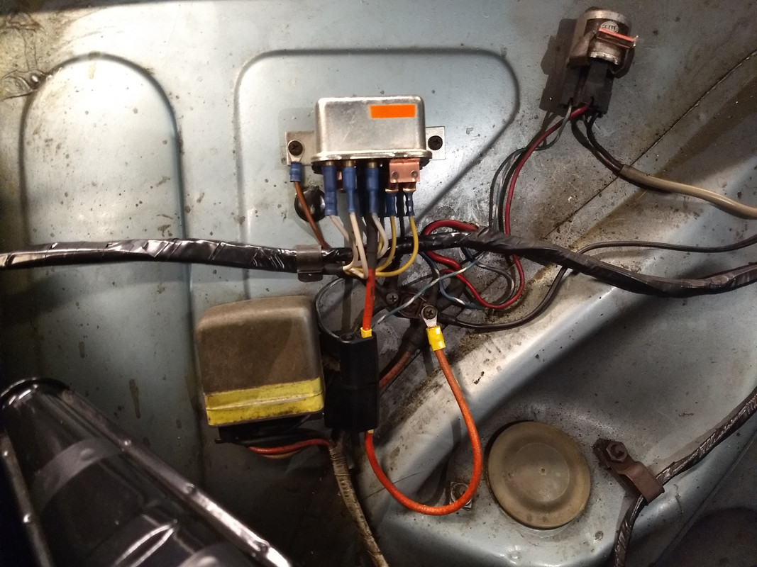

« Antwoord #33 Gepost op: 08 Maart 2019, 12:53:36 »
Nu netjes bekabelen, 12V , aarde en 2x aansturing kunnen heel kort blijven en dan een boompje van 2x geel en 2x wit langs de bestaande boom naar voren, verpakt in krimpbuis.
montageplek
Het relais is van 1966, dus zeer "Zeitgemäß".
en toen was er (meer) licht  Cool
