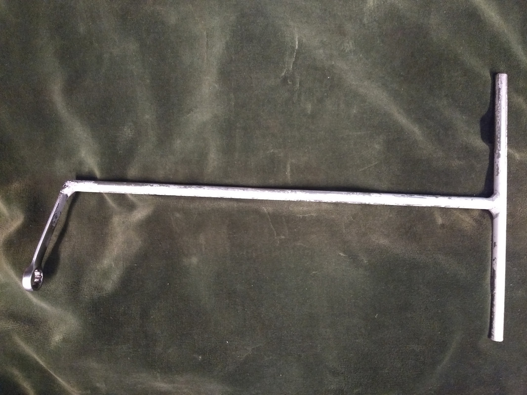

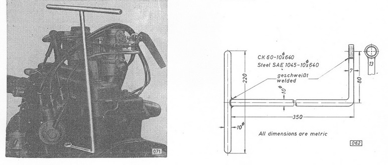

Handig , haast onmisbaar, gereedschap om de verdelervoetklembout te bereiken:

Met stilstaande motor lukt dat nog wel, maar bij het afstellen met draaiende, warme motor is dat al een stuk lastiger.
Verder zie je vaak, dat bij het vastdraaien van de klemringbout de verdeler zich toch nog weer een beetje verzet.
Dan er weer induiken, op de tast losdraaien, ietsiepietse verdraaien, weer vastzetten en, ... Boos  toch weer wat verzet (tenminste mijn ervaring.)
Met de verlengde sleutel kun je de stroboscoop in de gaten houden, met links de verdeler "goed" zetten en met rechts de bout losser of vaster draaien.
Die sleutel ligt altijd bij mij in de kofferbak.
