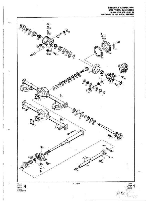

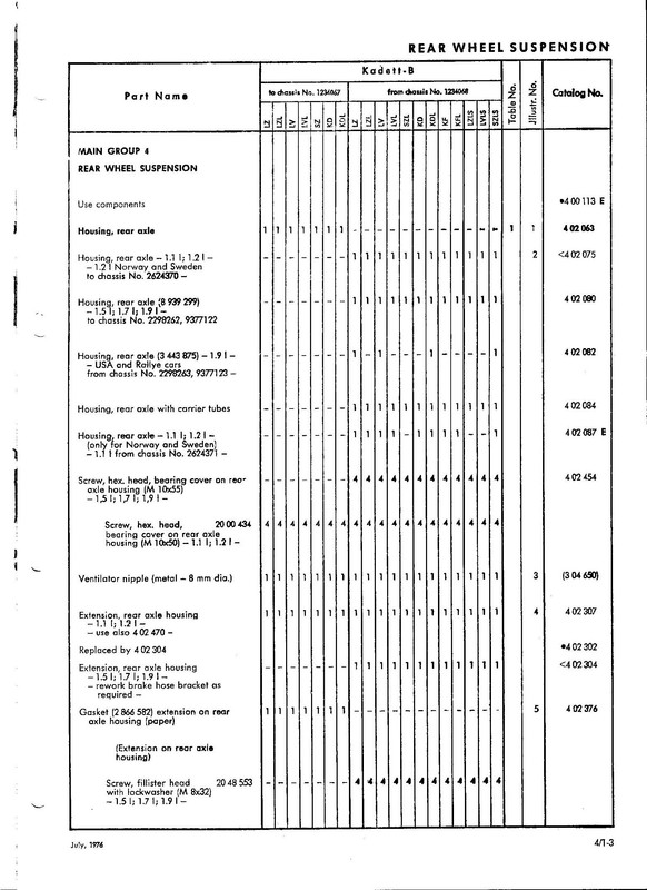

Bedankt. Weet iemand hoe je een vroege en een late achteras (3.89/4.11) van buiten uit elkaar kan houden?
« Antwoord #6 Gepost op: 24 Oktober 2019, 21:40:35 »
Vroeg versus laat, je bedoelt B1 versus B2?
Zo ja, dan heeft de B2 veerschotels voor de achterveren en de B1 opname voor de bladveren.
Zie hier de exploded view: de nummers 1 en 2.  1=vroeg=B1 en 2=laat=B2

Gert weer bedankt voor je hulp, Zou je kunnen zeggen dat de vroege b1 met bladveren altijd een 3.89 is ? en de latere b2 met veerschotel een 4.11. Is dat een hard gegeven ?
« Antwoord #8 Gepost op: 25 Oktober 2019, 21:21:24 »
Nee, De eerste B2 had standaard een 1:3.89, later is dat een 4.11 geworden. Omdat de achteras nog wel eens ging zingen of omdat de veerschotels doorgeroest waren zijn veel assen vervangen. Kijk ook niet raar op als je een C kadett as onder een B aantreft, er is veel gerommeld in de jaren 70 en 80 toen veel mensen zelf nog sleutelden.
De enige goede controle is het aantal tanden te tellen van het kroonwiel en het pignonwiel. Ook staat de verhouding ingegraveerd op het kroonwiel (vermelding geeft het aantal tanden, bv 35:9). Kijk bij een as ook of er water in het huis is gekomen en de assen en lagers ingeroest zijn. Gebeurd vaak door het buiten laten liggen van een as. Uitwisselen gaat niet zonder uitklokken en aanpassen van gemonteerde shims.
