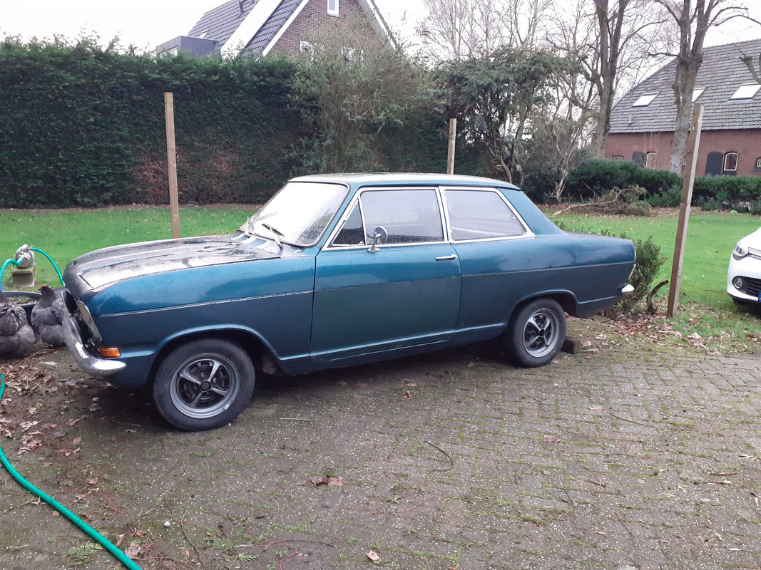

Het is 165, 65, r13 geworden  Lachen
« Antwoord #8 Gepost op: 08 Maart 2020, 20:33:13 »
Dat staat hartstikke mooi.  Lachen
« Antwoord #9 Gepost op: 08 Maart 2020, 21:04:46 »
Mooie combinatie.Gr.Fred
