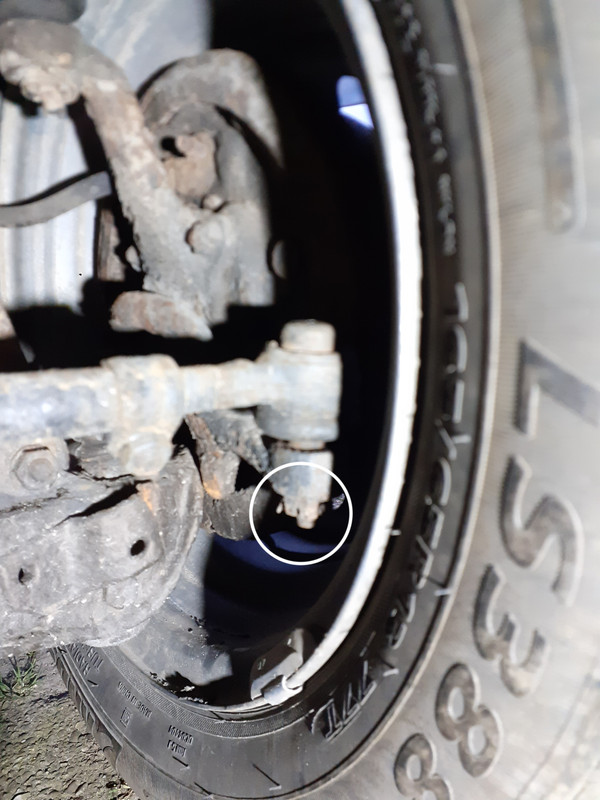

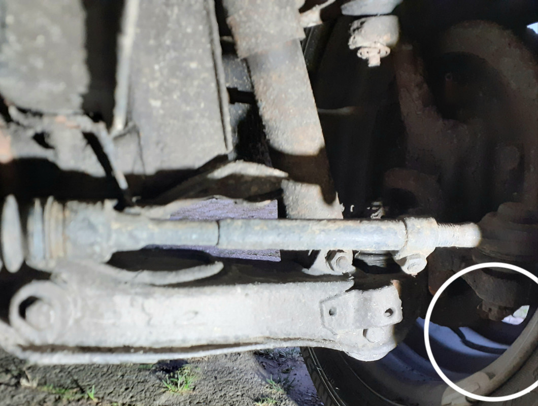

Van de week met de auto naar de garage geweest om te zien wat er aan scheelt voor de Apk keuring.
3 dingen moeten vervangen: stuurhuishoes, stuurkogelhoes en een fuseekogelhoes. Daarnaast nog perikelen met de  handrem.
De stuurhuishoes heb ik via oude topics wat van gevonden. Fuseekogelhoes en stuurkogelhoes ben ik nog naar aan t kijken. Heb ik het goed dat beide (dezelfde) universele stofhoezen zijn?
Is t haalbaar om dit zelf te vervangen, zonder ervaring? Ik was t namelijk van plan wel zelf te proberen.

Als ik het goed begrijp/Als ik er naar kijk lijkt het me handig om de omcirkelse kroonmoer los te halen. En dat dus los te tikken. Dan kan deze stuurkogelhoes ook vervangen.
Maar kan de stuurhuishoes hier wel overheen?
Of heb ik het sowieso helemaal mis
« Antwoord #4 Gepost op: 02 April 2020, 13:18:37 »
Om de stuurkogel los te nemen moet de kroonmoer er af, maar hem er dan "uit slaan" is minder goed voor de stuurkogel (kan ook best vast zitten)
Ik heb me daarvoor ooit dit stukje gereedschap aangeschaft, werkt prima.
https://www.vdhtools.nl/9833194/weber-stuurkogel-trekker-universeel-wt-62802

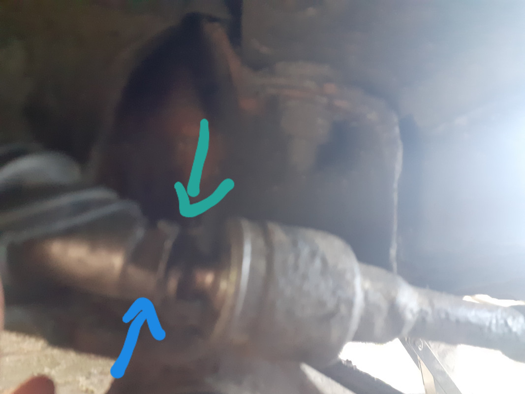

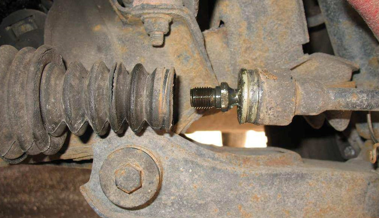

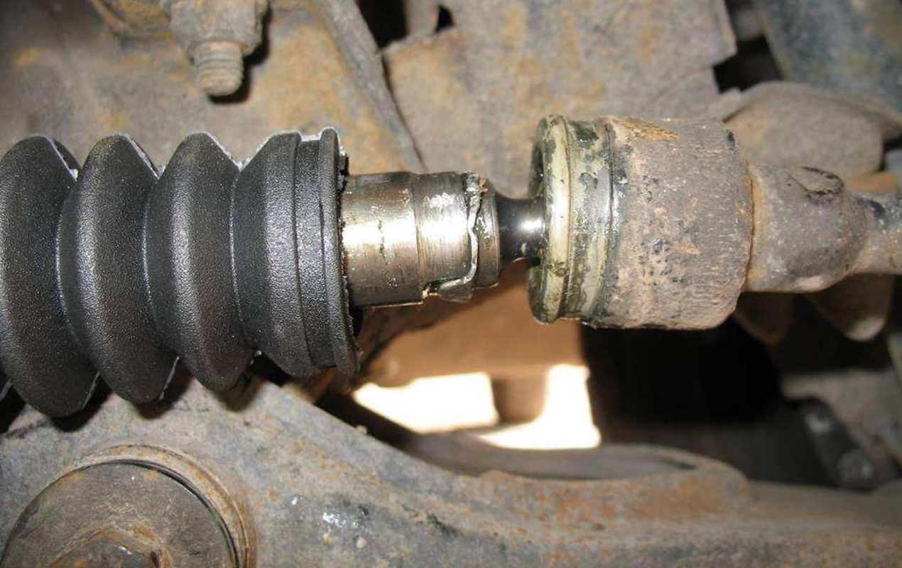

Wie kan me uitleggen Hoe je de stuurhuishoes vervangt. Ik vond een oud topic maar de foto's zijn helaas weer weggevallen. Zonder de.fotos zegt het me niet veel.
De groene pijl lijkt me een borgplaatje die aan 1 kant is omgebogen. Deze heb ik rechtgebogen. Deze kan vervolgens blijven zitten?
Moet ik dan vervolgens links en rechts van dat borgplaatje tegen elkaar in losdraaien? Links lijkt maat 18, rechts  16
Klopt wat ik nu zeg?
Weet iemand ook waar er kroon of borgmoeren te krijgen zijn voor de stuurkogel. Het schroefdraad is fijner dan standaard moeren.

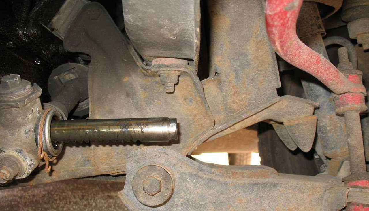

als je de kogel aan de wielzijde verwijderd(markeer de stand) dan kan je vanaf die kant de hoes erop schuiven.
« Antwoord #11 Gepost op: 10 April 2020, 17:00:04 »
Volgens mij gaat de hoes nooit over de kogel vd foto. Dat was namelijk het plan maar de oude scheurt meteen als ik het probeer
« Antwoord #12 Gepost op: 10 April 2020, 19:36:23 »
Oude hoezen scheuren makkelijker ,materiaal verouderd.Er zijn speciale spreiders te koop,ook eerst in warm heet water leggen dan wordt het rubber soepeler.Het is even passen en meten,maar het is te doen.Succes  Fred
« Antwoord #13 Gepost op: 11 April 2020, 03:50:09 »
gewoon ff de as aan het stuurhuis ff los halen zo moeilijk is het toch niet
borging ff los halen  as er uit halen   en klaar    ff nieuw rubber op   en gaan met die banaan

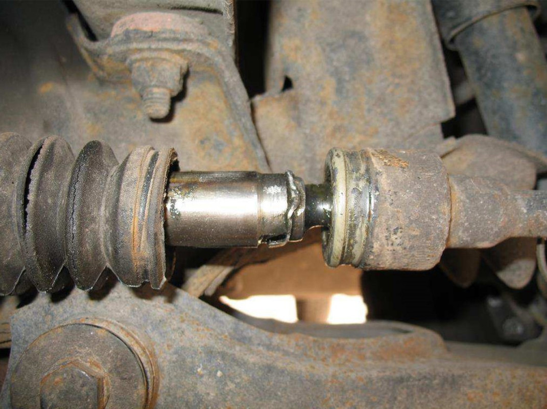

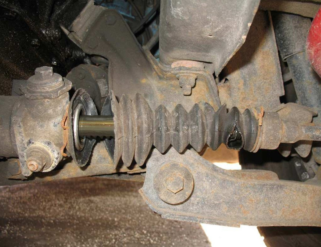

misschien kun je hier meer mee? leest wat lastig met al die Duitse termen.
http://85.25.46.149/wbb4/wcf/index.php/Thread/17493-Lenkmanschette-wechseln/?postID=148210&highlight=spurstangenkopf%2Bmanschette#post148210
Lenkmanschetten wechseln Anleitung
-zuerst Lenkmanschette beidseitig lösen (Sprengring oder Schlauchschelle)
-Querlenker mit Wagenheber anheben bis das Rad frei ist
-Lenkung einschlagen so das man gut an das Kugelgelenk heran kommt
-Sicherungsblech lösen -Kugelgelenk abschrauben Schlüsselweite 16 mm !!!
-alte Manschette abziehen
-Zahnstange und Kugelgelenk mit MOS2 Gleichlaufgelenkfett einfetten
-neue Manschette aufstecken und Motorseitig mit Sprengring, Schlauchschelle festmachen Achtung die mitgelieferten Schlauchbänder sind zu breit und beschädigen den Gummi!
-Kugelgelenk mit neuem Sicherungsblech festschrauben
-Lenkmanschette Radseitig mit Schlauchschelle, Sprengring befestigen
-Rad ablassen fertig
