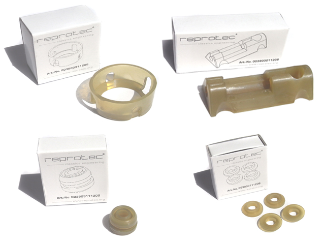

Verder maakt Reprotec sinds kort ook de repro's van de borgklemmen op de kogelgewrichten van het stangenstelsel .
Verder voor een ieder als je (korte) pook rammelt, je gaspedaal speling heeft, je gasbedieningsstang in de beugel danst en je uitzetraampjes achter fladderen
