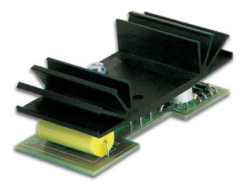

ik heb T1 aan de voeding van de chocke gelegd, niet T2. T2 is aangesloten op de bobine zoals het hoort. de overweging om dit te doen is/was dat T1 dan de volle boordspanning krijgt (12-14V) en niet hoeft te werken op de bobinewerkspanning (9V). en omdat het allemaal van één accu komt zou dat in principe geen ook probleem moeten geven.
TIP162 heb ik vervangen door BU508, ook een NPN power darlington tor. maar van vele jaren later. deze is  gemaakt voor lijntrafo's in buizen ktv's en kan ook veel hogere piekspanningen aan dan de TIP162. maar voor alle zekerheid behoud ik toch maar de twee zeners. je weet maar nooit. deze tor leek me geen verkeerde keuze.
omdat al vele mensen de standaard velleman-kit op een achteloze vrijdagmiddag in hun auto met conventionele ontsteking (met voorschakelweerstand) hebben geplaats zonder problemen sta ik nu een beetje voor een raadsel. waarom werkt het bij mij niet? het enige verschil is nu nog de BU508. inmiddels hier in de buurt een winkel gevonden die er nog twee hebben. prijs: €7,95/stuk! zijn oude gevallen, nieuw en niet uit china. dus nog de oude kwaliteit. velleman heeft china-torren.  Lachebek
ik ben nog even verder gaan experimenteren na de plaatsing van mijn eerste bericht. als ik ipv de bobine mijn (digitale) multimeter plaats, heb ik hetzelfde probleem (en meet dezelfde waardes) als met de bobine. plaats ik een lampje: probleem weg. ik verdenk de bobine-tor combinatie. deze passen niet bij elkaar. zou ik een moderne bobine plaatsen dan zou het me niets verbazen dat het wel werkt. eventueel zelfs met voorschakelweerstand (dat bij die moderne dingen niet meer kan). waarom?
mijn multitester heeft, zoals dat hoort, een zéér hoge inwendige weerstand. een lampje heeft dat niet. de vroegere bobines hebben een wat hogere inwendige weerstand tov de huidige bobines (nu niet denken in kilo-ohms, een paar ohm lijkt hier al genoeg te zijn). je zou het lampje dus kunnen zien als moderne bobine en de multitester als oude bobine. anders gezegd: plaats ik een moderne bobine: zal het wel werken. wellicht dat de BU508 die hogere inwendige bobineweerstand niet aan kan en de TIP162 wel. iets anders kan ik op dit moment niet bedenken. ik ga in de buidel tasten voor dan maar zo’n dure TIP162. ben benieuwd en zal het resultaat hier posten.

Ik heb even de datasheets van de BU508 bekeken, maar dit is GEEN Darlington transistor. Het is een zeer goede powertransistor, maar heeft maar een versterking Hfe=8 of beter, terwijl een TIP162 een versterking heeft van Hfe=200 of beter! Dit komt dus door het Darlington principe.
De verklaring is dan ook te vinden in de BU508! Er gaat via de basis maximaal 250 mA stromen (12V/50 ohm), en met een Hfe van 8 kan er dus maar maximaal 2A door de BU508 gaan. Dit zorgt voor het "half" schakelen van de bobine met een inwendige (primaire)weerstand van 1 a 2 ohm!
Ik weet (bijna) zeker dat als er een echte Darlington powertor wordt gebruikt (zoals de TIP162) je schakeling prima werkt!
Als je niet zo van Japans houdt, kun je ook de BU941ZP eens bekijken! Deze is speciaal bedoeld voor het aansturen van bobines, en heeft een nog betere versterking (Hfe=300). datasheet kun je hier vinden: Datasheet BU941

ik ben heel erg bang (weet het haast wel zeker) dat je gelijk hebt. geen darlington, lage versterking en dus geen goede aansturing. grrr.  Boos stom van mij. zou het, denk ik, wel kunnen oplossen door nog een tor in te zetten, tussen T1 en T2 in maar dan ga je je doel voorbij schieten.
morgen óf die TIP162 maar aanschaffen of die BU941. die laatste is technisch erg aantrekkelijk maar prijstechnisch (hier) weer niet en zal waarschijnlijk een TO3 behuizing hebben. die TIP162 heeft een TO247 behuizing wat ik wat fraaier vind (beter en makkelijker weg te werken).
ik heb er trouwens nog een andree gevonden. deze is echter niet met een zener beschermd zoals de BU941 maar wel weer iets goedkoper: BU921.

In mijn motorfiets (Condor A580 uit 1953) heb ik ook een Vellemankit gemonteerd. De motor loopt veel rustiger, pakt sneller aan, en het is vooral uiterst simpel te installeren.
Het principe is niet zo heel moeilijk, normaal gaat de volle mep stroom door je contact punten en tijdens het opengaan ontstaat er een vonk tussen beide contacten. Hierdoor "branden" de contacten dus langzamerhand weg. Door de Vellemankit te monteren gebruik je de contact punten alleen nog maar om een "signaaltje" te sturen naar het printje die nu de volle mep stroom door een transistor stuurt die niet inbrand. Simpel toch?
Bij een winkeltje bij mij in de buurt kost het zelfbouwsetje 16 euro. Als iemand het wil kan ik die wel voor je in elkaar zetten en voorzien van waterdichte lak.
Dit is het aansluitschema:
1: 12 Volt
2: Contactpunten
3: Bobine
4: Massa
Belangrijk!! Koppel de originele condensator los! Dit wordt opgelost door een nieuwe condensator op het Vellemankitje.

Het velleman setje is heel erg simpel. Het is precies wat Olaf beschrijft, een soort elektronisch relais waar de eindtransistor (tor) de bobine schakelt. De zenerdioden (zeners) zorgen ervoor dat het terugklappen van de bobine (zelfinductie) begrenst wordt op 2 x 150 = 300V. Hiermee wordt de eindtransistor beschermt omdat deze, aan zijn schakeluitgang kant niet onbeperkt hoge spanning kan verduren. Een BU transistor kan veel hogere spanningen hebben, hij is er voor gemaakt. De zeners zijn dus noodzakelijk. Het Elektuur ontwerpje maakt gebruik van twee parallel staande torren en is geblust op 400V. De stroom door de bobine is theoretisch groter.
Een veel groter verschil zit in het gebruik van de monoflops. Een monoflop oftewel een monostabiele flipflop of monostabiele multivibrator is een basis stukje electronica opgebouwd uit wat losse componenten of zit compleet in een blokje (IC). Het krijgt een pulsje, in ons geval van de openende of sluitende contactpunten (afhankelijk van het type) aan de ingang waarna de uitgang gedurende een vast ingestelde tijd actief blijft en zo gedurende een vaste tijd de bobine laat opladen via de transistors. Het maakt in de actieve tijd niet uit wat de contactpunten doen. Hiermee wordt de ontstekingshoek (in electronica termen duty cycle) dus niet meer bepaald door de contactpunt(afstand)en maar door de instelling van de monoflop. Hiermee wordt de bobine dus optimaal opgeladen wat een veel sterkere vonk geeft, en dus een rustiger loop, trekkracht etc. De tweede monoflop controleert om de halve seconde als de eerste nog wat doet, zo nee dan worden de transistoren niet meer ingeschakeld en de bobine blijft stroomloos. Het voordeel is dat je de kadett, rekord op contact kunt laten staan zonder dat je moet vrezen voor het leven van de bobine.
Het nadeel van het elektuur onderwerp is het feit dat de printjes niet meer leverbaar zijn. Gaatjesprint, en vooral een stevige opbouw i.v.m trillen is lang niet voor iedereen weggelegd. Ik heb er heel goede ervaringen mee op een 1100N motortje.
Als iemand de printjes kan (laten) maken kunnen we misschien wel wat setjes voor en met elkaar bouwen. Ik heb het artikel wel maar zet i.v.m copyright maar niet op internet.
