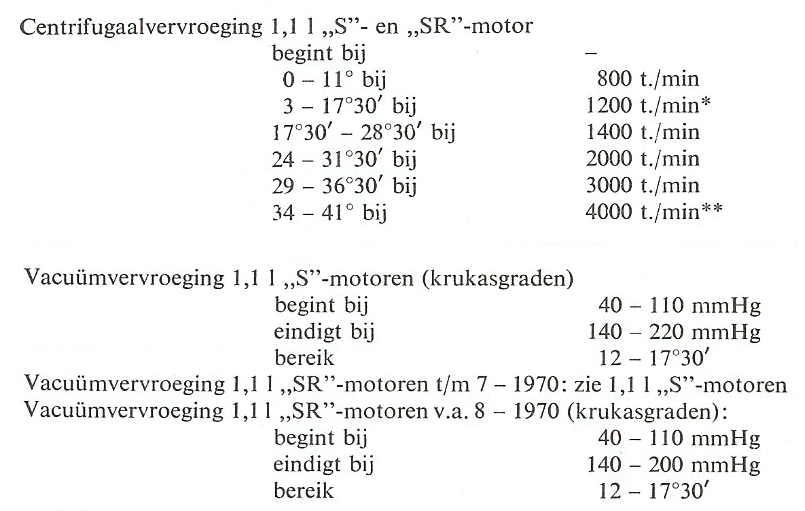

De Bosch verdeler die ik heb heeft volgens mij speling op de cetrifugaalgewichtjes. In ruststand kun je deze gewichtjes een graad of 5 bewegen zonder dat er vervroeging optreedt. Dit is misschien geen ramp maar hoort volgens mij niet.
Als je de verdeler in de hand hebt en je schudt er mee, dan hoor je de gewichtjes rammelen.
Heeft iemand een betere Bosch verdeler voor mijn 1.1SR motor?
Type Bosch JFU4, nummer 0 231 150 007 (1969 model voor de 1.1 motoren)
Ik wil hem ombouwen d.m.v. een Hot-Spark module naar electronische ontsteking,  en bij een nauwkeurige ontsteking kan dan maar beter de vervroeging ook correct werken.

Nog niet opgelost. Wie weet waar ik nieuwe originele Bosch veertjes voor de centrifugaalgewichtjes van m'n verdeler kan vinden.
In de mijne zitten niet-originele, veel te slappe veertjes.
Het blijkt dat hij met deze verdeler in z'n 1,2 en 3 zo tussen de 2400 en 300 toeren constante snelheid/toerental licht schokkend rijdt; hij houdt dan in.(Bosch verdeler met HotSpark module).
Als ik er een Delco verdeler inzet (met puntjes) is dit inhouden helemaal weg.
Mijn indruk; de veertjes zijn te slap, de centrifugaalgewichtjes hebben te weinig tegendruk en vervroegen bij te weinig toeren al teveel.

Boven de 3000 toeren loopt hij wel weer mooi rond en met de stroboscoop geeft hij ook ruim de vervroeging weer.
Het "hakkelen" zit hem in het toerenbereik tussen de 2500 en 3000 toeren.

Nee, er is geen sprake van onlogisch verspringen maar om de 2000 toeren en vlak daarboven loopt de vervroeging al richting de 30 graden.
(dit probeerde ik dan weer terug te dringen door de verdeler wat later te zetten, maar dat geeft dan alweer gauw te laat bij lage/stationar toerental)
Op zich wat lastig precies te zien want met de ene hand probeer ik het toerental stabiel te houden en met de andere de stroboscoop te richten en de vervroegingsknop zo te verdraaien dat de markeringen weer vluchten. Daarna kun je aan de stand van de vervroegingsknop de vervroeging aflezen.
Verder is het afstellen van 0 graden bij startertoerental lastiger (ik heb gegokt op een graad of 4-5 bij 800 toeren) dan nul stellen met een proeflampje op de puntjes. Dat laatste kan eigenlijk heel precies.
En ja, het zou de Hotspark kunnen zijn, maar hoe constateer ik dat?
In ieder geval zijn de veertjes in de verdeler niet origineel en vergeleken met een veertje uit een andere verdeler slapper.
Vandaar mijn idee van te vroege vervroeging.
Boven de 3000 toeren houdt het inhouden/schokken op; mijn gedachte= dan zit hij op de maximale vervroeging, kunnen ze niet verder naar buiten slingeren en is dit correct bij deze hogere toeren.
