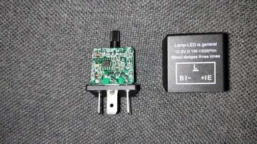

Een poosje geleden een electronisch relais er in gezet en LED lampjes (42mm). Deze geven mooi warm wit licht.
Ik moet zeggen dat het een grote verbetering is tov de gloeilampjes wat betreft helderheid.
Het relais moest ik nog wel aanpassen omdat + en - andersom waren dan het originele relais (had ik niet op gelet) maar de link hierboven is een goeie met de juiste polariteit. Wel mooi dat je de knipperfrequentie kunt aanpassen.
Ik kon het relais gewoon vervangen zonder ook maar iets los te hoeven halen dus het klusje was in een paar minuten geklaard.
En dat voor minder dan €4
« Antwoord #17 Gepost op: 17 Juli 2019, 13:36:39 »
Goede tip, dat klinkt wel leuk om eens uit te proberen. De link die je naar de knipperautomaat hebt, is dat degene met het omgekeerde + en - verhaal of is dit juist de goede?
Nisei
Berichten: 47
« Antwoord #18 Gepost op: 17 Juli 2019, 17:18:34 »
Oh ja, da's een goeie vraag Lachebek
Ik had een link gepost naar het relais dat ik heb maar de post is nu aangepast met een link naar eentje die de + en - wél juist heeft.
