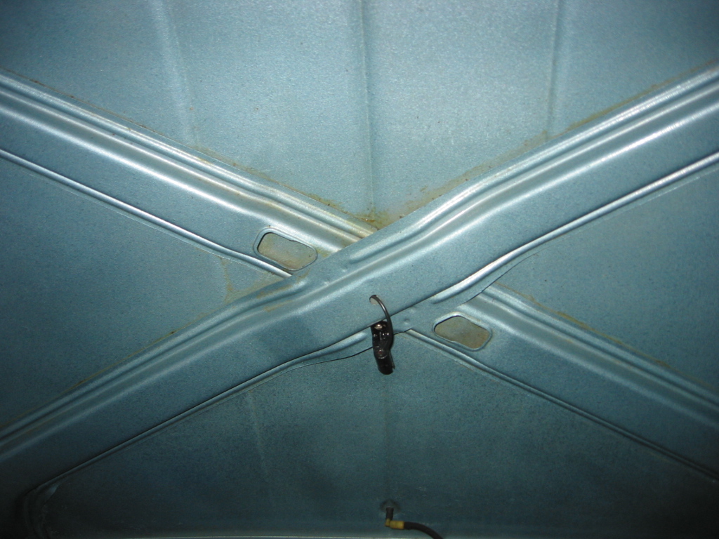

« Antwoord #3 Gepost op: 08 December 2018, 17:14:34 »
De motorruimteverlichting werkt d.m.v. een kwikschakelaar, mijn bagageruimteverlichting werkt met een drukschakelaar.
Misschien zelf te maken met de kwikschakeling uit een oude Honeywell thermostaat?
Hier een foto van de positie, nog zonder gloeilampje er in (bajonetfitting uit achterlicht past). Spanning middels draad, aarde via bevestgingsschroef.

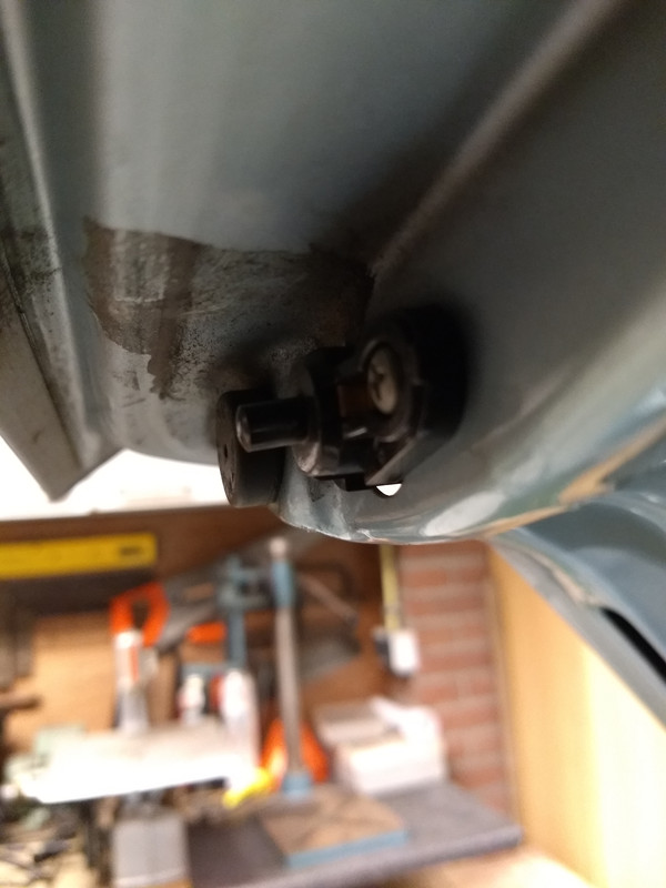

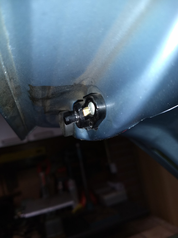

« Antwoord #7 Gepost op: 09 December 2018, 21:32:20 »
Links in de rand van de achterklep.
De schakelaar drukt op de aanligkant van het achterpaneel.
« Antwoord #8 Gepost op: 09 December 2018, 22:32:16 »
Dank Gert!

Hier drukt de schakelaar op het kofferbakrubber c.q. de achterplaat, links achter boven het achterlicht.
