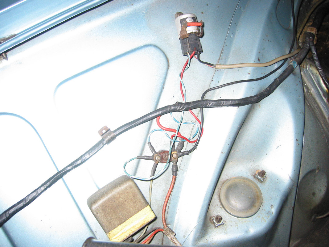

Daartoe overweeg ik geen zwevende zekeringen te gebruiken maar een extra zekeringenblok, gelijk aan het zekeringenblok in de auto, op het rechter binnenscherm te monteren.
De spanning haal ik dan van het verdeelblokje, dat ook op het rechter binnenscherm zit (zie foto). De rode draad komt van de dynamo/accu.

bij mij zit de originele gelijkstroom dynamo spanningsregelaar nog op het spatbord. daar heb ik de 12v afgetakt naar de 2 zekeringen en relais. op die plek kan je ook de witte en gele draad doorknippen. je gebruikt dan de draad vanaf de kolomschakelaar als stuurstroom voor de relais. de kabel richting koplampen gebruik je voor via het relais om de lampen te voeden.
Voor de bedrading tussen de relais en de koplampen heb je dus gewoon de bestaande gele en witte bedrading gebruikt?
Die zijn deels 1,5 mm2 (daar waar er nog twee lampen aan hangen) en deels 0,75 mm2 (daar waar de draad naar 1 lamp loopt).
Dat heeft ook mijn voorkeur, de minst grote ingreep.
Geen problemen met overbelasting van m.n. de dimlichttoevoer?

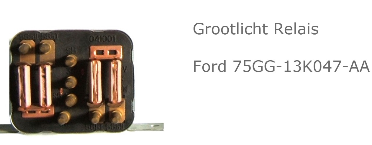

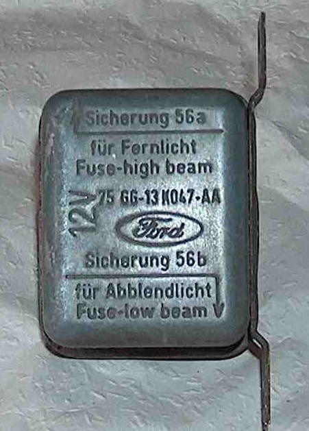

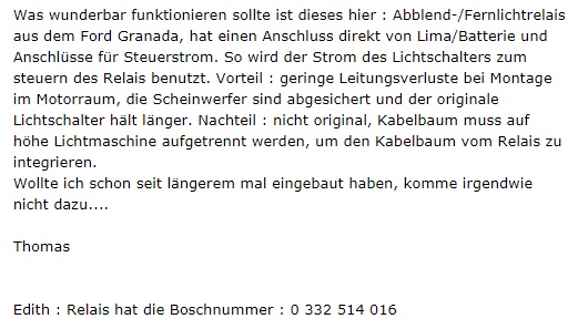

Om dit onderwerp nog verder uit te melken, dit vond ik in het Duitse forum: dim-en grootlichtrelais Ford Granada.
en middels het Ford Focus Forum dit adres: Jeu van den Berg in Landgraaf met dit relais:
De aansluiting en werking ervan is me nog niet helemaal duidelijk maar er achter aan bellen lijkt me de moeite waard.
