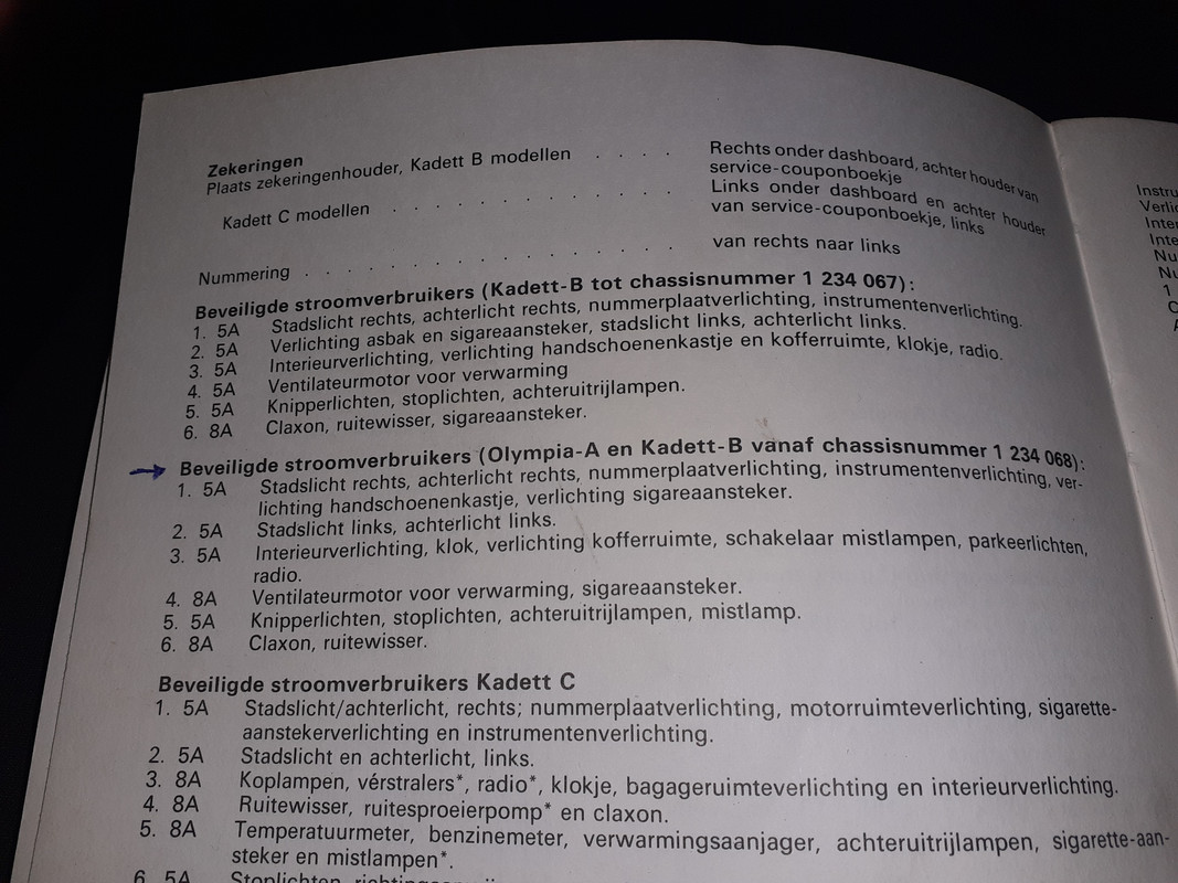

« Antwoord #5 Gepost op: 28 Januari 2020, 17:30:35 »
Dit is een lijst van wat op welke zekering is aangesloten. Van rechts naar links.
Mij lijkt het logisch hem aan te sluiten op 3 en 4 (3de constante, 4 omdat deze.geen hele belangrijke functies heeft)
Hoop dat iemand anders even kan bevestigen, of dit klopt (En of de kachel samen met de radio tegelijk wel gaat op de zekering)
