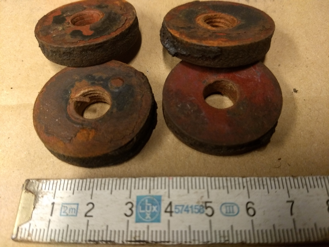

Beste Leden,
Horen er ringen tussen de carrosserie en de vooras gemonteerd te zitten?
Op de tekening zou het nummer 5 zijn.
En zouden dit dat ringen van rubber , staal of hard kunststof moeten zijn?
Alvast bedankt
Groet Thijn

Ja, hier zitten kunststof ringen tussen. Een soort fiberring, welke ook bij waterkranen gebruikt worden. Ze zijn een mm of 8 tot 10 dik.

Van Paul kreeg ik deze foto, met de tekst: Dit hoort tussen de as en body te zitten de kunstof ringen horen boven de body te zitten. Had deze foto toevallig bij de hand maar kan hem niet op HKBC plaatsen. Gr Paul
Dus bij deze.

Damper washer 10.4x35x7 mm. 4x OPEL-onderdeelnummer 302160 De bijbehorende bout is M10
zouden lijkt mij ook goed te draaien zijn van Teflon of een vergelijkbare kunststof (waar ook de bussen en lagers van gemaakt zijn die de rubber versies kunnen vervangen)

Zulke heb ik er ook tussen zitten
. Maar de optie van Paul is ook niet slecht. Ik weet niet of nylon geschikt is vanwege de kruipbelasting? Als het wel kan zou je een snijplank kunnen gebruiken.

Dit soort PU kunststof kan veel hebben; schijven van dit soort materiaal zal zeker voldoen, hoogstens te stug??

Met de afmetingen van Gert kan ik wel nieuwe schijven maken van kunststof.
