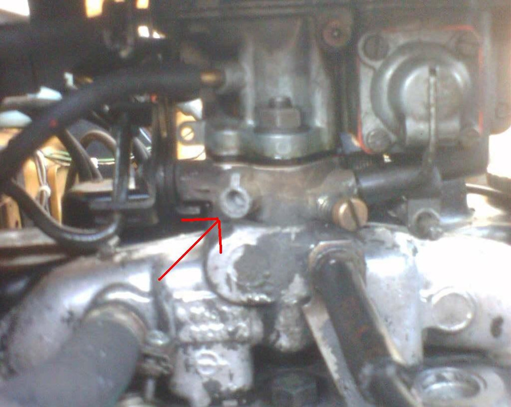

« Antwoord #4 Gepost op: 17 Mei 2020, 17:44:43 »
De basisinstelling van de carburateur, bij bedrijfswarme motor, is de volgende.
De mengselregelschroef (de grote, naar buiten stekende) helemaal indraaien (zonder geweld!).
Deze dan 1,5 omdraaiing uitdraaien.
Bij de CO-schroef (de kleine verstopte) dezelfde werkwijze, echter deze 3,5 omdraaiing uitdraaien.
Dit is de basisinstelling.
De mengselregelschroef nu zo ver uitdraaien, tot het toerental niet verder oploopt.
Dan met behulp van de regelschroef van de gasklepaanslag het toerental afstellen op de gewenste waarde.
Nu de CO-schroef zover in-of uitdraaien, tot de motor zo rustig mogelijk loopt/deze zo weinig mogelijk schommelt.
Een CO-afstelaparaat is op de wijze niet direkt nodig.
BELANGRIJKSTE voorwaarde voor je de carburateur wilt gaan afstellen is, dat de kleppenspeling correct is afgesteld!!, de ontsteking goed is ingesteld en dat geen van de onderdelen hiervan defect is.
Met lekkende of fout afgestelde kleppen of een versleten verdeler lukt het je niet de carburateur goed af te stellen.
Erg belangrijk is ook, dat bij het afstellen het choke-mechanisme losgenomen of ontspannen is, omdat dit mechanisme op de gasklep werkt.
Als de choke niet "vrij" staat, kan deze de gasklep "tegenhouden" waardoor je het toerental niet naar beneden toe kunt bijstellen.
rode pijl = CO-schroef= stationairmengsel stelschroef

« Antwoord #12 Gepost op: 18 Mei 2020, 08:38:35 »
Je kunt proberen om met een rubberen of kunststof hamer kleine tikjes op de vlotter kamer te geven,hopelijk schiet de vlotter of vlotterpen los.Waarschijnlijk zou je het daarin moeten zoeken.Kunt ook voor de zekerheid de sproeier goed door blazen,zit aan de zijkant in de buurt van de CO2 schroef.Wat ge beurt er als een scheutje benzine in de carburateur gooit en dan met volgad start.
« Antwoord #13 Gepost op: 18 Mei 2020, 19:46:25 »
Hij loopt weer normaal. Volgens mij sinds de C0 schroef wat verder los staat. Achteraf dus toch heel simpel
Hoort hier eigenlijk geen veertje achter te zitten net als de mengselschroef?
« Antwoord #14 Gepost op: 18 Mei 2020, 20:54:11 »
Nee
