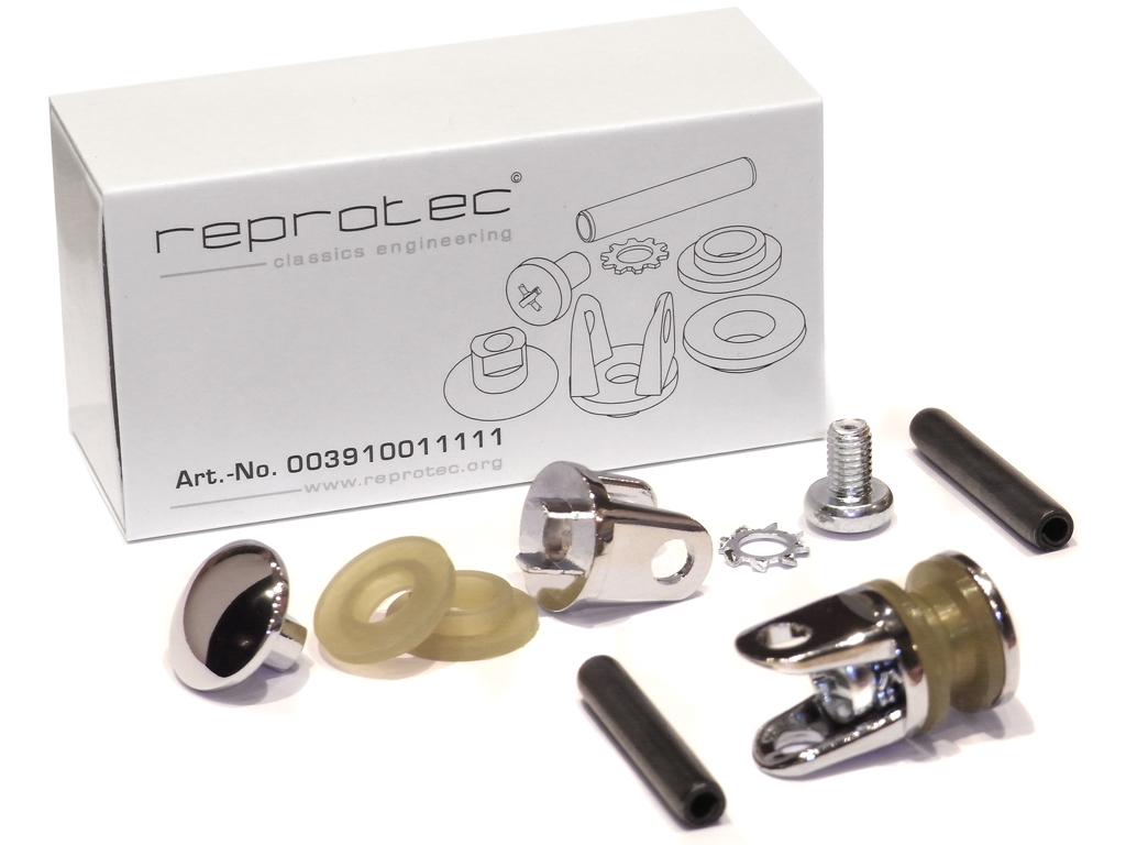

Bij Repotec in Duitsland is voor nog geen 29,- euro deze set te koop:
Ook de bevestiging aan het raam is daar nieuw te koop:

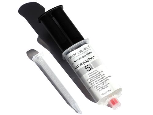

En de lijm om dit vast te zetten ook:

« Antwoord #13 Gepost op: 17 December 2015, 10:11:42 »
deze set heb ik ook al tegen gekomen moet je alleen nog de slotjes vinden
« Antwoord #14 Gepost op: 17 December 2015, 11:47:31 »
Dat klopt! Deze zijn daar niet te koop. Voor mijn eigen wagen heb ik nog een setje liggen, maar deze chrome houdertjes en rubbers wil ik wel gaan bestellen.
Bij Repotec zijn ook nieuwe rubbers te krijgen voor de B2 achterlichten, en voor de driehoek klapraampjes van de voorportieren! Zelfs de klinknagels (Nieten in het Duits) zijn leverbaar!
