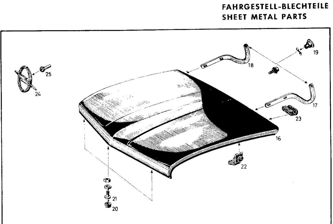

« Antwoord #1 Gepost op: 11 April 2019, 11:32:40 »
Er hoort nog een rubber bij.
2x nr.20 voorzijde om de sluithoogte af te stellen, 4x nr. 22 links en rechts en 1x nr. 23 centraal in het midden achterzijde

« Antwoord #4 Gepost op: 11 April 2019, 13:23:19 »
Ze zullen even goed functioneren neem ik aan, maar de vorm van OTR is niet die van het origineel; in de tekening zie je dat nr.22 een profilering heeft, net zo als Reprotec ze aanbiedt.

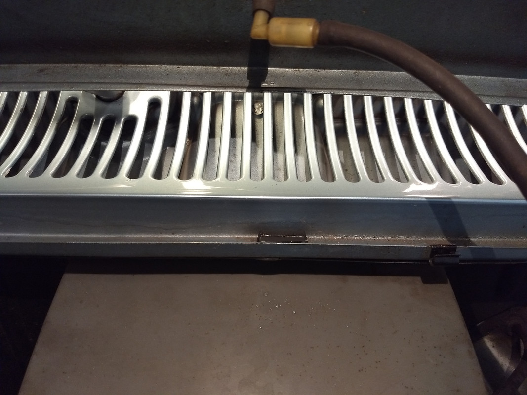

Waar komt het blokje rechts in het midden? Die kan ik zo niet thuis brengen.
« Antwoord #8 Gepost op: 11 April 2019, 20:50:31 »
In de goot in het midden, tegen de omgezette rand aan, hier te zien. Zit gelijmd volgens mij

« Antwoord #11 Gepost op: 13 April 2019, 22:12:55 »
Daar zit er bij mij geen, geen wonder dat ik het niet herkende  Grijns. Bedankt voor de foto Gert.
