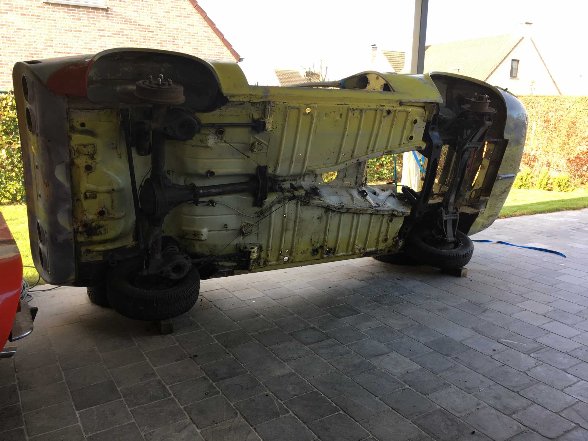

« Antwoord #8 Gepost op: 22 November 2016, 22:46:06 »
Vraagje: kun jij een foto plaatsen van de onderkant van een B1 met name van de achteras ophanging en de kriksteunen?
« Antwoord #9 Gepost op: 22 November 2016, 22:52:14 »
Zo zit het onder een GT, en die as is weer gelijk aan een B2, hier wel een CIH maar dat maakt voor de bevestiging niet uit. Bron: opelgtforum.nl
