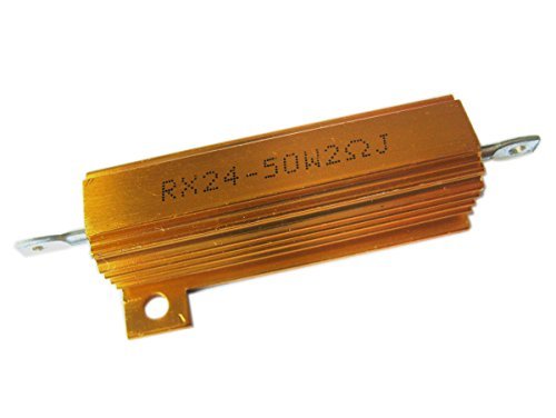

Ja ik wist wel dat de weerstand een flinke jongen moest zijn en had voor €1 deze besteld:
Maar aangezien dit toch niet gaat werken eheb ik nu maar de bobine van de e-spark website besteld dan is alles meteen helemaal goed.
Bedankt voor je hulp!
« Antwoord #21 Gepost op: 25 Mei 2019, 18:37:40 »
Helemaal goed! Is denk ik het beste.
Los van dit alles is 1 euro voor die weerstand van 50 Watt een erg goede prijs!
Bij het aansluiten wel goed opletten dat je echt een goede +12Volt (14.4 Volt) hebt. anders kan het toch nog niet helemaal lekker werken.
En vooral niet de + en - (rode /zwarte draad) verwisselen van de hotspark. Daar kan hij niet goed tegen!
Succes, en laat even weten hoe het inbouwen is gegaan.
