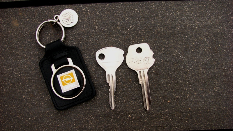

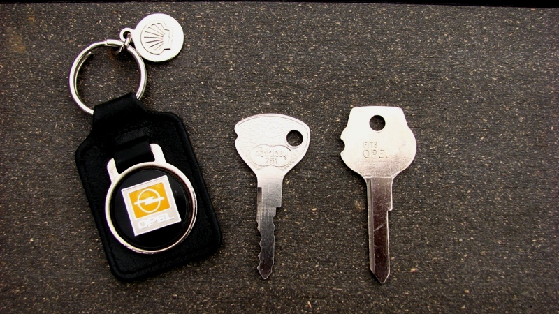

Even terug naar de oorspronkelijke vraag: Blanco sleutel!
Ik heb bij Splendid Parts deze blanco sleutel gekocht (rechts op de foto's):
Hij ziet er iets anders uit dan de originele (links op de foto's), maar ik denk dat dit wel de goede is. Ik zal van de week eens bij een sleutelboer langsgaan om hem te laten kopiëren.
« Antwoord #27 Gepost op: 30 Mei 2013, 10:36:47 »
Veel later dan ik gedacht had, maar vandaag even naar een slotenspecialist in Heerlen geweest. Mijn "originele" sleutel (de enige die ik bij de auto heb gekregen) is al een nagemaakte sleutel. Dit profiel lijkt wel zeer sterk op het originele Opel profiel.
Het was geen enkel probleem om de sleutel na te laten maken: Exact de zelfde sleutel als mijn "originele" hadden zij gewoon op voorraad. Ik heb dan ook 2 sleutels laten maken: 1 die precies het zelfde uitziet, en een gemaakt van mijn Splendid Parts blanco sleutel. Totale kosten: 4.50 euro Lachen
Als er mensen zijn die nog sleutels gemaakt moeten hebben: In Heerlen is dit geen probleem!
