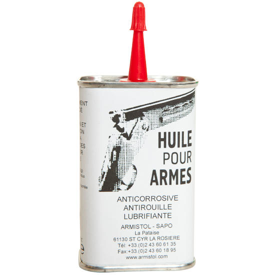

Je sloten helemaal vochtvrij / ijsvrij houden is lastig, maar je kunt wel zorgen dat je sloten goed gangbaar zijn. Vaak wordt dit met grafiet gedaan, maar ik gebruik bij mijn oude auto's altijd wapenolie. Deze olie wordt nooit hard, en blijft tot -50'C dun vloeibaar. Nadeel is wel dat deze olie afschuwelijk stinkt, en ik eigenlijk niet weet waar je deze kunt kopen. Ik gebruik altijd wat wapenolie van mijn schoonvader.

Mijn sloten waren maandag ochtend bevroren. Geen probleem dacht ik. In mijn hobbyruimte heb ik nog slot ontdooier liggen. Maar deze gaf geen instant resultaat. Nu een paar dagen verder loopt mijn slot weer soepel. Voorheen ging het sluiten zeer zwaar. Al had ik het slot rijkelijk met WD 40 behandeld. Maar ik zal eens op zoek gaan naar wapen olie. Dit zal via internet wel te krijgen zijn.

Even gezocht. Bij de Decathlon is wapenolie ook te koop: https://www.decathlon.nl/p/wapenolie-120-ml/_/R-p-X8343719?mc=8343719

bij de hornbach hebben ze ook wapenolie. en WD40 is allen geschikt om dingen gangbaar te maken en water te verdrijven. het is absoluut geen smeermiddel.

Bij Hornbach inderdaad ook te koop: https://www.hornbach.nl/shop/Wapenolie-100-ml/914863/artikel.html
Vraag me alleen af of dit de echte wapenolie is die ik bedoel: Er staan allerlei afbeeldingen op het flesje (fietsen, gereedschap) maar geen wapens?Verbaasd Lijkt mij meer een soort naaimachine olie, en dit spul wordt op den duur wel zeepachtig. Dit is nu net wat niet in je slot hoort te zitten: uitgeharde olie/vet.
edit: Er staat blijkbaar toch een wapen op het plaatje. Dan is dit waarschijnlijk toch geschikt!

Intussen heb ik een tube wapen olie gehaald bij de hornbach. Dit werkt goed. Van de zomer wil ik de sloten een schoonmaak beurt geven.
