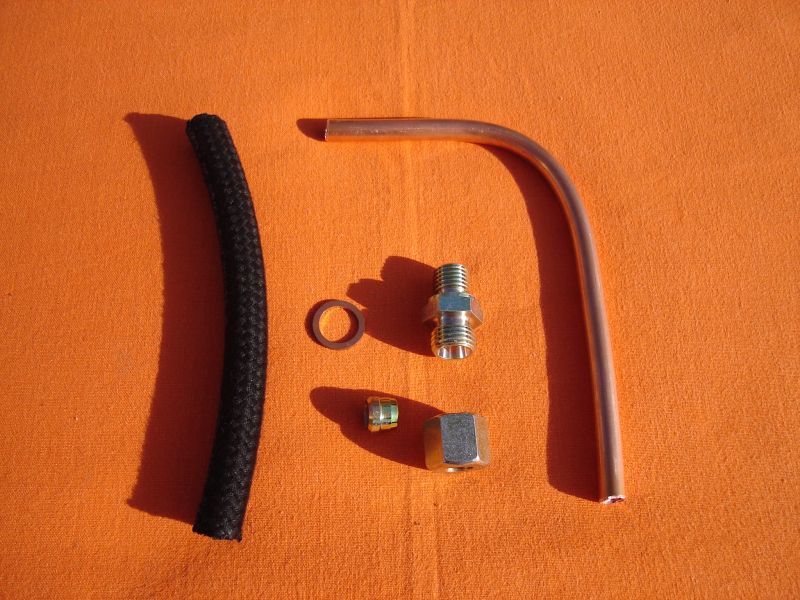

Voor 8,90 euro kun je bij Splendidparts dit setje kopen:
Linkje naar de webshop: http://144.76.40.104/splendidneu/kaufhaus_2/themes/kategorie/detail.php?artikelid=179074&kategorieid=129&source=2&refertype=1&referid=129

Bedankt voor de reacties, ik ga het fixen
Groeten Jacob
