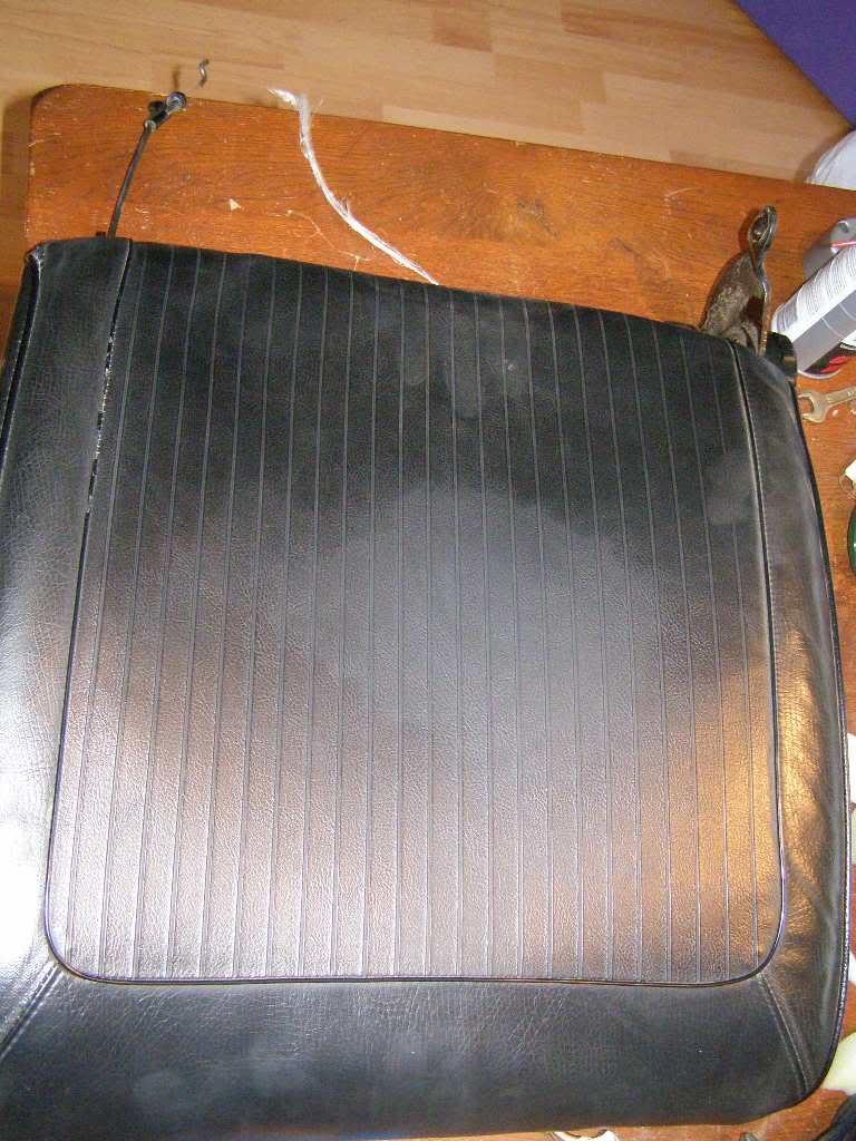

Op verzoek, hier dan het topic voor hoe de stoelen te voorzien van een nieuwe schuimlaag:
Aangezien de stoelen hun beste tijd gehad hebben, werd het tijd daar ook wat aan te doen:

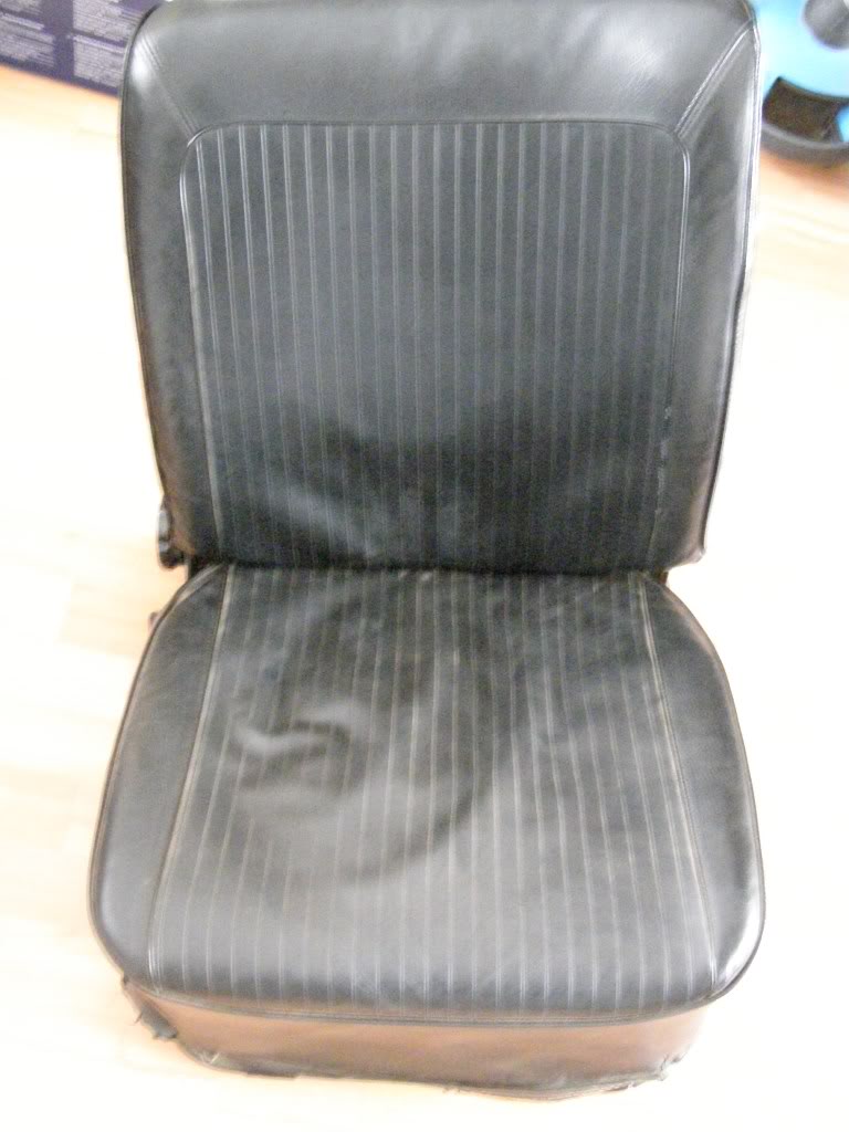

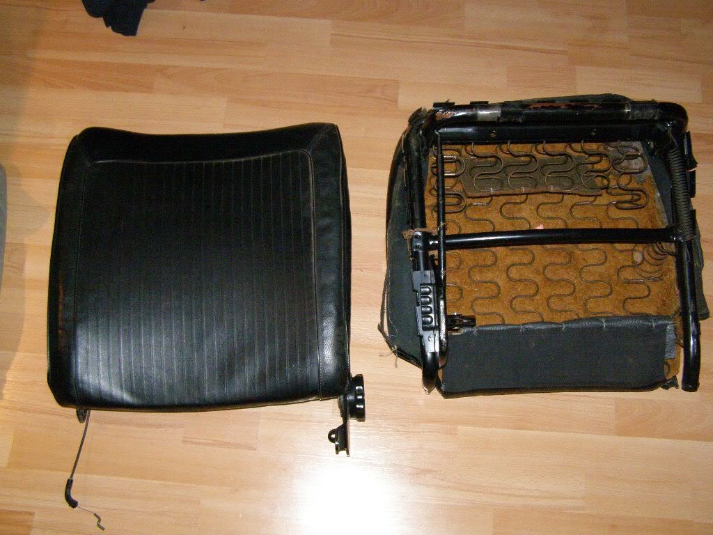

De stoel ervoor:

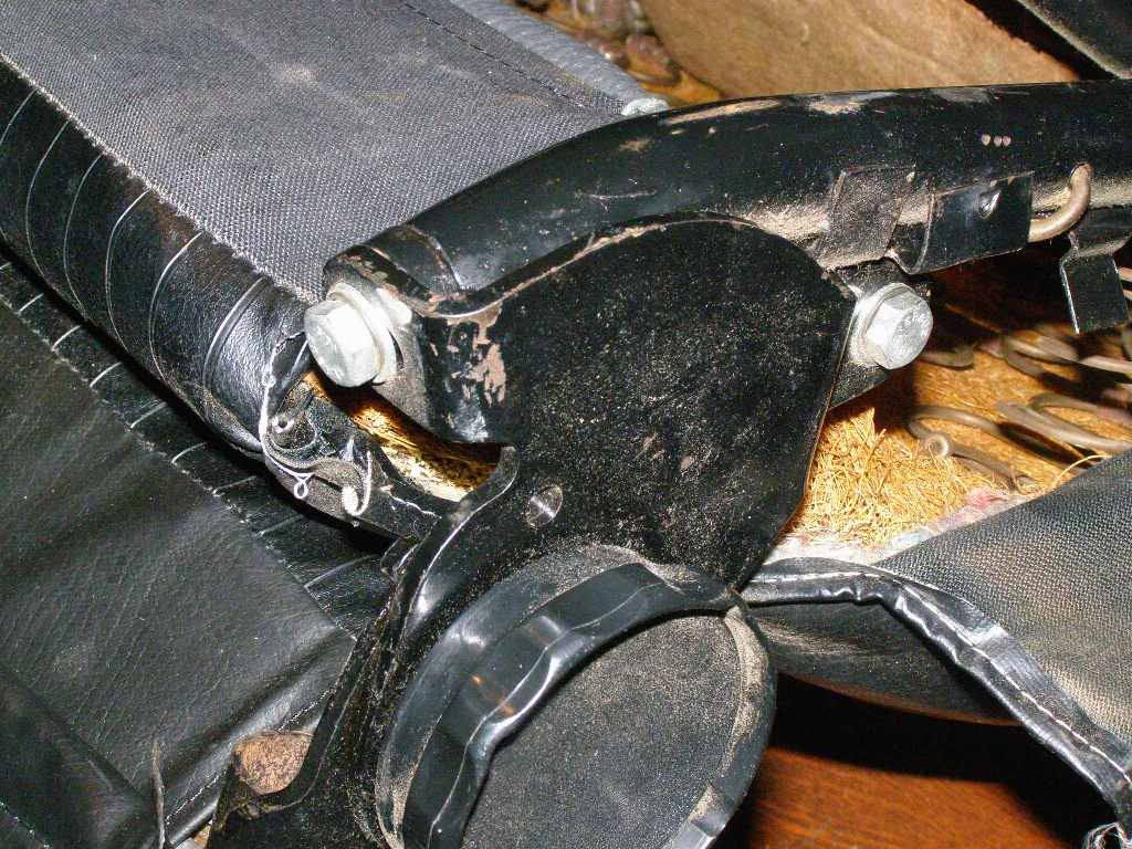

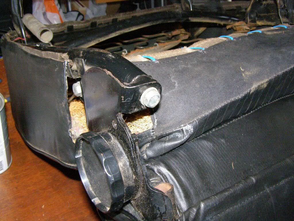

Eerst de vergrendeling los halen
Vervolgens borgveertje en vulplaatje verwijderen met een kleine platte schroevendraaier
Daarna de 2 13ers verwijderen aan de tunnelkant van de stoel
En de 2 helften voorzichtig van mekaar schijden

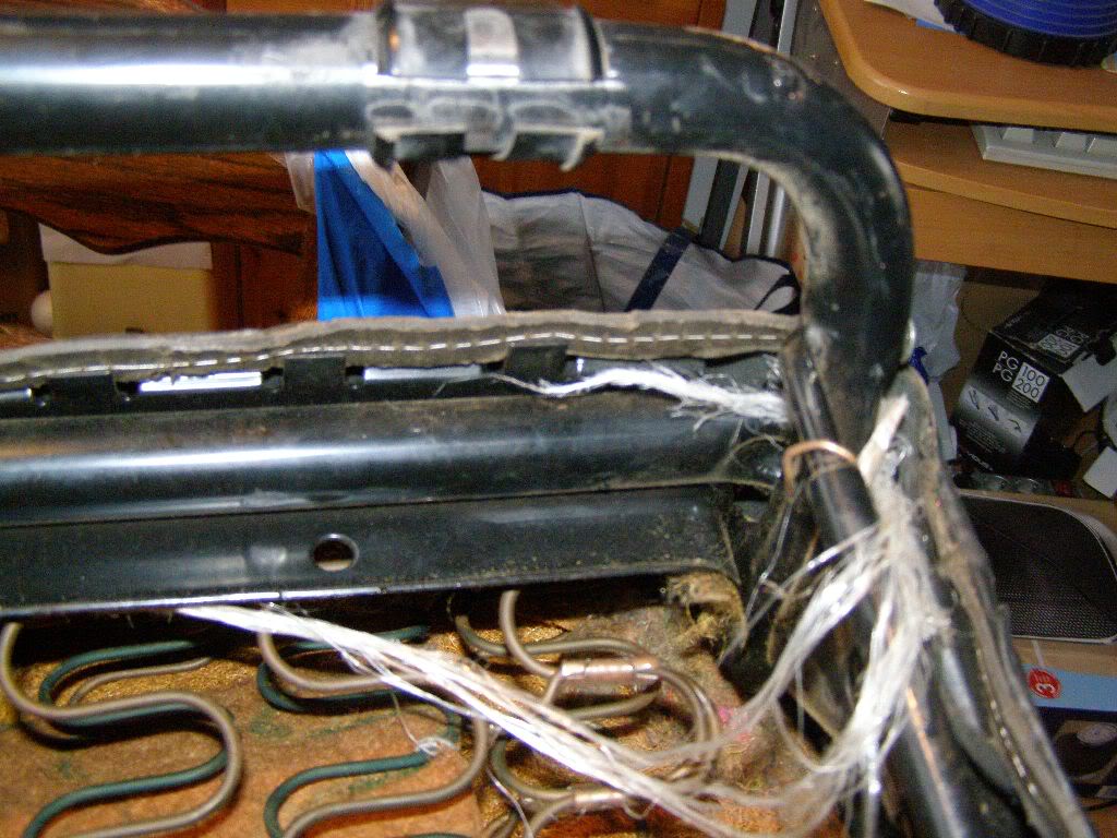

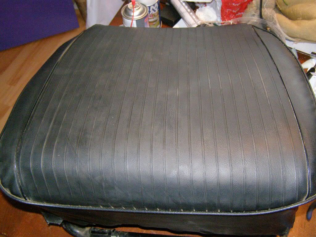

Het zitvlak

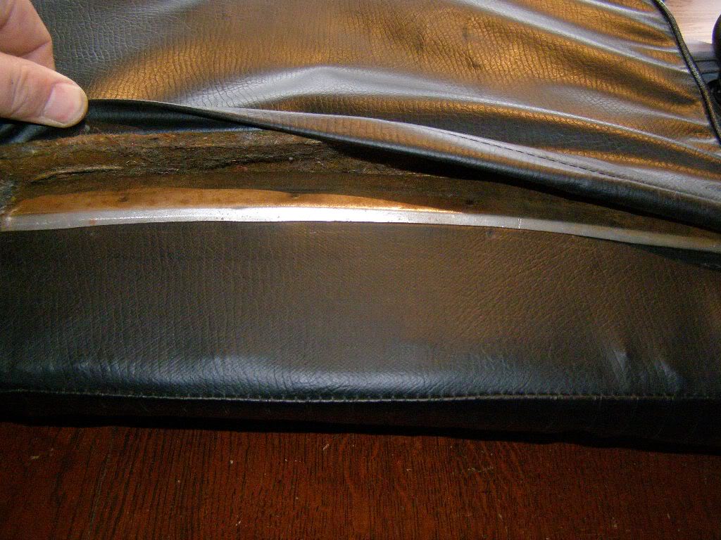

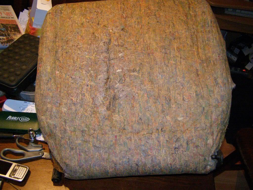

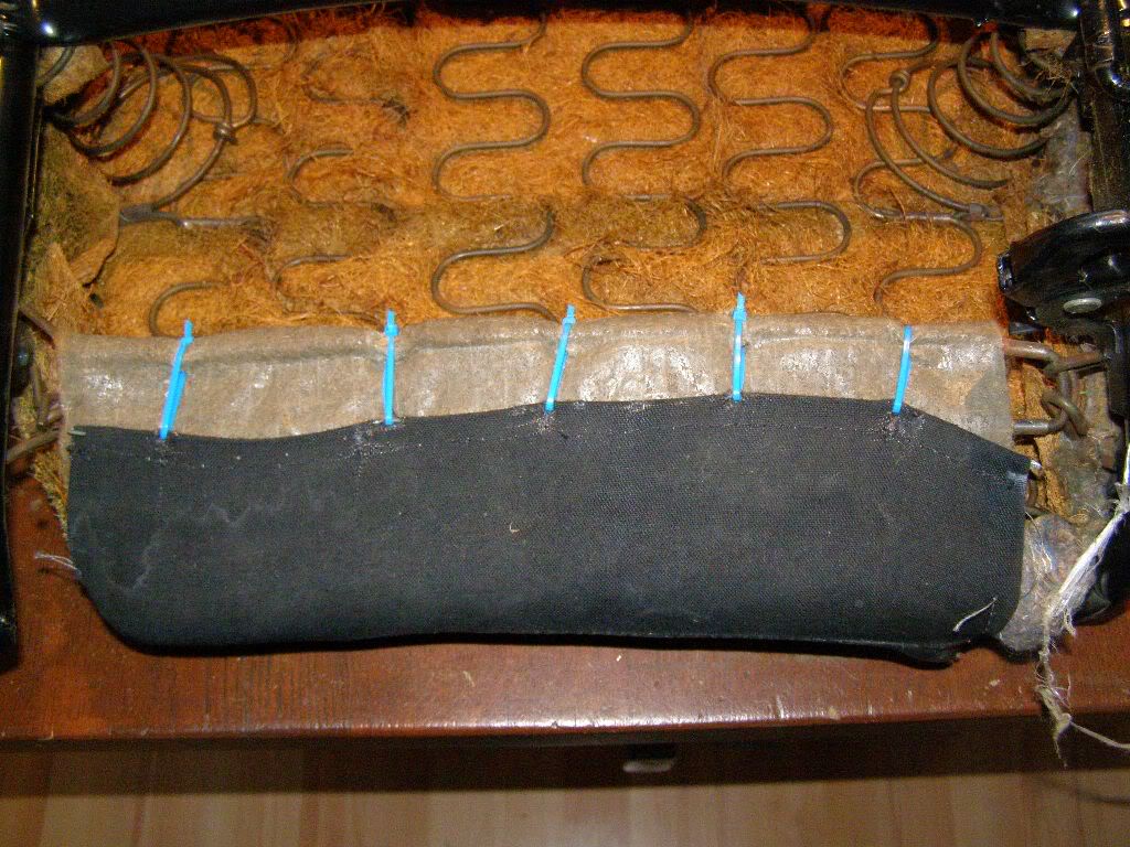

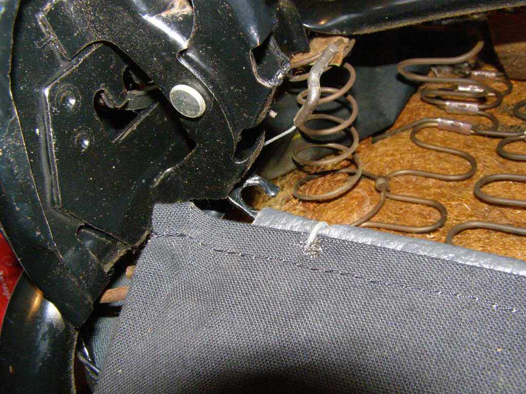

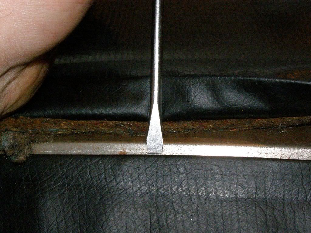

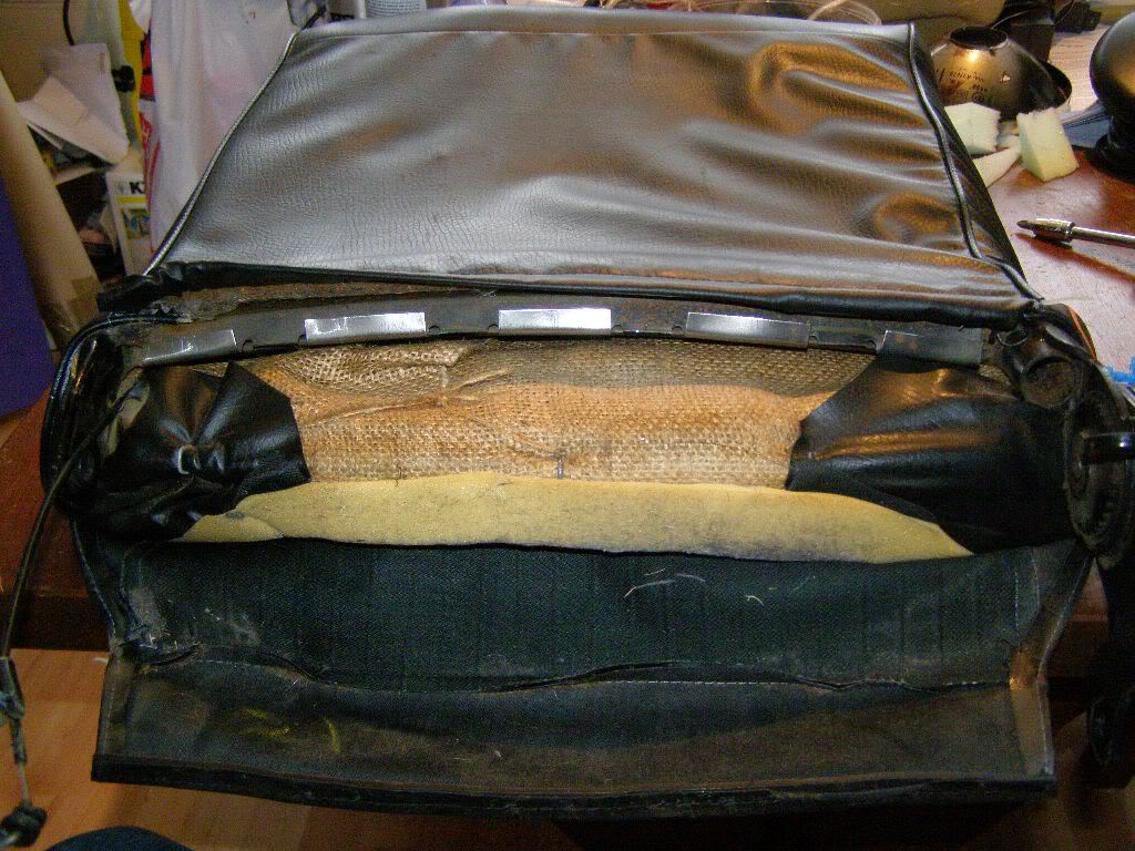

Eerst voorzichtig aan de voorzijde de stof uit het frame halen, daarna aan de achterzijde de 5 nietjes los halen

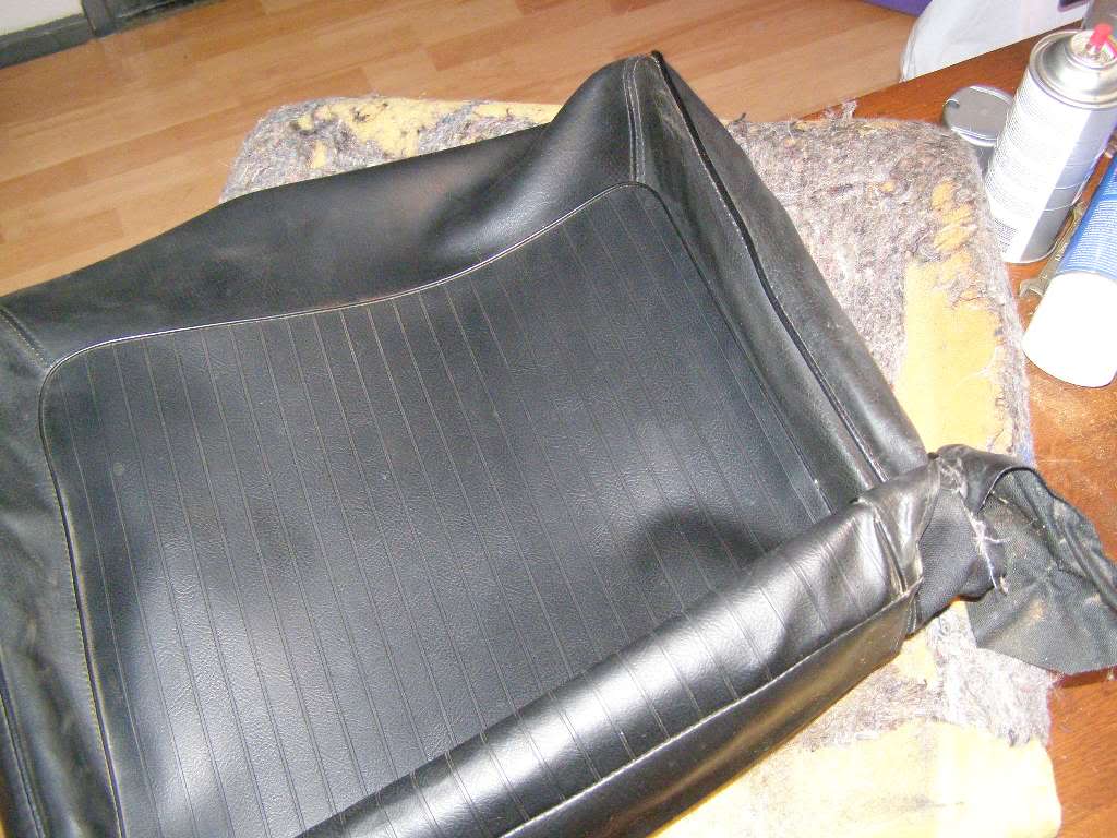

Stof voorzichtig van de stoel halen

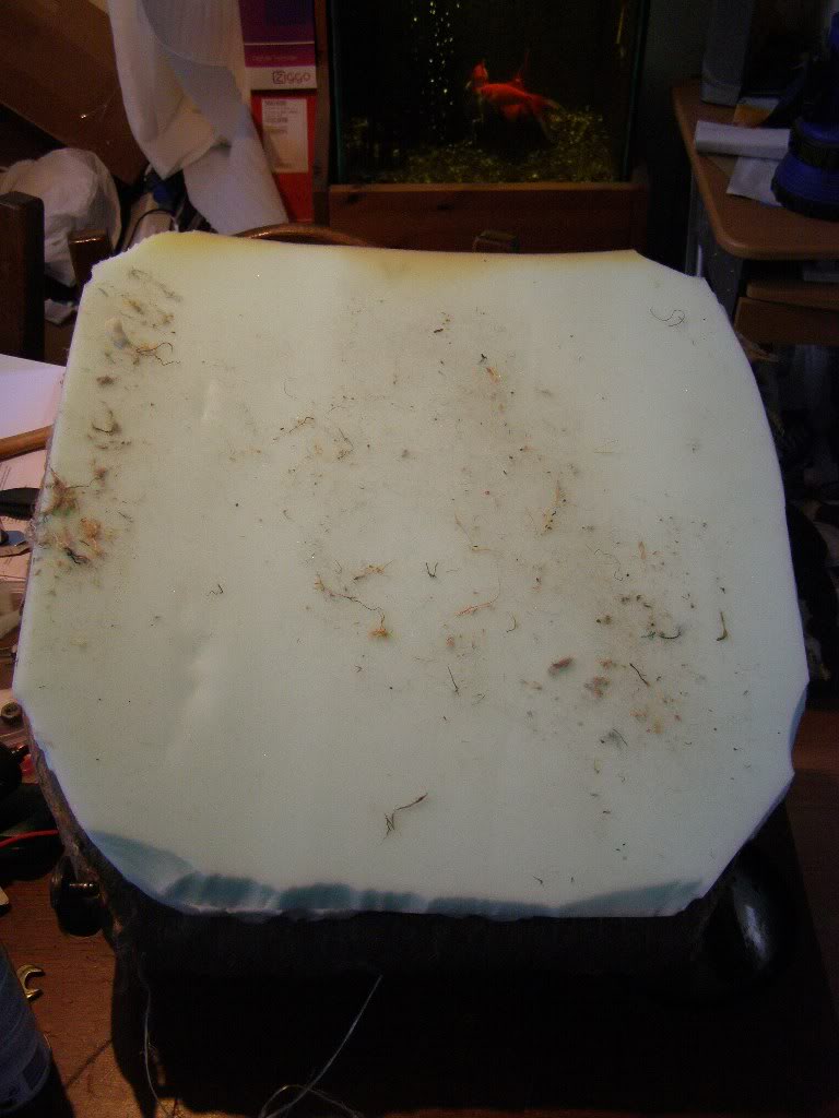

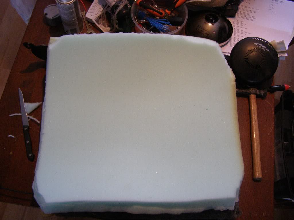

Nieuwe schuimrubber op maat snijden en met spuitlijm op de plaats vast plakken (is achteraf handig met het terug plaatsen van de bekleding)

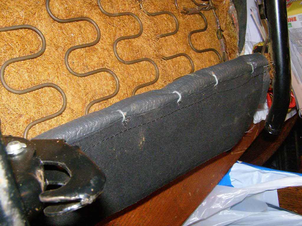

Stof nu weer over het zitvlak trekken.

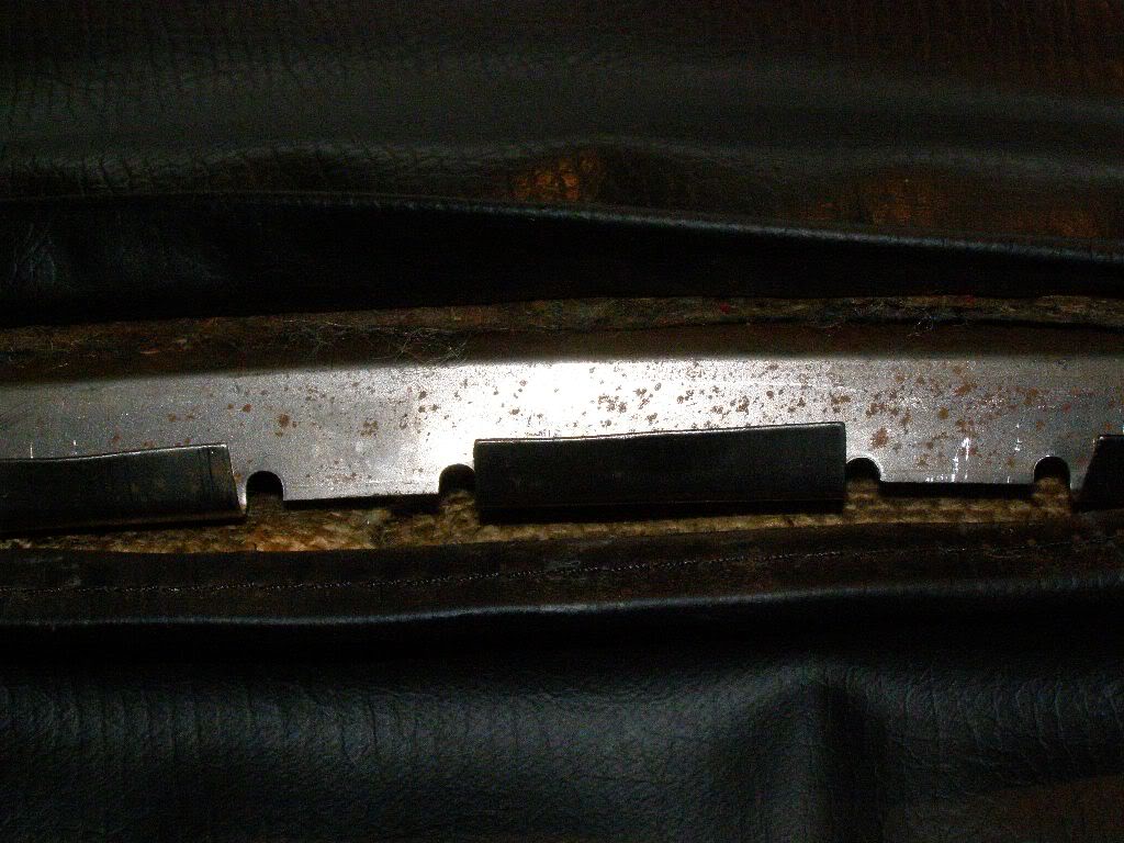

Daarna aan de voorzijde de onderkant weer inhangen in het frame en voorzichtig met een klein hamertje de plaatjes naar binnen kloppen (dit om te voorkomen dat de stof straks weer los komt)
Nu aan de achterzijde het stof weer op spanning brengen. Dit kan met nieuwe nietjes, en als je die niet hebt, tie-raps. Let er wel op dat je het vastklemt om het ijzerstaafje wat erdoor loopt, anders scheurt de stof!!!
Het zitvlak is nu klaar:
Nu de rugleuning.

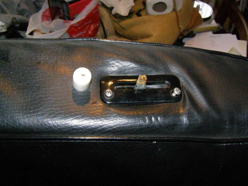

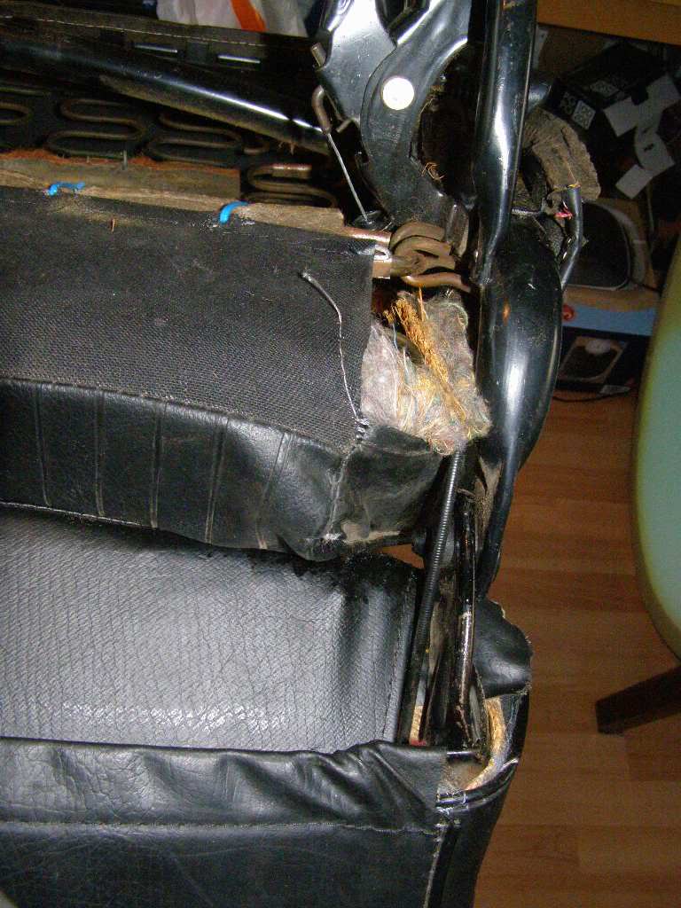

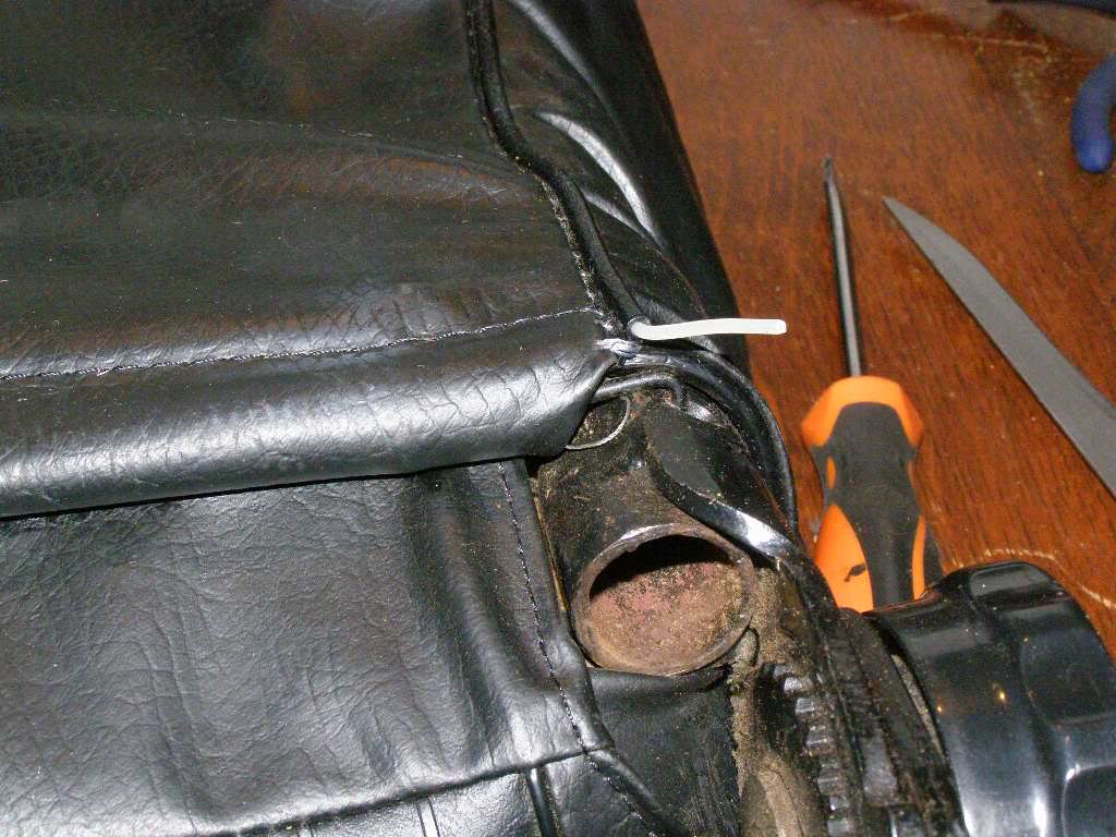

Daarna aan de onderzijde de 2 haakjes (1 links en 1 rechts) los halen.
Vervolgens met een schroevendraaier de stof voorzichtig naar voren drukken (deze zit geklemd)
Nu nog de laatste 2 nietjes aan de onderzijde los, en de stof kan voorzichtig omhoog geschoven worden.

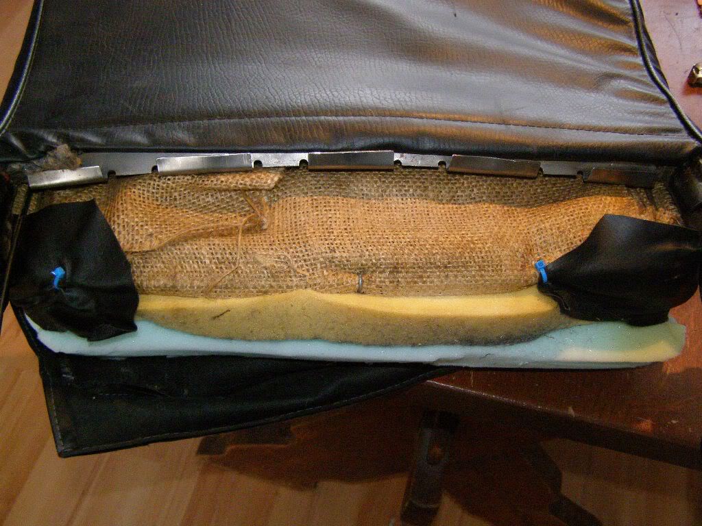

Ook nu weer, schuim op maat snijden en met spuitlijm vastplakken.

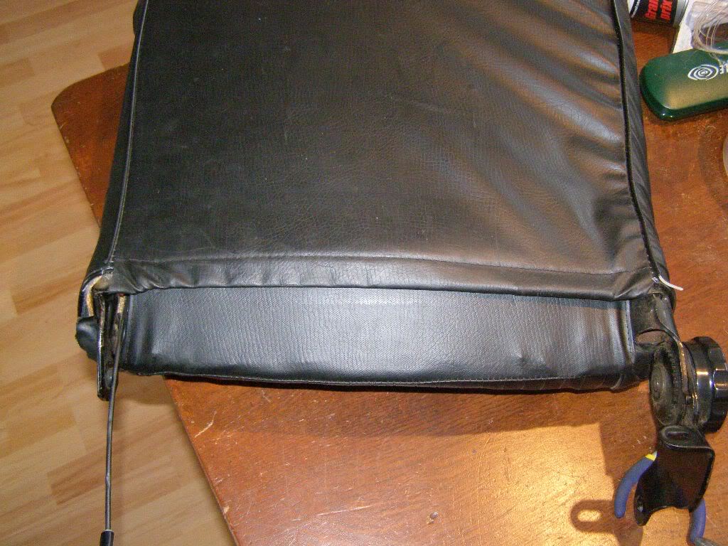

Stof er nu weer overheen trekken (voorzichtig), Dit kun je het beste met 2 man doen (alleen gaat ook, maar 2 is makkelijker) en de 2 flappen weer met tie-raps vast zetten
Onderkant weer inhangen (dit gaat moeilijk door de extra schuim), en met een klein hamertje weer vast kloppen
Nu de 2 haken weer in haken.

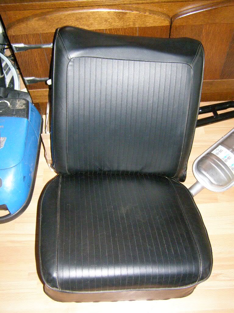

En voila, de rugleuning
Nu weer assembleren

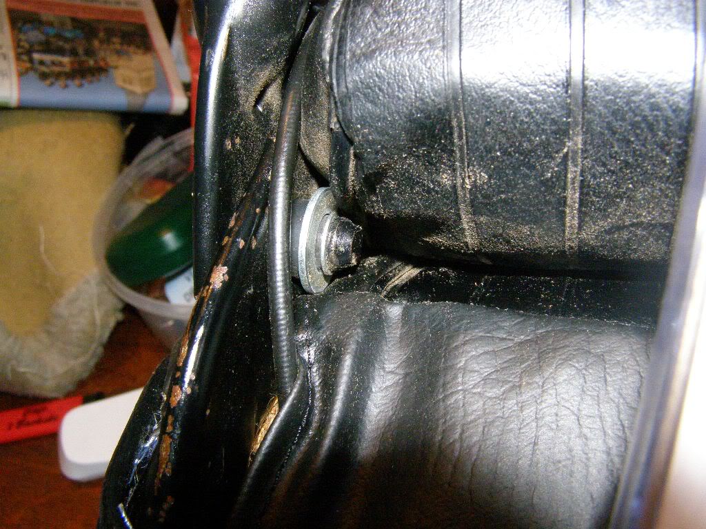

Voorzichtig de leuning over de zitting schuiven. En vulring met borgring plaatsen en ontgrendelingskabel weer inhaken
Aan de andere zijde weer de 13ers terug schroeven.
1 stoel voorzien van nieuwe bekleding
