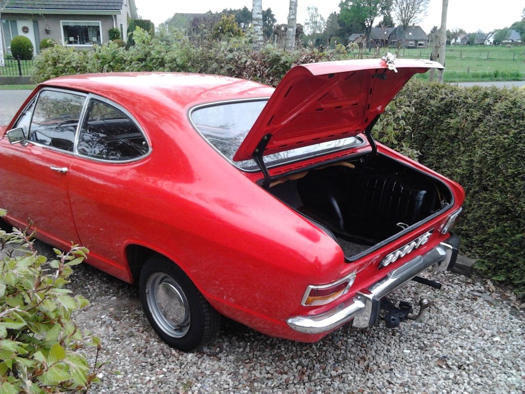

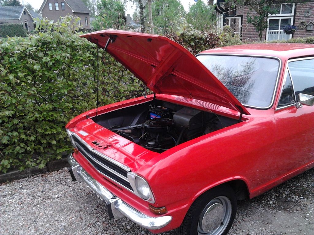

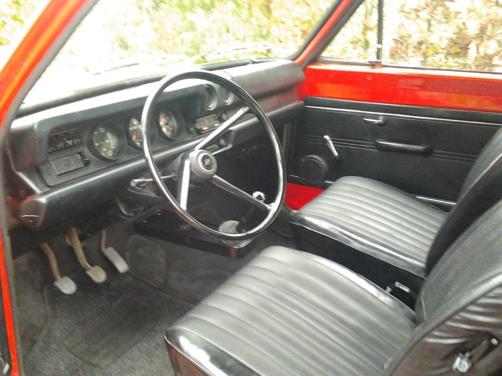

Hallo allemaal, Ik dacht laat ik mij eens voorstellen. Mijn naam is Thom ik ben 19 jaar en heb op 21 april mijn eerste auto, een B Coupe uit 1972 gekocht.
en deze een week later op de trailer achter mijn vaders auto ( omdat ik nog geen rijbewijs heb  Rollende ogen ) mee naar huis genomen.
Hier wat gegevens van de auto:
Het gaat dus om een B Coupe uit '72
Motor is een 1,1 Liter blokje
Het is naar mijn idee de Luxe uitvoering ( met de 2 asbakjes achterin en de zwarte grille )
De auto gaat weer mooi in orginele staat opgeknapt worden.
Hier nog wat plaatjes bij het praatje.
Ik weet niet of ze voor iedereen te zien zijn.

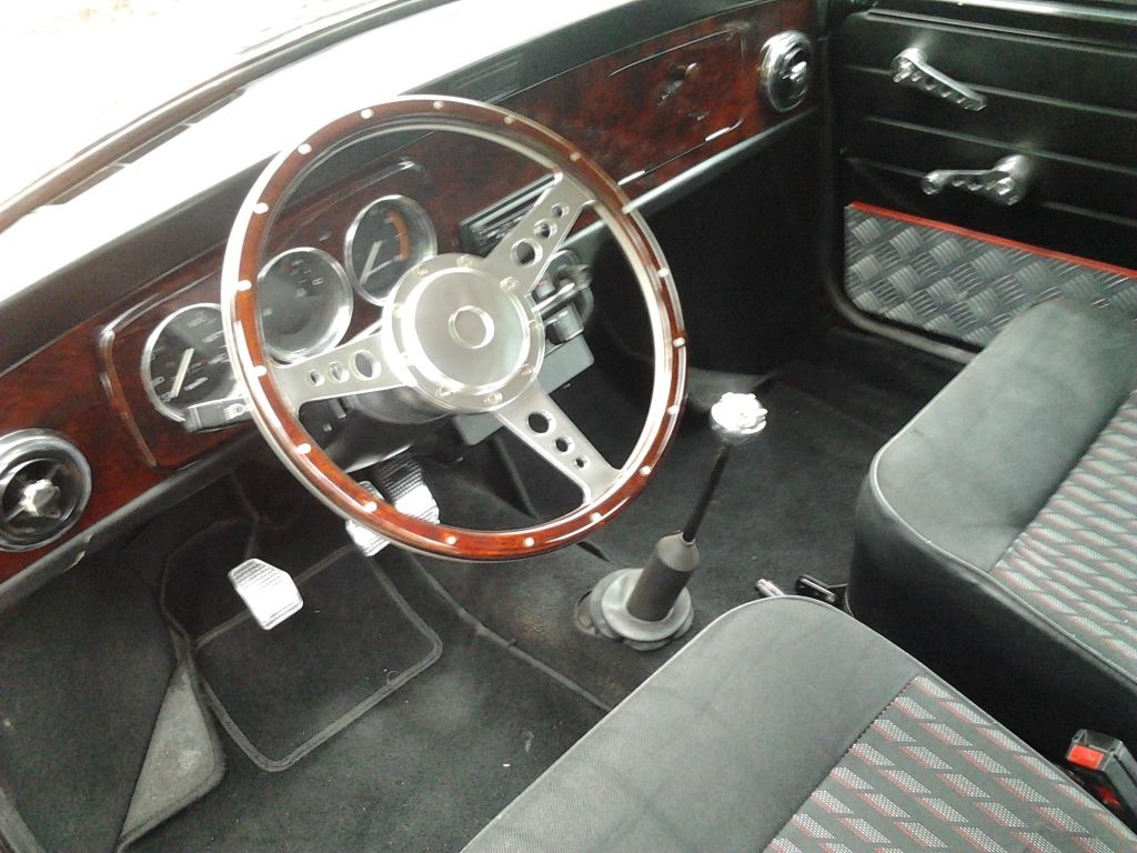

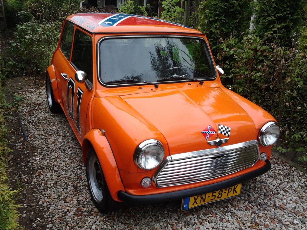

Iedereen bedankt, de auto achter die van mij is van mijn broer, en is een mini 1000.
hij is deze ook aan het opknappen en heeft hem nu naar 2 maand lopend  Grijns
