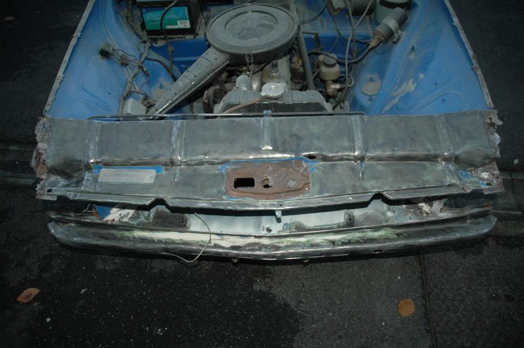

vandaag wat geschuurd.
zo ziet het er maar een triestig dettje uit Droevig

Dat ziet er algoed uit Geschrokken waarmee heb je dat plaatwerk zo netjes blank gekregen ?

haha, dat schuren is echt een kl*te job, morgen nog een 4tal uurtjes eraan spenderen!
Dit wordt echt een top wagen denk ik zo Lachen
schuren doe ik met een staalborstel schijfje die ik in de 'grabbelbak' vind bij de doehetzelver.
Maakt het boeltje vrij snel blank, en erna met een lichte korrel water schuurpapier klaarmaken voor te spuiten!
... maar zover zijn we nog niet Lachen Lachen
Voor de ruiten: gewoon met een platte tournavis van binnenuit onder de rubber prutsen door de ruit wat naar voor te duwen. Best met 2 personen, zodat 1 iemand hem langs de andere kant kan tegenhouden moest je hem er te ver uit duwen.
Je kan ook gewoon je rubber kapot snijden, maar dan moet je wel nieuwe rubbers bestellen Lachen
nog een vraagje, blijkbaar was de omlijsting van de zijdeuren in het chrome. maar door te schuren en te spuiten is deze chroom dus verdwenen :/
kan ik hier een nieuwe set van kopen?
gr

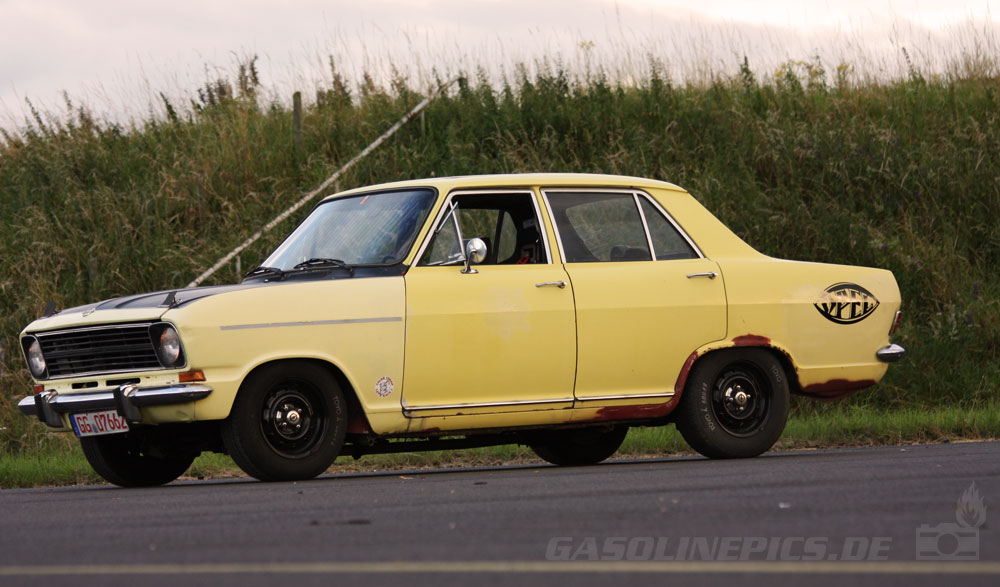

iemand een idee hoe je de kadett op deze hoogte krijgt? is echt perfect  Ik weet het niet
http://www.w-o-t.de/kadett1700/neu/6.jpg
« Antwoord #23 Gepost op: 23 November 2012, 09:20:57 »
Heb ik ook zo tenminste achter,
Dit is het effect als je achter loadjusters zet i.p.v van standaard schokbrekers.
Ook kun je zwaardere achterveren plaatsen. misschien wel van andere opel types, kun je misschien nakijken op dit forum, volgens wij is er ooit een topic over geweest.
Spiraal veren kun je altijd bij speciale bedrijven laten maken op hoogte of stugheid.
Hopelijk heb je er iets aan.
Zo te zien ben je goed bezig.

standaard voorveren van een C kadett verlagen achter ong. 5cm.
verlagingsvoorveren C kadett van 5cm verlagen achter ong.10cm.
en voor kun je een blok tussen de bladveer en voortrein plaatsen of shakkles of een platte bladveer.

Wat gebeurt er eigenlijk als je zo'n bladveerblok plaatst ? word de bladveer hierdoor rechter gedrukt zodat de auto lager komt te staan, of denk ik nu verkeerd  Ik weet het niet
Max
« Antwoord #29 Gepost op: 23 November 2012, 20:30:56 »
Dat is precies wat er gebeurt ja. Overigens wil je met de shackles wel even nadenken. Je kan geen 13 inch meer rijden dan, of je et waarde moet absurd laag zijn, zodat de wielen ver naar buiten komen, want anders raak je met je velg de shackle als je instuurt. Tevens moet je als je schackles neemt iets verzinnen dat de bladveer in het midden houdt. Twee shackles laten namelijk zijwaartse beweging toe.
