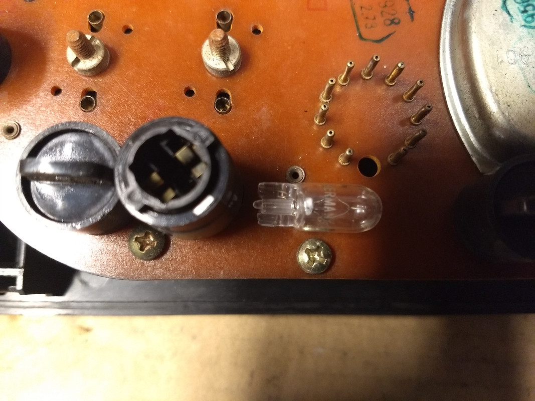

09 December 2018, 14:25:45 »
Willem heeft voor mij gekeken en de 12v/3w lampjes moeten toch steeklampjes zijn en geen bajonet versie, ik ga deze eens proberen in de LED versie te kopen, laat mijn bevindingen hier wel weten.
Weer super bedankt voor de info.
Re:Verlichting dashboard
Antwoord #7 Gepost op:
09 December 2018, 14:27:59 »
Deze dus.

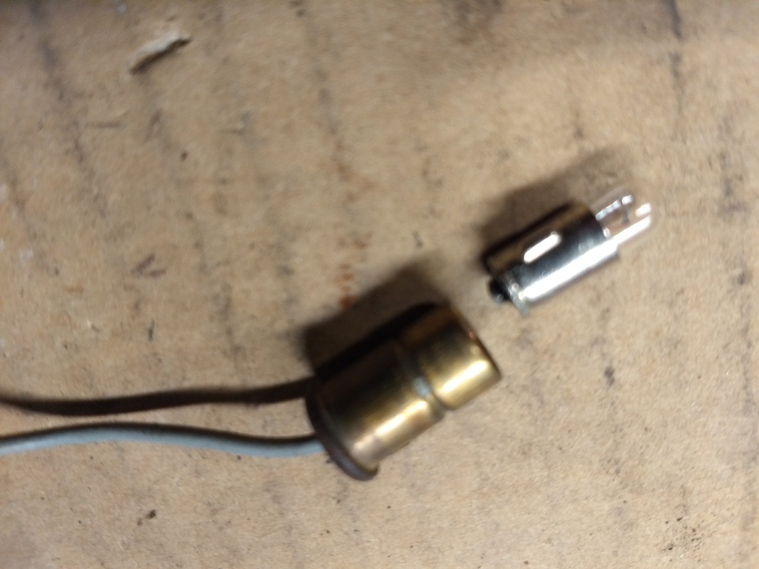

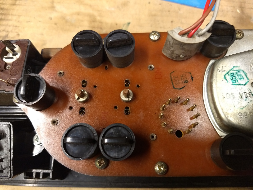

Antwoord #8 Gepost op:
09 December 2018, 22:06:22 »
Achterzijde tellerunit+houder met lampje+verpakking van de lampjes.
De teller heeft geen eigen verlichting; daarvoor zijn de twee aan de rechterzijde geplaatste lampjes.
De klok heeft 1 lampje 12V, 2 W
