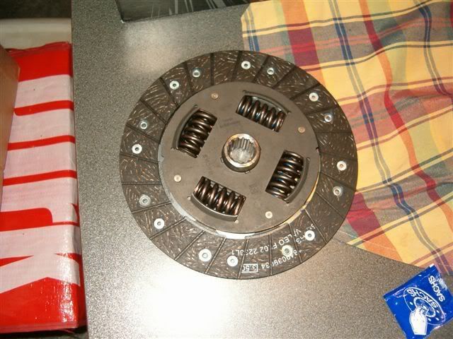

hier een foto van de koplingsplaat
kadett caravan 2.4 1969
