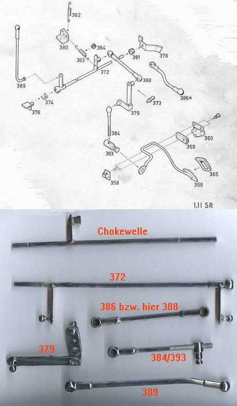

Het eerste wat ik ga doen is de motor weer in elkaar zetten ,heb al nieuwe overmaatse zuigers. Alleen is de originele dubbele solex carburateur vervangen door een enkele . Vemoedelijk voor een gunstiger benzine verbruik of slechter lopende motor , in ieder geval wil ik dit weer origineel maken en heb ook 10 jaar geleden 1 dubbele carburateur kunnen kopen. Alleen mis ik nog een kleppendeksel met beugel voor de gasstangen en de gasstangen zelf. Nu kan ik mij herinneren dat ik vele jaren geleden of hier op de site of bij de Duitse collega's een tekening heb gezien met de maten voor deze gasstangen en de plaats van de beugel op de kleppendeksel. Dit om alles te reproduceren want gebruikt zal bijzonder moeilijk worden. Wie kan mij helpen aan de tekening of aan de maten hiervan.

Dit plaatje heb ik nog wel
en volgens mij heb ik nog een kleppendeksel voor een 1.1SR liggen; zou ik mee kunnen nemen naar onze meeting in Amersfoort.

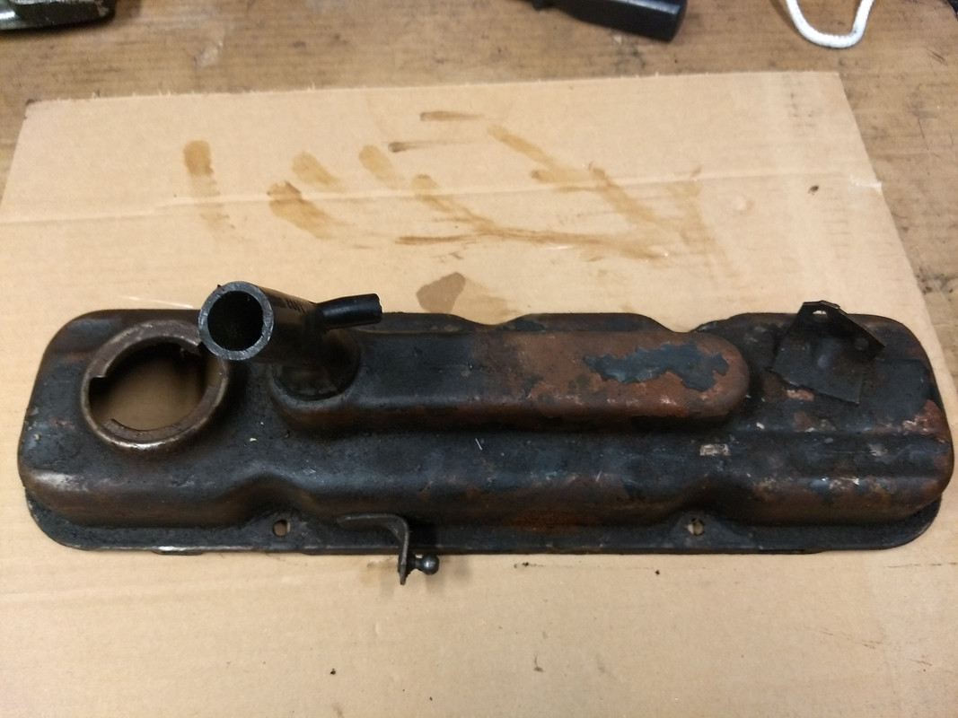

Kleppendeksel gevonden, ik neem hem mee.

« Antwoord #8 Gepost op: 26 Februari 2020, 21:58:52 »
Wauw wat goed van je Gert dat je m gevonden hebt , super blij mee  Grijns

Gelukkig heb ik zo'n 15 jaar geleden een originele carburateur gekocht want nu is dat best moeilijk geworden (of heel duur). De gasstangen is altijd nog zelf na te maken , ik neem m'n rolmaat zeker mee naar de meeting Verbaasd?
