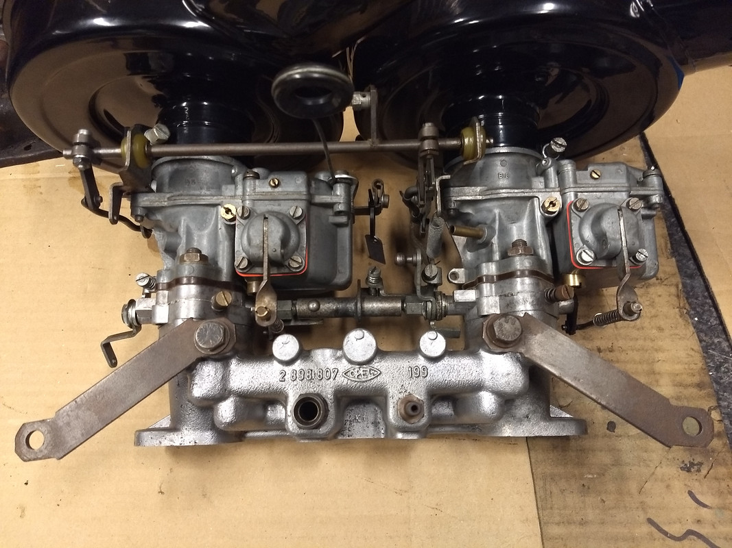

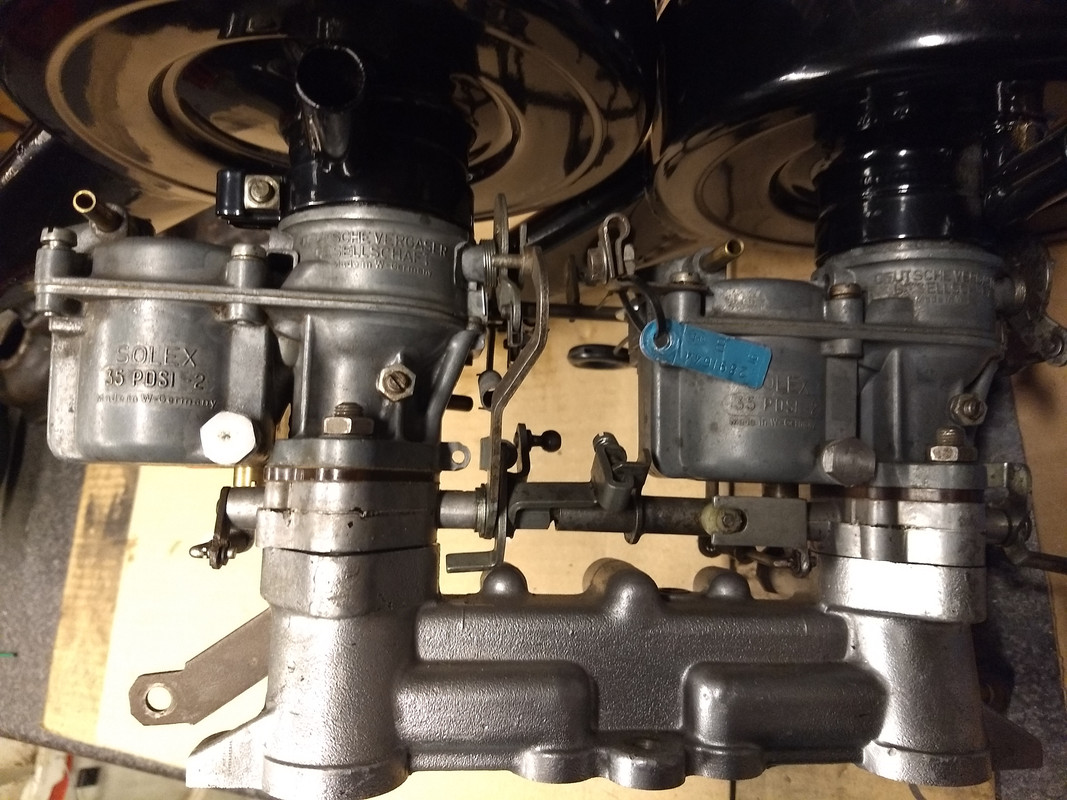

« Antwoord #10 Gepost op: 28 Februari 2020, 09:48:15 »
Klopt deze set wel? Je zie veel van het kleppendeksel en weinig details van de carburateurs.
set marktplaats:
mijn set:
Het spruitstuk klopt, maar de carbs zitten er volgens mij verkeerd om op?
Verder hoort 1 carb. een pijpje om aan te sluiten op de motorontluchting te hebben, de voorste carb. (foto 2 op rechter carb. te zien).
Is op de aangeboden set niet te zien; meer foto's van de set zelf zouden meer duidelijkheid geven.
Je ziet regelmatig sets langskomen die bestaan uit samengeraapte onderdelen; dat hoeft bij deze set niet het geval te zijn, maar wat meer foto's om dat na te gaan zou mooi zijn.
Ook de twee blauwe vaantjes/labels met daarop de nummers 2891643 en 2891644 zouden meer zekerheid geven, ze ontbreken hier?

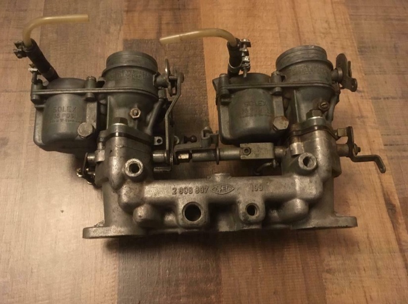

« Antwoord #13 Gepost op: 01 Maart 2020, 16:12:26 »
Vandaag heb ik bovenstaande carburateurset ook op Ebay gevonden :
https://www.ebay-kleinanzeigen.de/s-anzeige/doppelvergaser-kadett-sr-kein-irmscher-kadett-b/1332290315-223-1182?utm_source=copyToPasteboard&utm_campaign=socialbuttons&utm_medium=social&utm_content=app_ios
Hier staat ook een foto van de andere kant van de set op.
« Antwoord #14 Gepost op: 02 Maart 2020, 09:35:43 »
set lijkt te kloppen.
