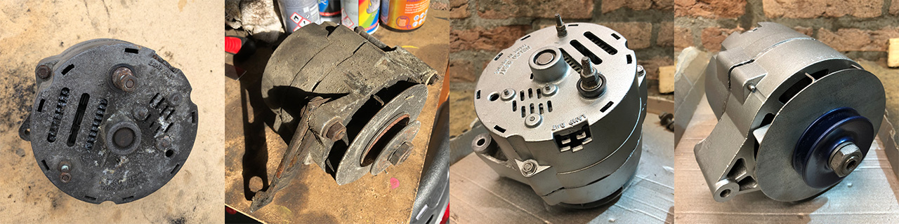

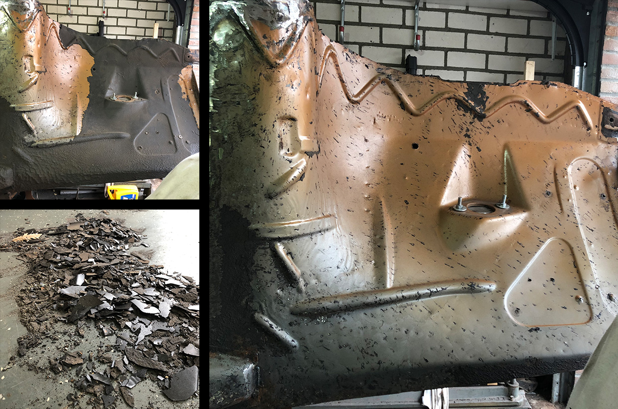

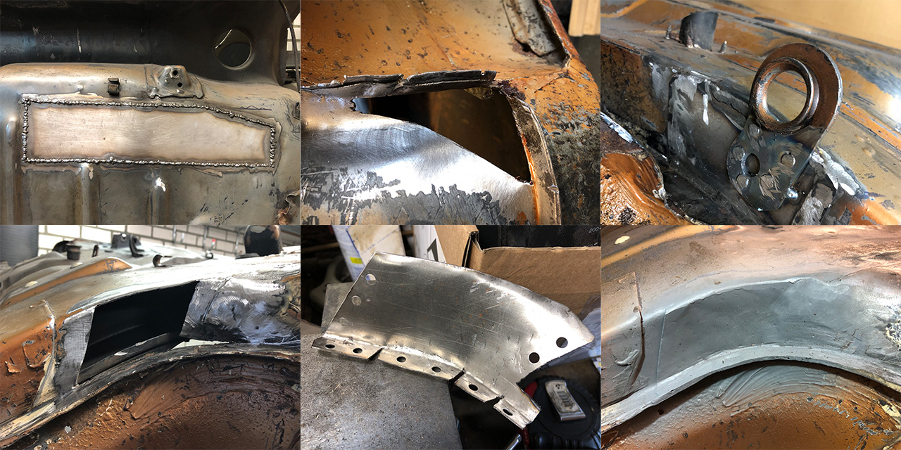

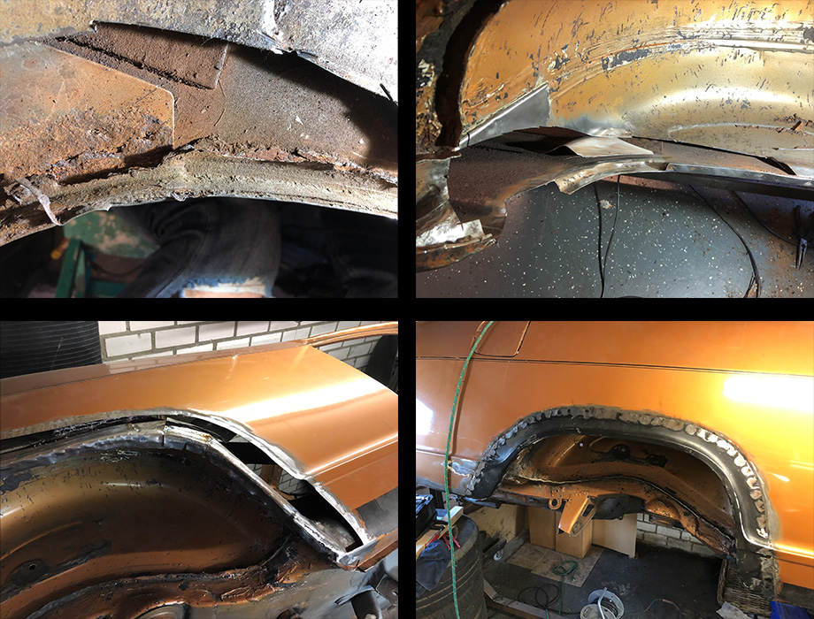

Vorig jaar rond deze tijd besloot ik de motor te gaan aanpakken, omdat ik even helemaal geen zin meer had in de oneindig lange klus die de bodem blijkt te zijn. Maar, nadat het blokje in augustus eindelijk liep, kreeg ik gelukkig daardoor weer een flinke boost qua motivatie en dus ben ik weer verder gegaan met de bodem, en dan eigenlijk vooral de wielkasten achter. Doel: werken naar voltooiing van de bodem (inclusief wielkasten) zodat dat in de beschermde laag kan worden gezet en ik het grootste, ellendigste stuk van dit project kan afvinken en vooral een groot deel van de Kadett mij strak en glimmend zwart kan aankijken, in plaats van stoffig en/of roestig. O ja, en tussendoor heb ik de dynamo ook nog even aangepakt (revisiesetje: koolborstels, gelijkrichter en lager) en nog wat aan het freubelen gegaan met de startmotor, om precies te zijn het startrelais (work-in-progress).
Huidige status: er zijn nog wat plekken waar ik de bitac af moet steken / restjes weg moet poetsen (diesel werkt heel goed hierop!), maar ik verwacht zeer binnenkort een glimmend zwarte bodem te hebben  Lachen
De foto's spreken voor zich, denk ik:
Dynamo:
Wielkast links (viel mee):
Wielkast rechts (viel flink tegen!):

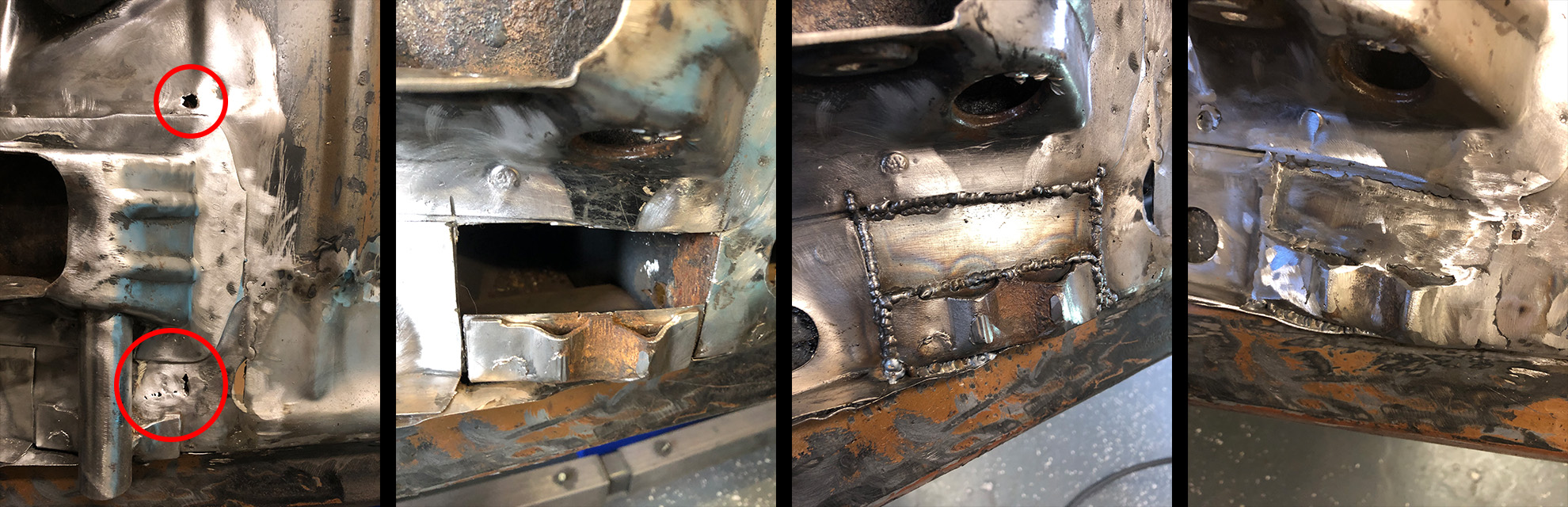

Onderkant dorpel links (zag er netjes uit, maar bleek toch heel zwak):
Divers laswerk aan de bodem:
Onder de kriksteun zat een flinke rotte plek:
Zie hier nog wat bitac-verwijdering. Kloppen met een klein hamertje werkt het snelst (mits het spul goed droog en koud is):

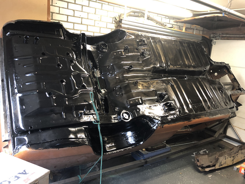

In mijn vorige post sloot ik af met de hoop de bodem vlot in de RX5+RX10 te kunnen zetten. Dat viel toen nog wel tegen, uiteraard kwam ik toch nog wat plekjes tegen die rotter waren dan gehoopt, maar de aanhouder wint, dus hier een plaatje van eind mei 2020: een fijn glanzende bodem :-)

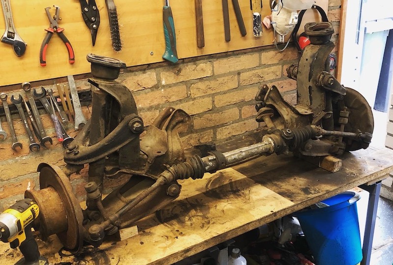

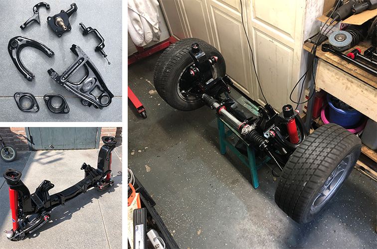

Vervolgens heb ik begin juni een vooras met schijfremmen gevonden bij Bert van Helden in Kerkeind. Dat werd het volgende project. Ik ben begonnen de boel te demonteren, enigszins schoon te krabben, borstelen, bikken. Vooral de zachte bitacresten eraf, want dat schijnt lastig te zijn bij 't stralen. Daarna weggebracht naar Strabeko in Tilburg voor stralen en poedercoaten. Hier wat fotootjes voor en na:

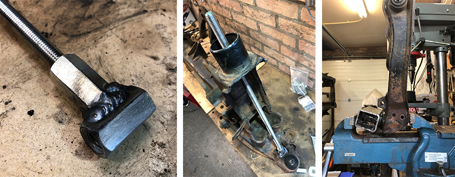

Voor het demonteren van de bladveer heb ik diverse bronnen op dit forum geraadpleegd. Uiteindelijk ben ik voor het zelf fabriceren van deze variant bladveerspanner gegaan, wat mij erg goed is bevallen. Daarnaast nog een fotootje van hoe ik de fusees eruit heb geperst. In een stevige stalen koker heb ik een gat geboord groot om om de uitstekende delen van de fusee te vallen. Daarna in de bankschroef, en hoppekee! :-)

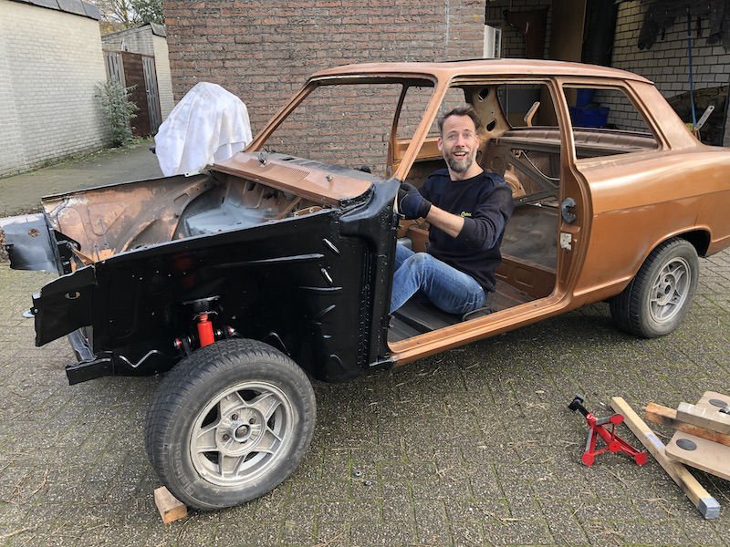

Toen dat ook gepiept was, we zitten inmiddels in december 2020, kon de Kadett eindelijk voor 't eerst sinds 5 jaar uit het spit en terug op z'n sloffen. Man, wat een blijdschap en trots. Ik heb dagen rondgelopen met een gevoel alsof ik net een nieuwe liefde had ontmoet.

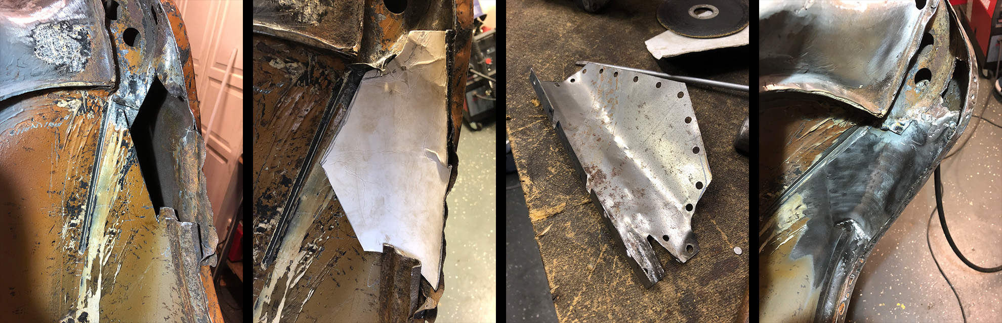

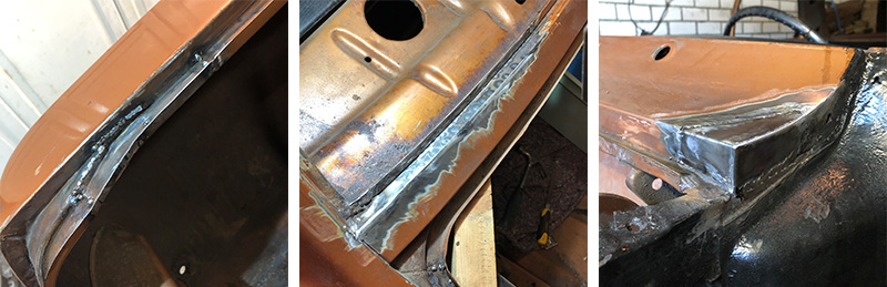

Dit gaf opnieuw een enorme boost om verder te werken. Er waren nog wat rotte plekjes in de carrosserie: kofferbakrand, sponning van de achterruit, hoek van de paravan. Maar deze plekjes waren vrij vlot gefikst, dus door naar de flink verrotte voorschermen.. Daarover later meer!
