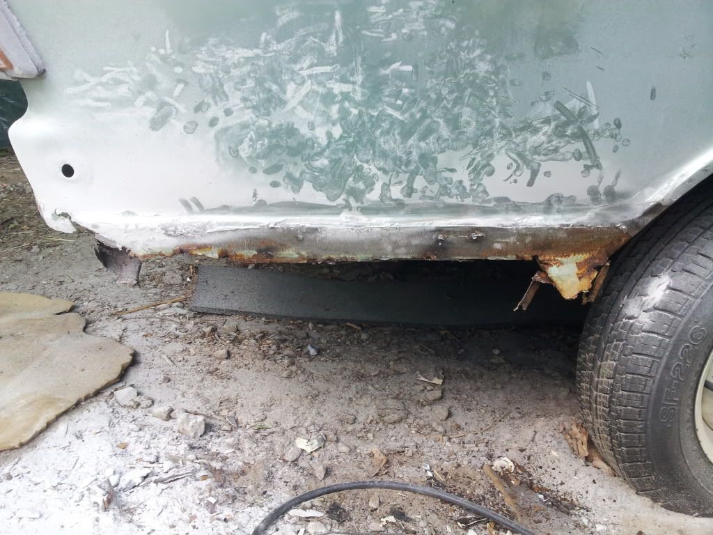

Hey Tim, voor een beginnend lasser heb je al hele knappe lasjes gemaakt
het is bijvoorbeeld ook iets gemakkelijker lassen als je ergens een stuk hebt uitgeslepen het plaatje niet precies er in te laten passen maar rondom 5mm over het gat heen te laten vallen, dit last dan veel gemakkelijker, je kan dan zelfs de las doortrekken zonder dat je allemaal lasjes tegen elkaar hoeft te leggen
Zulke overlappende lasplaatjes kan je op plaatsen gebruiken die je naderhand toch niet meer ziet zitten.
Het stukje bij de raamstijl kan je het beste eerst met een stuk dik papier of karton na maken, zodat het stukje er precies in past, let daar bij op dat je aan de buitenkant 5mm extra pakt, deze 5mm word een omgezet randje.
Teken het kartonnetje nu na op een stuk plaatwerk en knip of slijp dit stukje uit, de extra 5mm op het plaatwerkstukje kan je gemakkelijk met een tang of bankschroefje en hamer netjes haaks omtikken.
Je zal nu zien dat dit stukje metaal precies bij het te lassen gat past.
Zie aangepaste foto.
Nog een tip is de draadsnelheid op je lasapparaat een heel klein beetje langzamer te zetten, de las vloeit dan iets beter uit en je krijgt dan een vlakker lasje

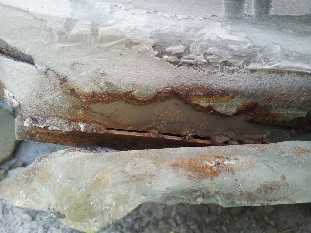

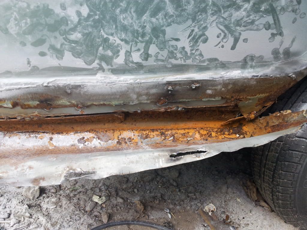

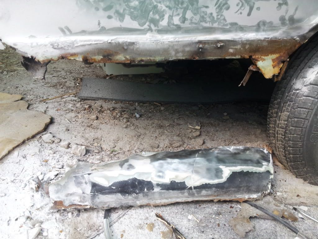

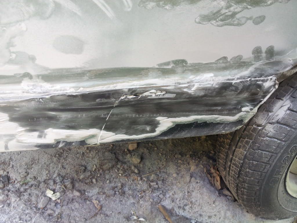

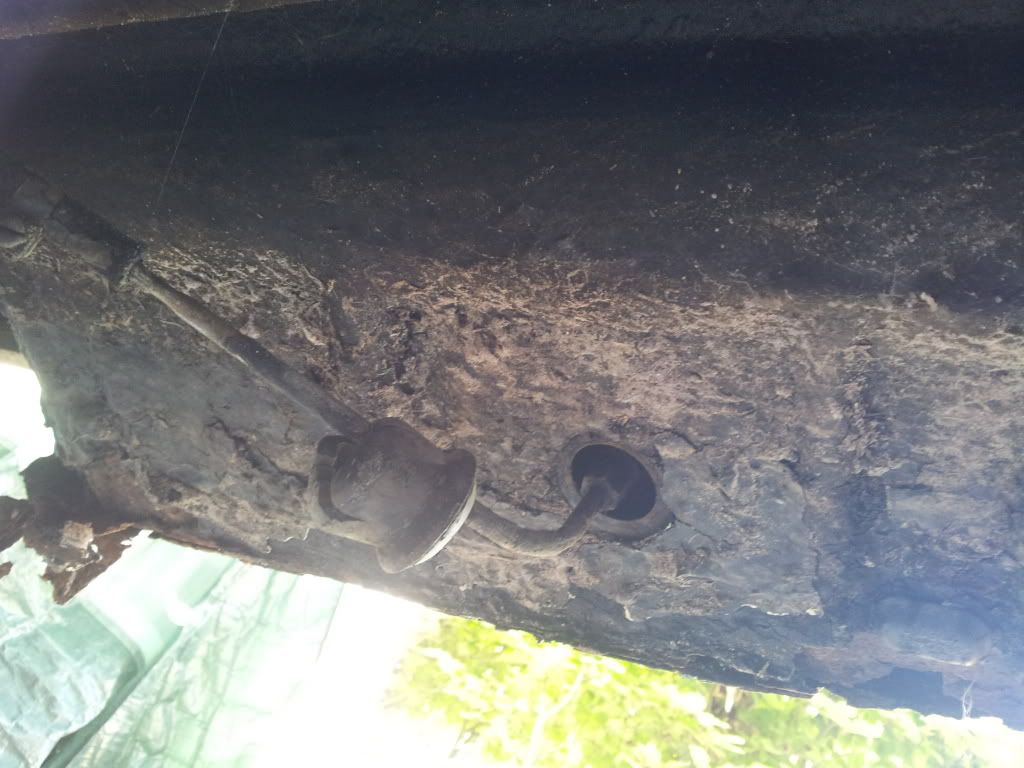

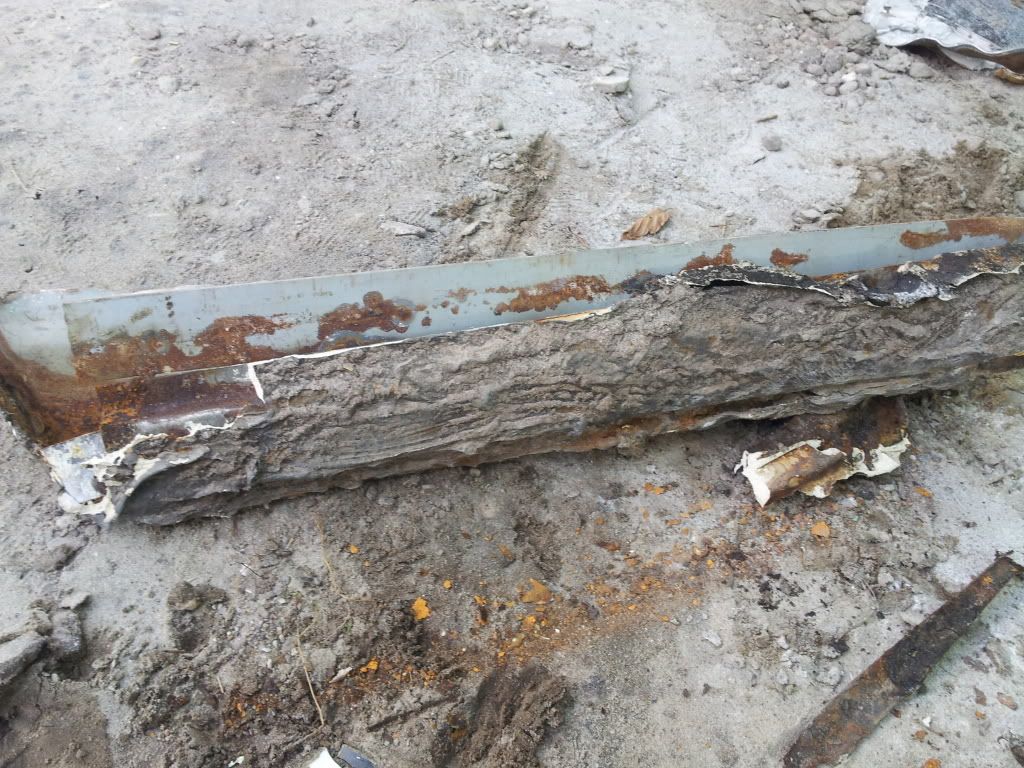

het is weer tijd voor een klein updattje

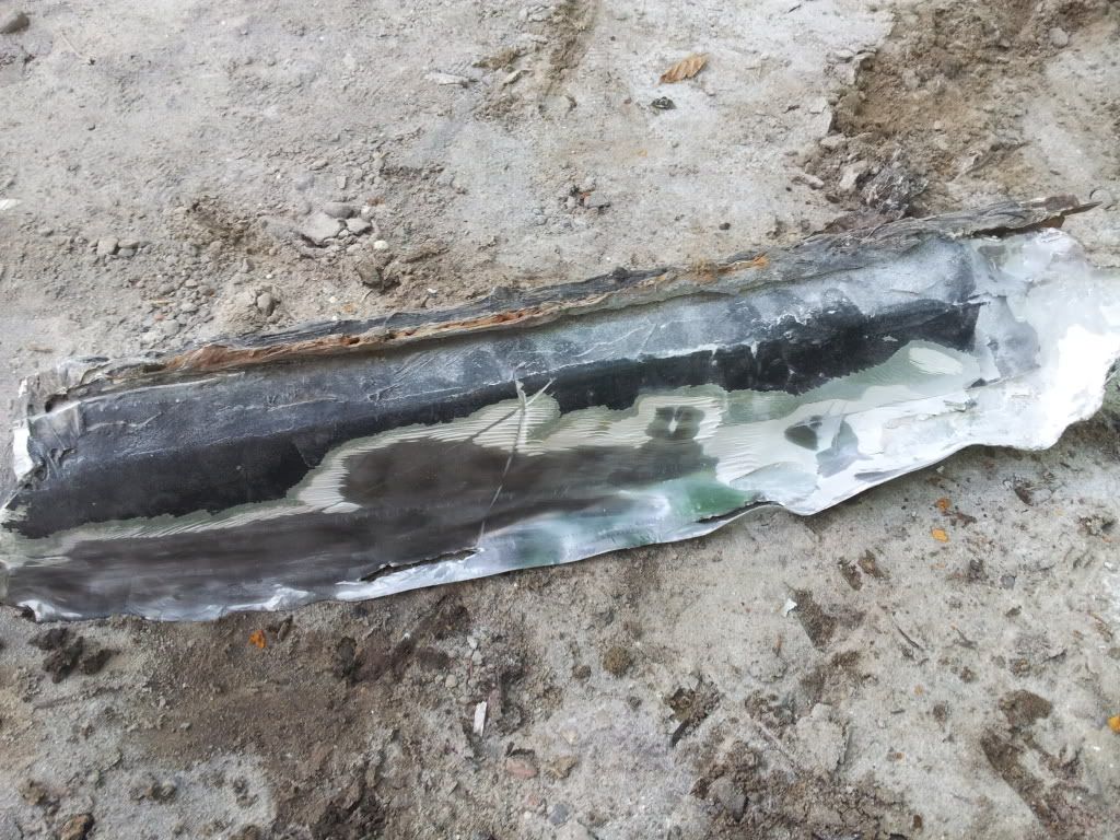

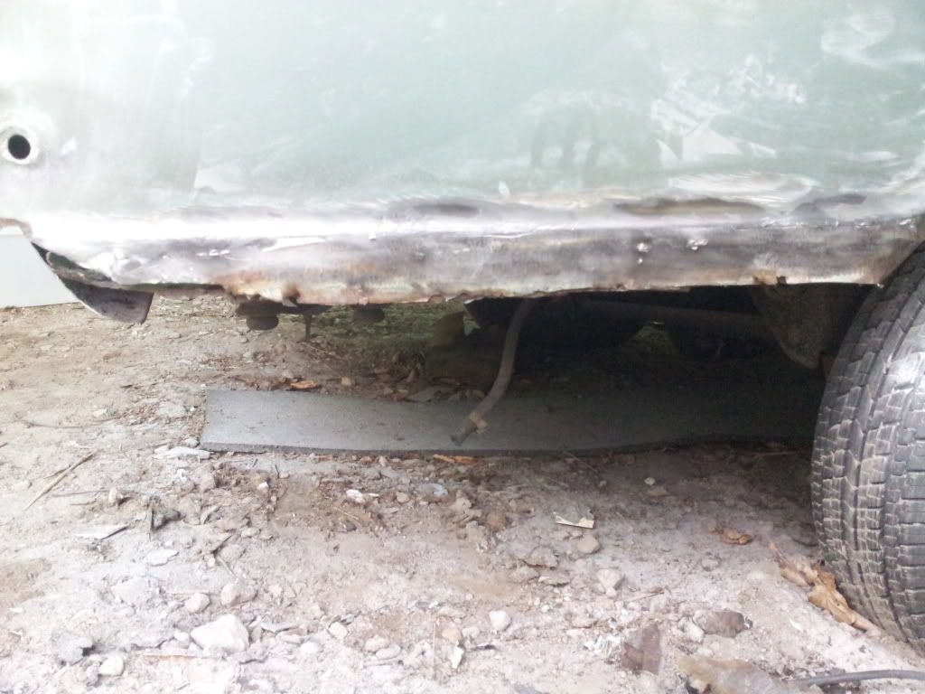

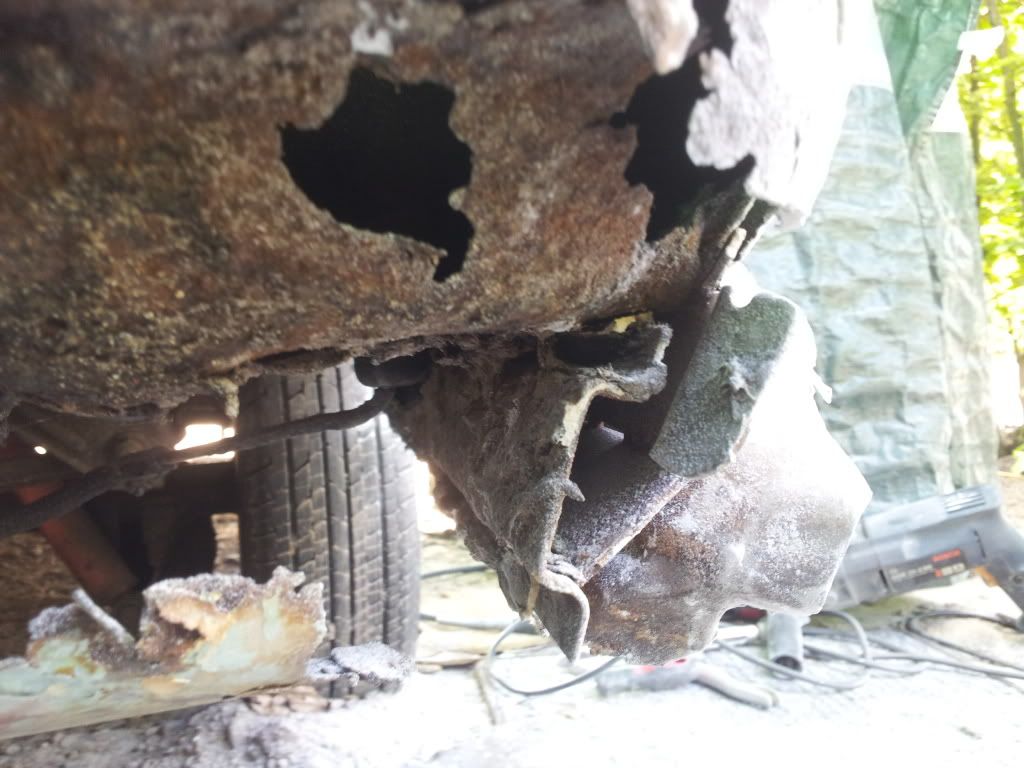

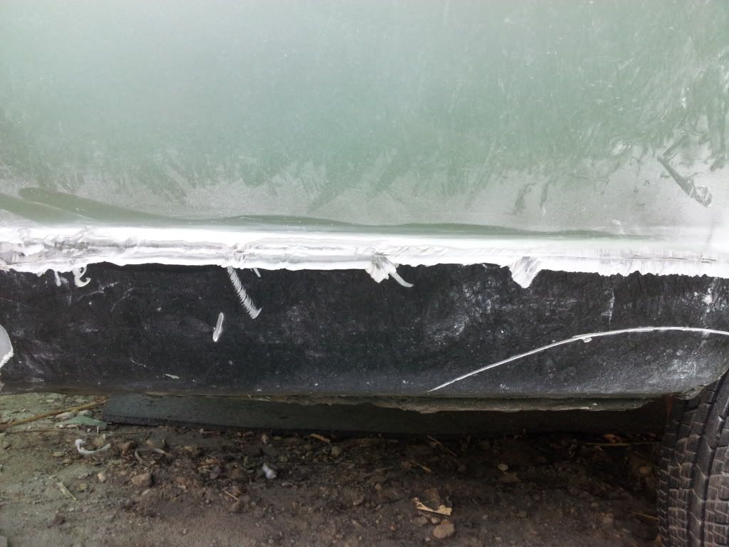

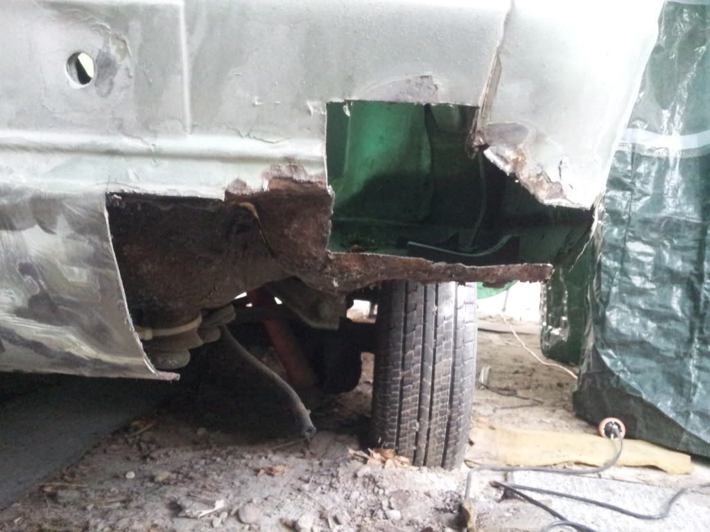

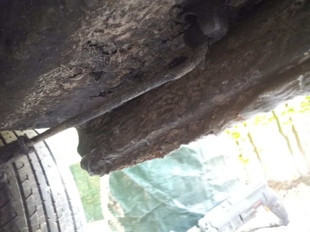

ben gisteren weer verder gegaan aan de achterkant van mijn dettje.
dus eerst maar eens de lassen opgezocht onder die berg plamuur
het lijkt misschien een beetje overbodig om een paneel wat er wel aardig uit ziet toch helemaal uit te halen, maar als je dan dit tover werk aan de achterkant ziet begin je toch te twijfelen, dus na wat wikken en wegen heb ik besloten om het gewoon weg te halen.
nou eerst maar de lassen aan de buitenkant los slijpen.
nou toen dat los was, lag hij er zo naast. weer een apart geheel van plaatjes die op elkaar gelast waren.
was wel mooi dat een van de vorrige eigenaaren het nettjes recht had afgeslepen dus ziet er zo noch best nettjes uit voor als ik er weer een nieuw paneel tegenaan of deels overheen las. weet noch niet wat de beste manier is om er een nieuw stuk plaatwerk tegenaan te lassen
voordeel was nu ook meteen dat ik veel makkelijker bij het tuitje van van de benzine tank te kunnen.
dus die was er ook zo uit

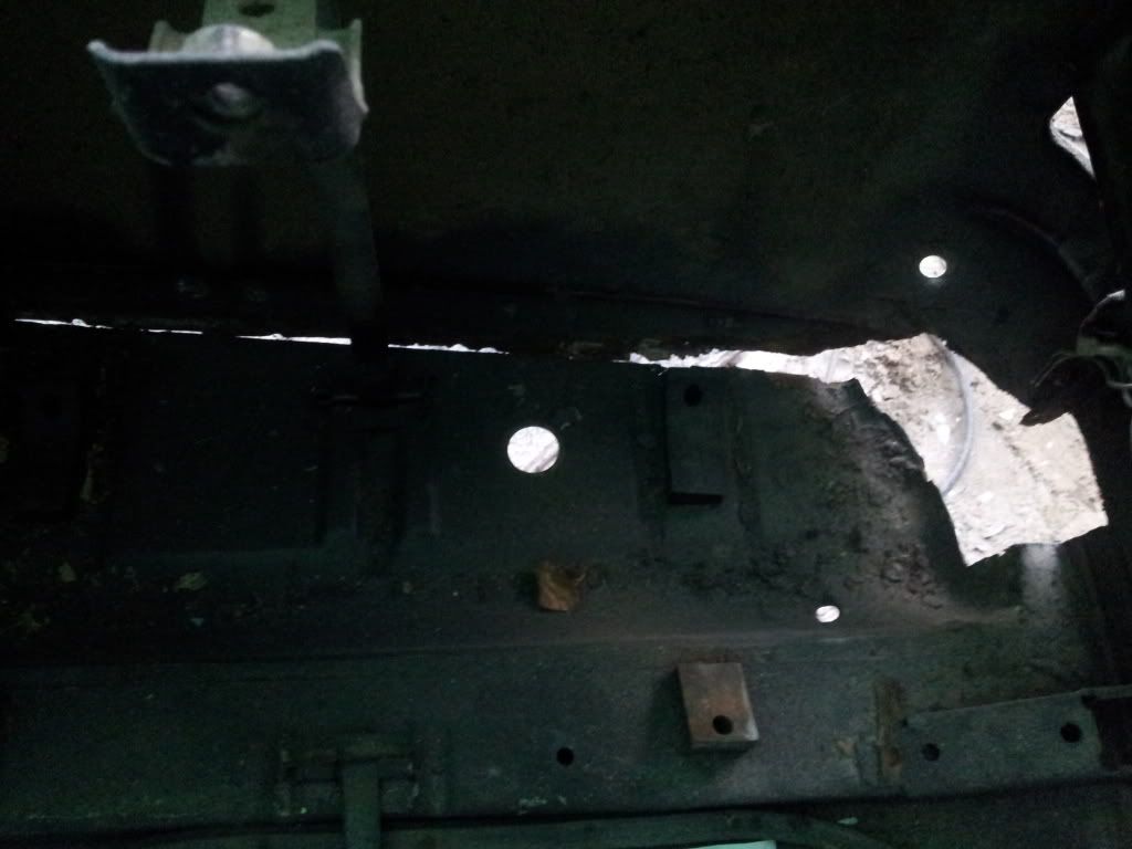

nu maar eens kijken hoe alles onder de tank eruit zag, was beter dan ik persoonlijk had verwacht.
nou nu maar alle restjes roest ook weg geslepen, met dit als gevolg.
het lijkt me nu het makkelijkste om de naad tussen het buiten paneel en de plaat waar de tank opstaat met elkaar te verbinden en dan een enkel reparatie paneel aan de buitenkant te lassen, moet noch even kijken hoe ik dit pressies ga aanpakken.
naa al dit slijpen enzo kon ik mijn kleren bijna rechtop tegen de muur zetten
nou dat was het weer voor vandaag ga snel weer verder
groet tim

Hey Tim, echt een super leuk project om te volgen, en wat herkenbaar die zelfde plaatsen aan de kadett die doorgeroest zijn bij mijn kadett
Het gemakkelijkste is om het buitenste deel er eerst tegen aan te lassen, ik heb geprobeerd dit stuk zelf na te maken, maar het is echt veel gemakkelijker om een kant en klaar gevormd plaatdeel te kopen, dit past maar op 1 manier en kan je er dan simpel inlassen.
Als 2e ga je de achterkant dicht maken met een paar plaatjes die je gemakkelijk zelf kan maken, dit is vrij rechte plaat alleen een beetje bol duwen op een stuk ronde pijp, je zal zien dat je heel gemakkelijk de juiste vorm krijgt om de plaatjes er in te lassen.
Als 3e pak je een stuk karton en leg je aan de binnenkant waar de tank zit, uitknippen zodat deze er precies in past, overtrekken op een stuk plaatwerk, deze plaat mag straks best een beetje over de oude plaat heen vallen, dit last een stuk gemakkelijker, de buitenste rand van dit plaatje las je dan tegen de 1e plaat aan.
Je kan de volgorde volgen op mijn project, het ziet er een beetje het zelfde uit.
Nog een tip om het buitenste spatbord plaatwerk er gemakkelijk in te lassen zonder dat de rest van het spatbord helemaal krom gaat trekken van de warmte van het lassen, is proplassen.
Proplassen doe je door alleen in het nieuwe plaatwerk gaatjes te boren van ongeveer 6mm, dit plaatwerk leg je dan tegen het bestaande spatbord aan, je last nu het gaatje dicht, hiermee las je het plaatwerk samen aan elkaar vast, als je het proplasje aan de bovenkant vlak af slijpt ziet dit er heel strak uit
