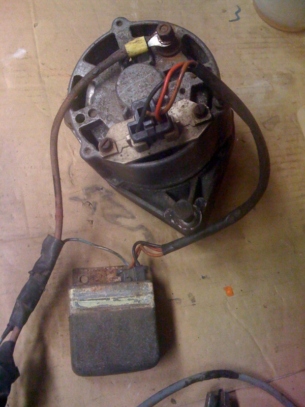

als je dynamo er zo uit ziet als deze dan kan je een setje koolborstels monteren met ingebouwde regelaar. voorbeeld rechts is een oud type, de gemonteerde is een modernere en betrouwbaardere variant. wellicht heeft bosch alweer een beter type uit.
typenummer links:
0192 052 005 EE 14v 3
typenummer rechts:
1197 311 026 EL 14v 4c
omdat de laadstroom niet door de koolborstels heen gaat maakt het niet uit welke versie van de bosch dynamo je hebt. ze gebruiken allemaal nagenoeg dezelfde koolborstels.
EDIT: het enige wat je moet veranderen is het verlengen van de draad die vanaf het contactslot naar de externe regelaar loopt. die draad moet verlengt naar de nieuwe koolborstels. De oude regelaar en de dunne draden naar de dynamo vervallen.

Toch nog even een vraag over de dynamo
Hoe kan ik zien of een dynamo een interne of externe spanningregelaar heeft? (Een gedemonteerde dynamo)
« Antwoord #95 Gepost op: 05 Januari 2020, 18:37:35 »
Als de dynamo lijkt op de foto's van Jeroenvans dan heeft het een interne regelaar.Zo.n plaatje met twee schroeven vaak samen met de koolborstels.Een dynamo met een externe regelaar gaat er bedrading naar een vierkant kastje gemonteerd op het rechter binnenschepen, tenminste bij bkadett.Zover ik kan uitleggen zijn dit de verschillen.Misschien kun je een foto maken of van welk jaar is je Kadett.Fred.
« Antwoord #96 Gepost op: 05 Januari 2020, 18:46:58 »
Dit een dynamo met externe spanningsregelaar (mijn 1969 Olympia-A heeft er zo eentje)
en 2 voorbeelden van een interne spanningsregelaar
« Antwoord #97 Gepost op: 05 Januari 2020, 19:07:20 »
Kijk hier hebben we wat aan.Bedankt Gert.
