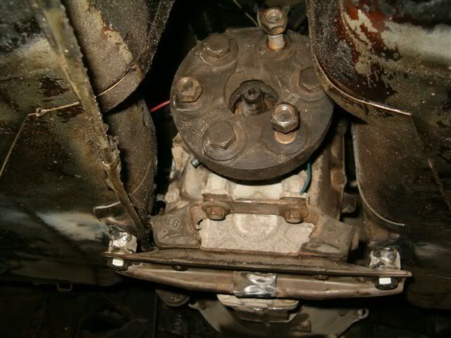

de versnellingsbak van achteraf gezien
kadett caravan 2.4 1969

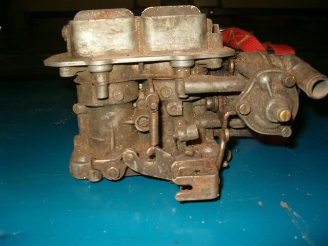

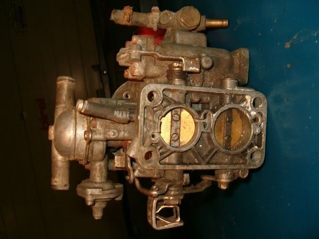

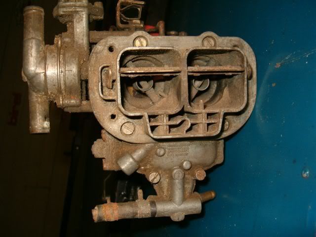

de carburateur die er op moet komen van het merk weber
onderzijde

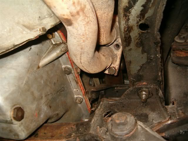

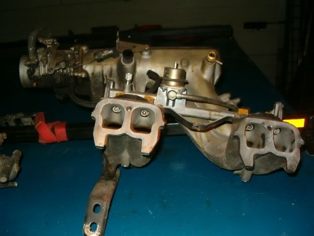

het injectie spruitstuk wat eraf is gekomen en tevens te koop is kompleet met lucht massa weger en kabelboom en computer

zal die weber gereviseerd worden? hij ziet er nogal vuil uit...
1973 Opel Kadett B restauratie Blog
topcat
Berichten: 623
topcat is aan de gang b-caravan 1500 1969
Antwoord #64 Gepost op:
14 Januari 2007, 19:18:00 »
inderdaad moet de weber nog even uit elkaar om eens goed te reinigen , maar dat doe ik pas als ik een inlaatspruitstuk voor elkaar heb.
gr jacob

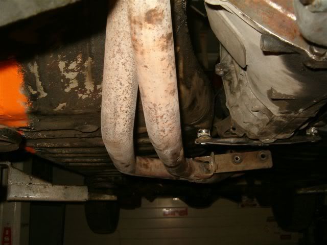

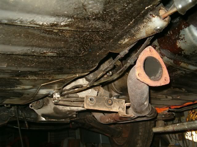

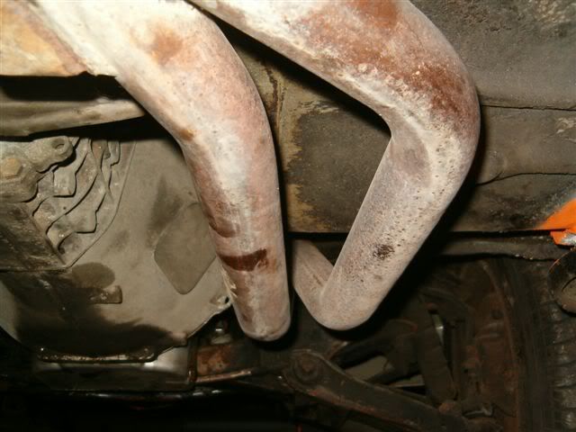

hier een paar foto,s van de omega voorpijp
:cool

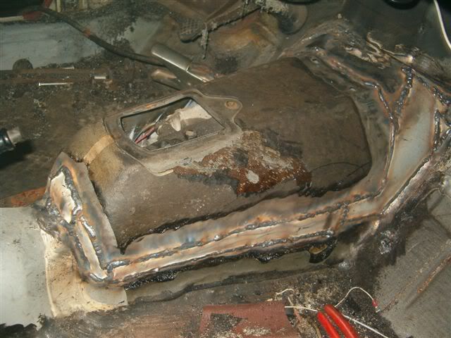

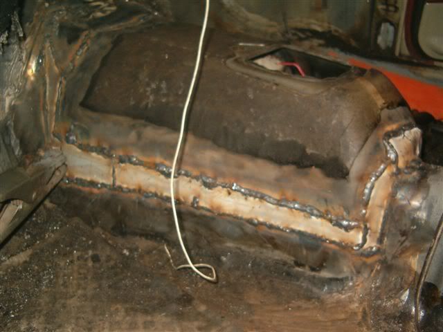

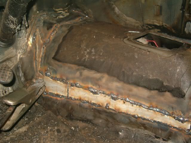

vanavond heb ik de tunnel wat breder en hoger gemaakt en het geheel rondom afgelast.
later moet alles nog glad geslepen worden en daarna in de grond verf en daarna strijkkit eroverheen waarna ik een nieuw stuk antidreun materiaal er overheen wil plakken
zie foto's
;smirk gr jacob

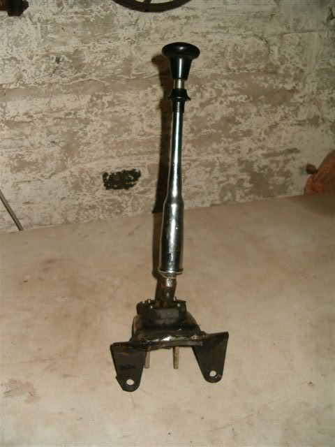

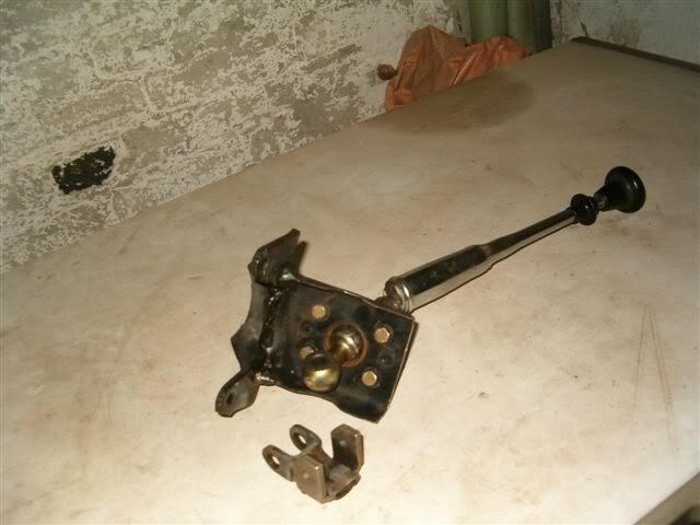

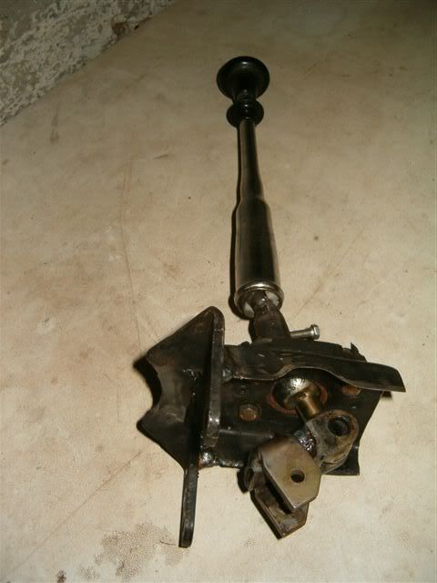

van avond het
versnellingspookmechanisme
uitgedacht en aangepast op de tunnel.
de pook staat op de zelfde plaats al orgineel.
ik heb ook de oude pook gebruikt
gr jacob
