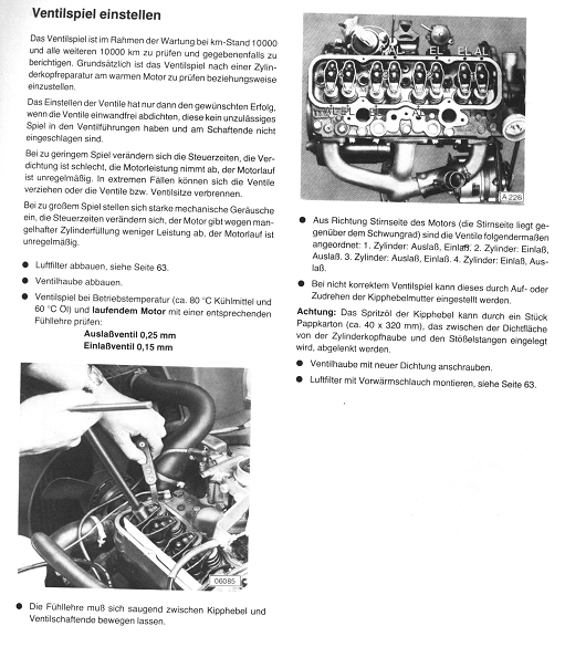

ik blijf me steeds afvragen hoe dat mogelijk is met een draaiende motor?
Met warme motor is behoorlijk te doen maar met draaiende vind ik toch bizar
« Antwoord #16 Gepost op: 09 Januari 2009, 13:43:31 »
Ik hoop dat je een beetje Duits kunt......
Onder de linkse afbeelding staat geschreven dat de voelermaat "zuigend" tussen de kleptuimelaar en klepstoterstang moet kunnen bewegen.
Rechts naast deze afbeelding staat ook een tip hoe je kunt voorkomen dat het een echte (olie)knoeiboel wordt: Het plaatsen van een kartonnetje.
ik hoop dat je hier wat aan hebt!
Is nog steeds makkelijker dan met de motor uit
« Antwoord #18 Gepost op: 09 Januari 2009, 15:34:48 »
Leek mij ook, maar het gaat echt super simpel.
De motor draait rustig 850-950 toeren, je ziet de tuimelaars tuimelen.
Eerst alle inlaat (of uitlaat :{blink} ) rustig langs gaan.
Voeler passen, stelbout stellen, en de volgende, en zo alle kleppen langsgaan.
Een plaatje karton, kunststof o.i.d. om de druppels olie die van de achterzijde van de tuimelaars willen druppen op te vangen
(anders zo'n vette knoeiboel) en oppassen voor de draaiende ventilator i.v.m. jas, das of wat dan ook.
(eventueel een plankje ter afscherming van de ventilator bovenop leggen)
Stelt al met al echt niets voor, gewoon een keer doen.

Dus je voelermaat beweegt mee met je klep/tuimelaar terwijl je aan het afstellen bent?
Ik veronderstel dan dat op een gegeven moment je voelermaat iets stroever komt te zitten en het dan de juiste afstand is?
« Antwoord #20 Gepost op: 09 Januari 2009, 19:38:00 »
De tuimelaar tuimelt :{blink} ; je schuift de voelermaat gedurende het bewegen tussen de tuimelaar en klepsteel.
Als de speling te ruim is, gaat dat erg losjes (stelbout dus ietsjes indraaien),
en is de speling te krap, dan krijg je hem er niet tussen(stelbout iets uitdraaien dus).
De motor loopt, met de ene hand met de voelermaat de speling testen en met de andere hand de speling bijstellen tot het "lekker aanvoelt".
